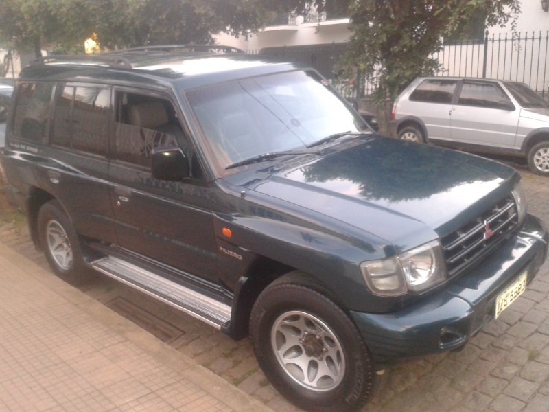

    Prezados,
    Sou novo no fórum e essa é minha primeira postagem. A 1 ano comprei minha uma Pajero GLS-b V6 3.0 12V, 97/98 de 7 lugares. Comprei de um amigo meu que era único dono e muito caprichoso. Na época tinha acabado de nascer minha filhas gêmeas e eu precisava de espaço, além disso gosto muito de ir pra roça nos finais de semana e precisava de um veículo adequado e confiável. Acabou surgindo a oportunidade de compra e depois de algumas pesquisas fiz o negócio. fiz algumas pequenas melhorias como revitalização da pintura e dos bancos de couro logo no início. Alguns meses depois percebi que estava batendo tuchos e acabei no processo fazendo o motor. Segue abaixo algumas fotos:
    Anexo 499016Anexo 499017Anexo 499018
