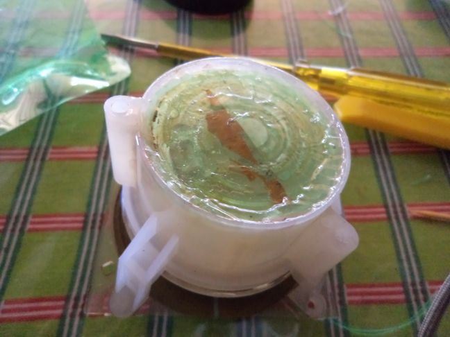

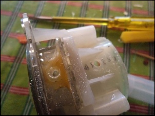

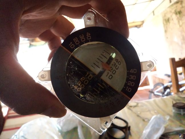

    Grandes Amigos, resolvi dar um jeito no meu Inclinometro, desmontei, vi que ja tinham arrumado anteriormente, retirei o resto de reparo que tinha e comecei a fazer o meu, nao hav ia nenhuma gota mais do produto liquido.

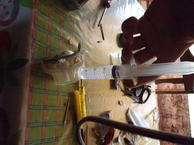

    Segue as fotos, utilizei um retalho de garrafa Pet para fazer toda tampa trazeira, aquela sanfonada, colando-a com Araldite, ficou selado, nao vaza nenhuma gota, fiz dois furos para injetar o produto como podem ver, uitilizando uma seringa 20ml.
    Mas, utilizei Glicerina, e nao obtive resultado nenhum, a peça de dentro nao flutuava de jeito nenhum, na hora da lavagem, no inicio completei com agua, e foi a mesma coisa, tentei tambem silicone, e o resultado foi sempre o mesmo. portanto ainda estou a busca de algum liquido que de certo.
    Segue algumas fotos: Ordem das fotos em seguencia 3ª 5ª 4ª 2ª 1ª
    Na quinta, veja o resultado, eu inclinando o mesmo e permanecendo no ponto zero

    Por fim, testei Vaselina. Nao deu certo tambem, porem deixei como está, com a vazelina, agora pelo menos nao fica pulando la dentro e quando acende a luz fica mais bonito agora. kkkk pelo menos esteticamente ta servindo kkk

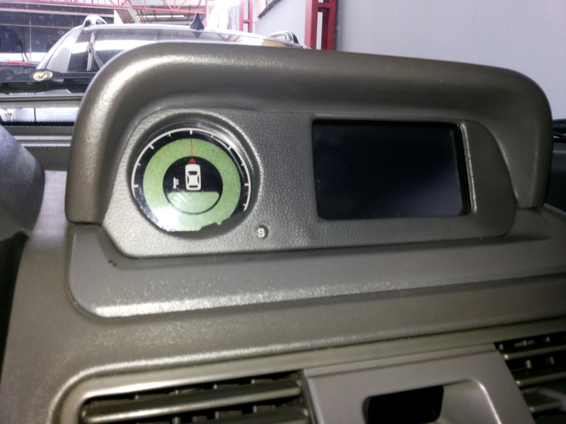

    Aconteceu o mesmo com o meu, vazou o liquido e fez uma bagunça no cd player, desmontei tudo, fiz uma nova tampa de acrílico, colei com araldite coloquei vaselina liquida montei e vazou tudo outra vez! Mas foi bom, porque desmontei, tirei todo o liquido e as lampadas originais, fiz uma plaquinha com resistores e adaptei LED's de auto brilho - vermelho (bussola), azul( inclinômetro) e verde (altímetro). Ficou muito mas muito legal!

    Tirei uma foto para os colegas. Qualidade péssima mas da para ver mais ou menos.

    Pessoal,é vaselina líquida. Fiz ontem e ficou perfeito.
    Obrigado Vitor pela dica. Tanto é vaselina, que eu misturei com o líquido que já estava lá dentro e ficou como se sempre estivesse cheio.
    A dica é fazer o furo no lacre original, conforme as fotos do amigo, porém faça um segundo furo ao lado deste, para saída de ar. 50 ml de vaselina e uma seringa de uns 10ml. Não gastarão R$ 5,00 hehehe.
