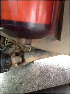

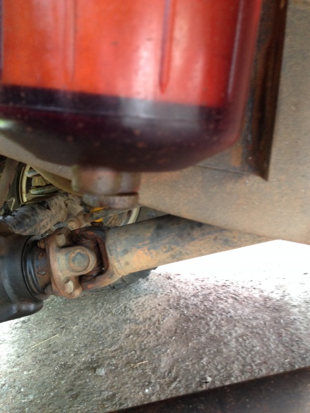

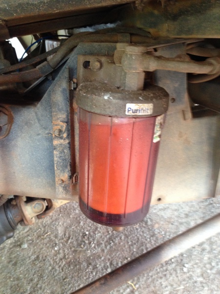

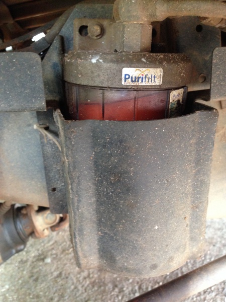

    Olá amigos, bom dia,
    Para localizar e quem sabe facilitar o acesso e manutenção do sedimentador, que segundo o Gauer deve ser feita sistematicamente.
    Tira-se essa tampa protetora soltando essa presilha pra se chegar no filtro que se localiza na parte trazeira do jipe, atraz da caixa de roda a direita do chassi. moleza!
    Aproveitando, uma escovada usando escova de arame e uma boa demão de tinta galvanizadora nas partes da presilha.
    Solta-se essa borboleta plástica e deixe drenar o diesel sujo e com residuos de agua, prepare-se, sai bastante sujeira!
    Verifique e se for o caso troque a arroela vedante.
    Missão cumprida! sedimentador limpo, vida longa ao filtro de combustivel e bomba injetora!
    Jobinho simples de ser executado e bom pra evitar dore$$ de cabeça com filtro e bomba.
    Boa tarde a todos Defensores!!
