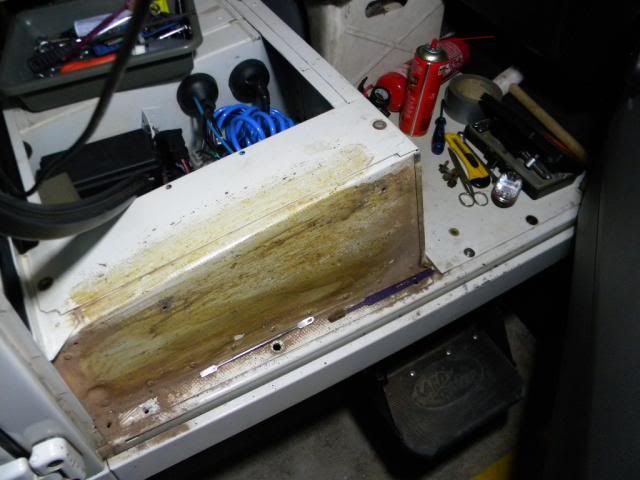

    Concluindo a colocação do novo arco da 5a porta.
    Calafetando a nova curva e as juntas do Teto.

    ...o vedante tem que ser Poliuretano!
    Tambem chegaram as borrachas novas da 5a porta.
    Borrachão do rodapé.
    Borracha do Arco, agora sim está ficando padrão cerejeira heheherror
    Um ótimo finds a todos os Defensores!

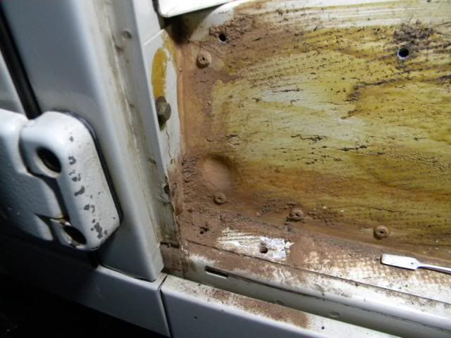

    Descobri que o arco da 5a porta da minha Defender tb está detonado.
    Já importei um e penso, se aplicarmos primer + tinta automotiva + verniz, será que a durabilidade aumenta mesmo com o contato da água?

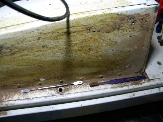

    Citação Postado originalmente por roberto.cardoso@ig.com.br Ver Post
    Meccano,
    Grande Roberto, cara não gosto de sobrepor muitas tintas, sobretudo vernizes. eles dilatam de forma diferente.
    O arco novo já vem pintado, logo não precisa de primer.
    Eu fiz uma boa limpeza no lugar, no meu caso só o arco tinha ferrugem, a parte da carroceria estava ok.
    Dei uma boa [2...] demãos do velho e bom zarcão, ele trabalha bem como tinta [tem boa espessura] e de quebra faz o papel antiferrugem,
    acho que isso já segura a onda.
    ...depois se quiser dar aquela caprichada [no meu caso não houve necessidade] pinte com a cor do carro.
    Abração, bons planos e viagens brother!!
