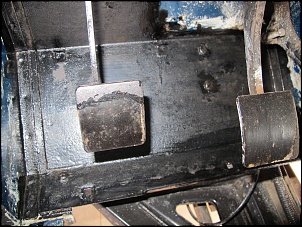

    Aproveitando essa foto, seria capaz de me dizer onde fica o sensor do bloqueio que faz a luz acender no painel ? O meu não ta acendendo e preciso abrir o assoalho pra mexer.
    Abs.

    Olá Alexandre, pelo que pude ver, tem um sensor de cada lado, imagino que seja o direito. vou examinar melhor e te falo.

    Alexandre ...acho que é essa a ligação, de qquer forma não conferi no manual de serviço.

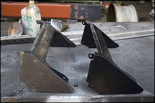

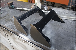

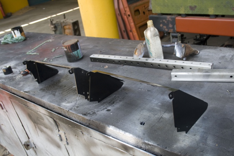

    Minha singela contribuição para esse tópico sensacional!
    Quando precisei, refiz o suporte do painel de instrumentos em metal.
    Quer dizer, o mais paciente artesão funileiro da cidade fez. Eu apenas instalei.
    Miniaturas de Anexos Miniaturas de Anexos Sonhando com DEFENDER 110 para longas viagens e...  camper, tudo junto ou separado!-def.jpg   Sonhando com DEFENDER 110 para longas viagens e...  camper, tudo junto ou separado!-manutencao_14.jpg   Sonhando com DEFENDER 110 para longas viagens e...  camper, tudo junto ou separado!-manutencao_16.jpg
