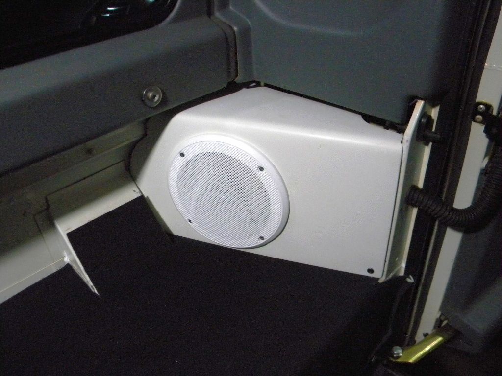

    ainda faltando uns arremates na tapeçaria nova

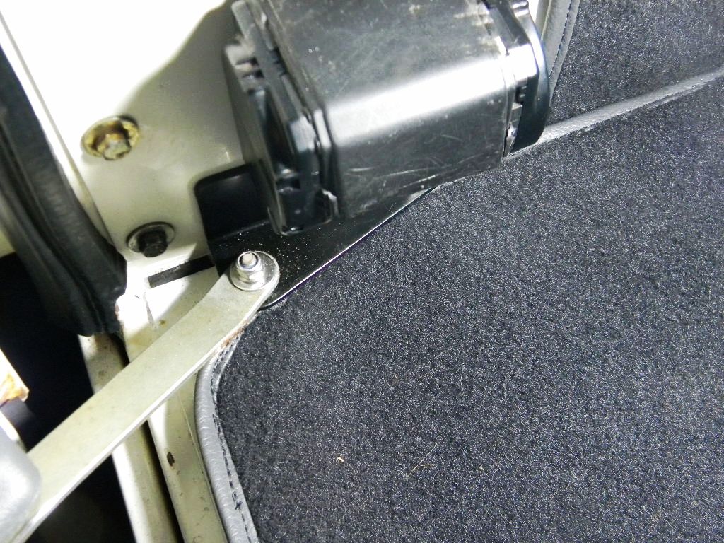

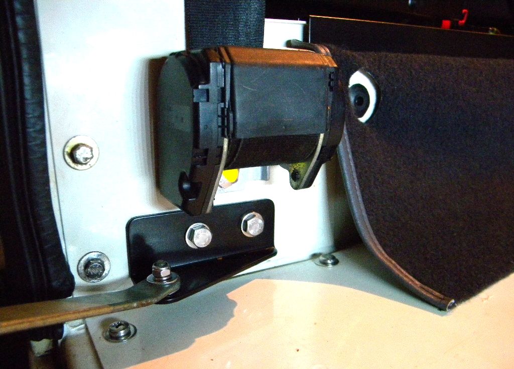

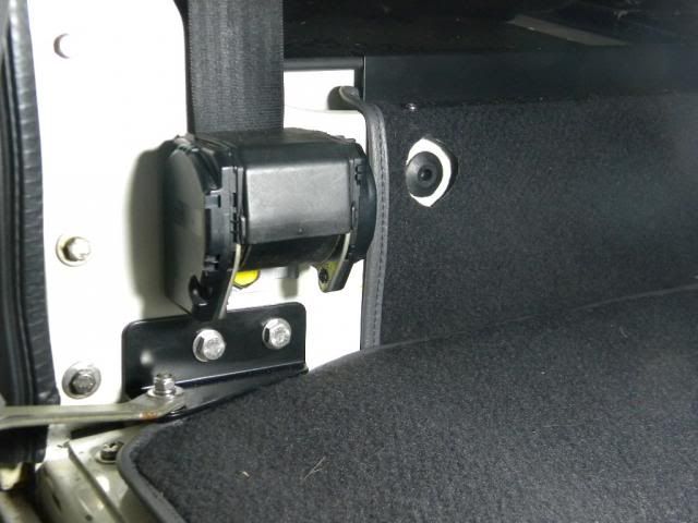

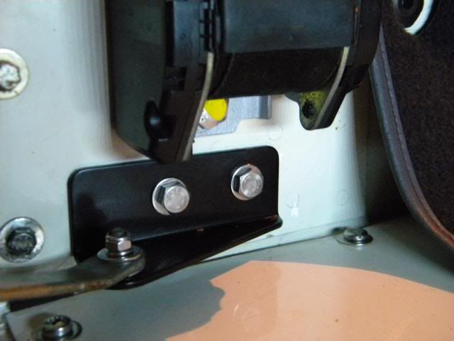

    limitador de abertura da 4a porta

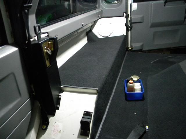

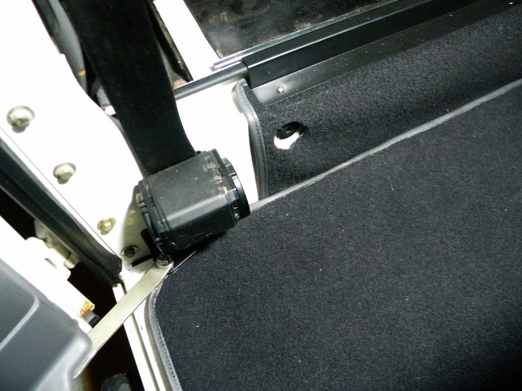

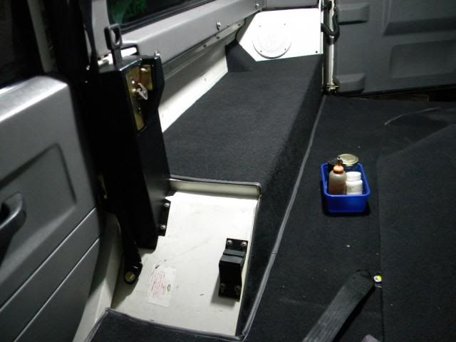

    acabei por diminuir e simplificar a tapeçaria em locais de acumulo de sujeira, afinal jipe é jipe!

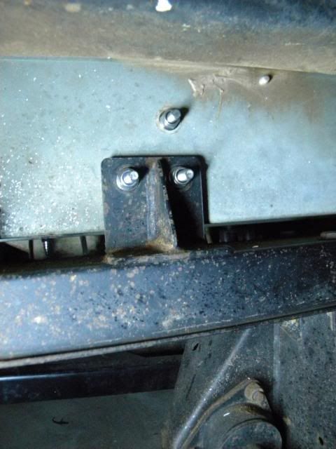

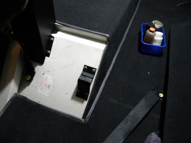

    fixação dos bancos trazeiros , ai tambem retirei o carpete...
    ...e contra chapa revisada
    a idéia é poder levantar o carpete, meter esguicho e lavar tudo sem restrição e muitos cuidados
    agora sim, nada de cola de sapateiro prendendo carpete e condensando umidade , acumulando sujeira e corrosão por baixo!

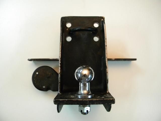

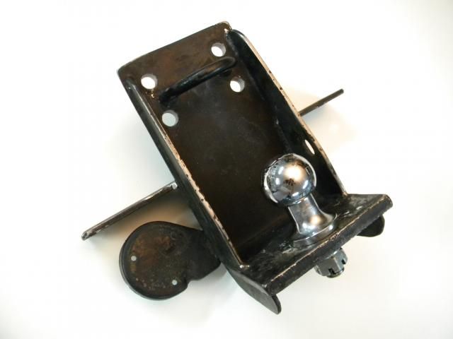

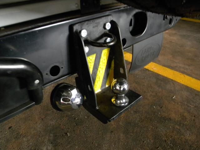

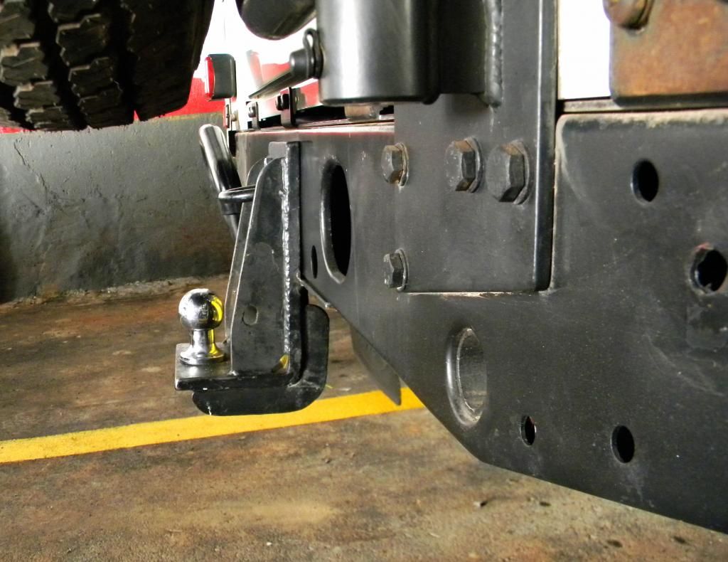

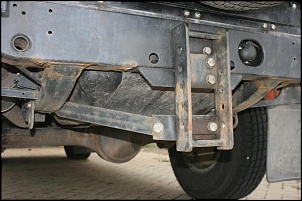

    tinha feito uns desenhos de uma peça/bola/reboque pensando em algo pra carregar a moto. mas não estava sentindo FIRMEZA...
    Tudo bem : a outra opção ainda seria transportar a bike dentro da 110, mesmo tendo que tirar o eixo dianteiro da moto, isso seria bem possivel.
    ...mas xeretando na landcenter esses dias, achei esse reboque beeeeemm fortinho e acho que vai dar jogo.
    vamos ver...
    fortinho ele é... mas a moto, uma Kawa500 especial de cross tem por volta de 100kg , mas mesmo assim tem o efeito alavanca, esse sim pior que o peso em si.
    ...essa é a idéia! agora mãos a obra!
    boa tarde gelada a todos!

    Meccano,
    ideal seria ter o reforço como os originais possuem. O Defender é o "trator" oficial do UK, logo não é incomum os caras arrastarem inúmeras toneladas no reboque...
    Sonhando com DEFENDER 110 para longas viagens e...  camper, tudo junto ou separado!-land-rover-defender-110-adjustable-towbar-bolt-kit_700_600_1lp5o.jpg

    Olá Gauer, oportuno toque. mas acho que fazendo a amarração do guidão da moto na altura do suporte do estepe, não teremos tanta [ou nenhuma...] torção.
    obrigado pela observação bro!

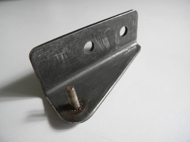

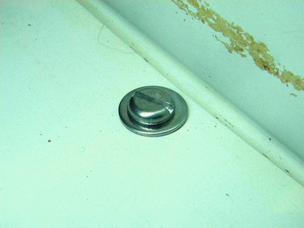

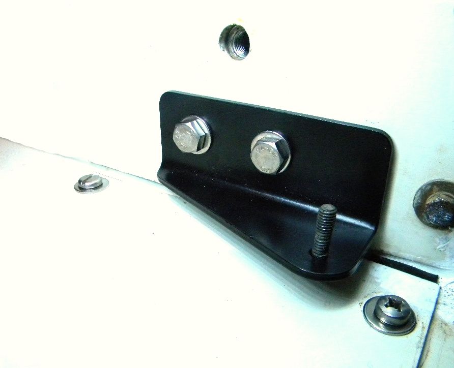

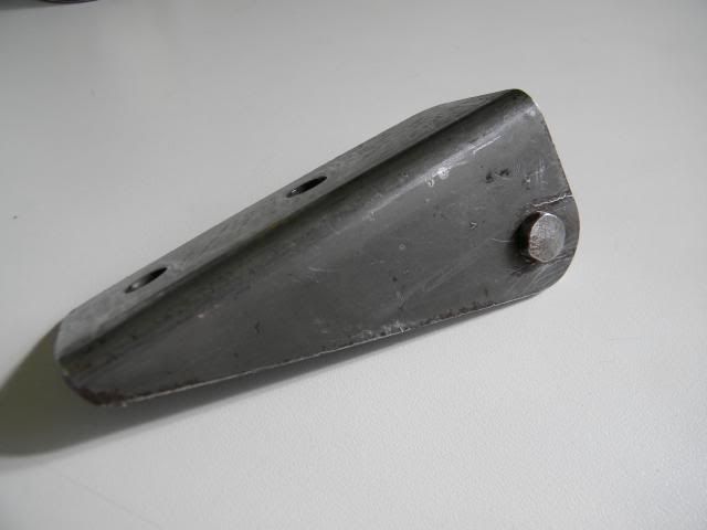

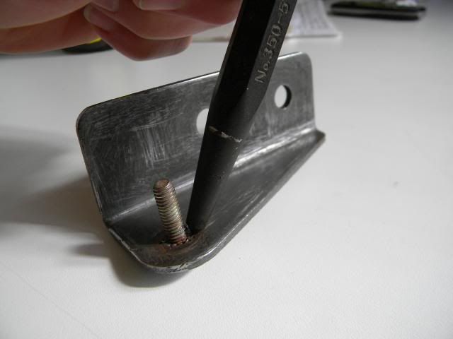

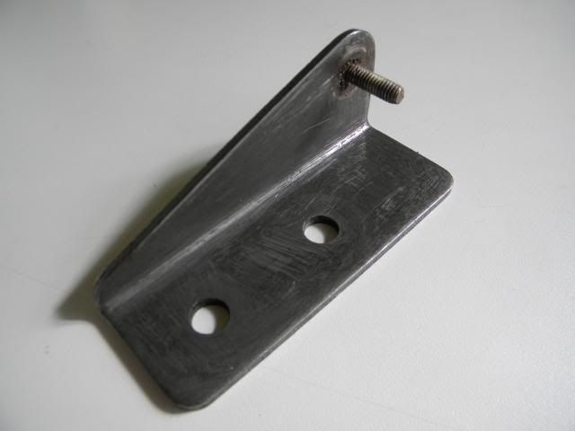

    Um truquinho simples de mecanica que nos mantem LONGE de -me[X]cânicos- e nos reserva o prazer de resolver esses pequenos micos com autonomia própria!
    ...na perda do parafuso e sem a necessidade do uso de solda, podemos fixar outro fuso no lugar usando a PUNÇÃO como na foto.
    ...já era! e ainda economiza dinheira, como gosta simom eheh!
    abs!

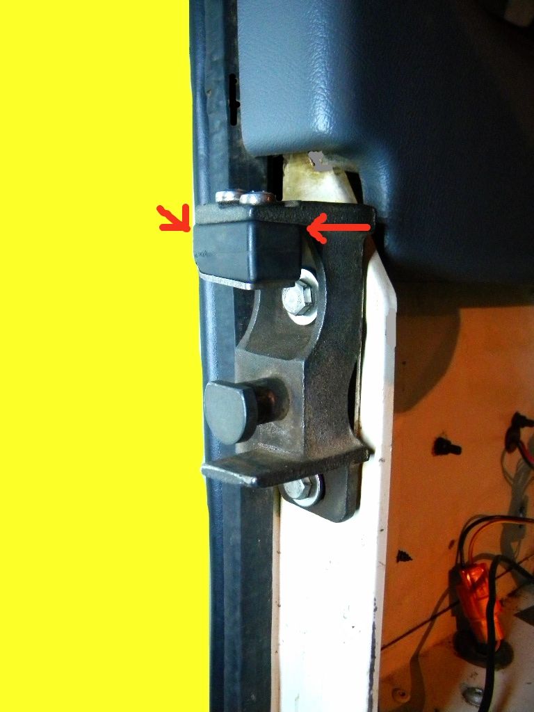

  • #272
    23/02/2012
    sao paulo/SP
    1,798
    Agradecimentos: 9
    Galerinha,
    carajo!! friaco demais pra ficar na oficina hoje!!!

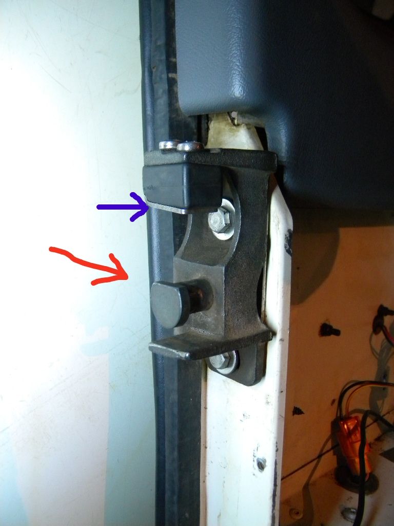

    ...como tirar todo barulho da porta trazeira, desde que o suporte do estepe esteja com tudo justo, é claro.
    nosso 110 é BEM silencioso, o tanto silencioso possivel num Defender, mas sem nada solto, nem vidros batendo ou vibrando, a não ser os ocupantes , é claro eheh!!
    a porta acaba arriando com o peso e gerando folga na seta azul.
    ...a solução definitiva é montar arroelas nessa junção , borracha/chapa, fazendo com que a borracha desça um pouco. é o bastante e adeus batucada!!
    boa tarde a todos...
  • #273
    08/03/2013
    sao paulo/SP
    61
    meccano, na mosca essa da fechadura da porta fazendo barulho, ja tava loco com e sse barulho, fiz ontem e ficou dez, nao sei porque sofri 3 anos e achando que era no suporte do peneu vagabundo.
    waleu muito!
