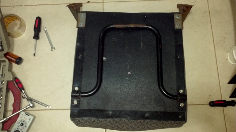

    Seguem algumas fotos da minha "labuta":
    1) Como moro sozinho e minha namorada mora longe, estou desmantelando os bancos na sala mesmo!!! Sob o olhar curioso da minha cadelinha...kkkkkkkkkkkkkkkkkkkkkk
    Sonhando com DEFENDER 110 para longas viagens e...  camper, tudo junto ou separado!-2013-04-26-21.30.50.jpg
    Esse é o último assento (ainda falta os encostos) e é o melhorzinho de todos:
    Sonhando com DEFENDER 110 para longas viagens e...  camper, tudo junto ou separado!-2013-04-26-21.31.46.jpg
    A sujeiro dos assentos que ainda vou tirar. Comprei um spray de espuma que "diz que limpa"...vamos testar...
    Sonhando com DEFENDER 110 para longas viagens e...  camper, tudo junto ou separado!-2013-04-26-21.33.37.jpg
    Tudo isso está sendo uma terapia para eu esquecer dos problemas com a suspensão que estou tento...
    Abs e bom fds
    Wald

    Citação Postado originalmente por Waldmartins Ver Post
    Valeu Meccano!!!
    Abs e bom fds
    Wald
    Wald!
    Esqueci de dar uma dica e não sei se fez!
    Esse pino que fica no meio do fundo do banco para prender o botão de pressão é "danado" pra vazar o furo e começar a "entrar pra dentro" do banco! Recomendo colocar uma arruela por dentro e por fora dele!
    Abraços! Achando que "foi tarde demais!"rsrsr
  • #168
    02/02/2013
    Montes Claros/MG
    1,469
    Citação Postado originalmente por Fabrício Bastos Ver Post
    Wald!
    Fabrício,
    num foi tarde nem foi cedo...rsrs
    O meu já tem arruelas...alias, são duas de cada lado!!!
    Wald
