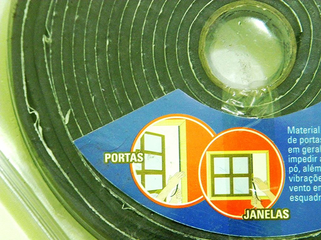

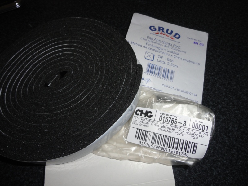

    Mecanno, a fita de espuma que você usou para selar o assoalho dos bancos traseiros, como consta neste post:
    http://www.4x4brasil.com.br/forum/la...ml#post2060308
    Tem como dar mais detalhes sobre essa fita de espuma? Ela é adesiva? Dupla face? Onde se encontra? Qual a marca/modelo?
    Valeu pelas dicas! Eu pretendo fazer a mesma vedação na minha Def110.
    Muito obrigado!

    Fala Alex, essa fita é um veda-fresta comum desses de loja de construção, só não é mais marreta e chino porque é espuma de poliuretano. não compre se for polietileno, prefira a feita de poliuretano mais duravel.

    Citação Postado originalmente por Meccano Ver Post
    Legal! Consegui essa aqui, que acho que vai dar pro gasto:

    Oi Alex, o snap é esse ai mesmo, só não se esqueça de enche-los de silicone senão logo logo estarão cheios de terra novamente.
    Só uma coisa. se a fita tiver mais que 4m/m , não aperte muito alem da conta senão o piso ficará curvado entre os parafusos.
    Aproveite e encha a chapa do piso de isolante, pode ser o asfaltico mesmo adesivado, senão tinta bate-pedra, mas tem que ser aplicado com revolver em várias demãos e com pouco diluente. melhora bem o ruido e calor.

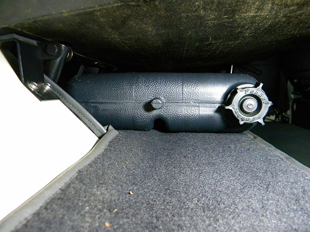

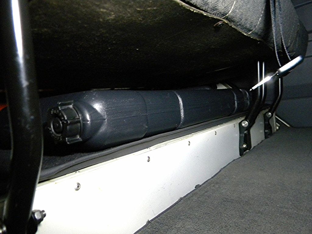

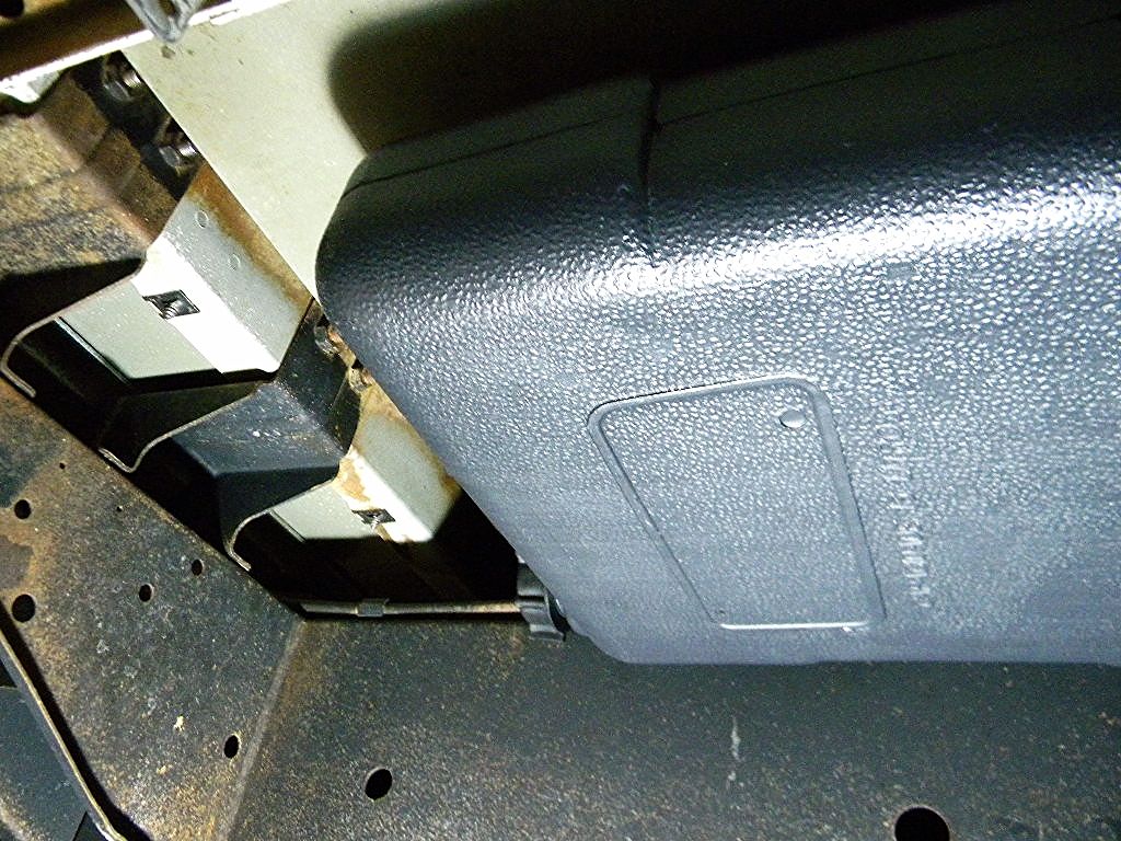

    Pessoal, só complementando quando fiquei sem poder postar as fotos do tanque.
    Aqui sob o banco trazeiro é um bom lugar pra fixar um tanque de agua.
    Aqui ficam dois de Diesel =32Ls.
    ...Tem que bolar um jeito de retira-los rapidinho e sem ferramenta na hora de transferir Diesel ao tanque principal. talvez usando braçadeiras com fecho rápido ou fita com catracas, dessas de fazer carga.
    Ficam na altura da escadinha basculante do lado direito da 110, ao lado da longarina. palpite do Gauer.
    Beleza de lugar! acho que cabem até TRES tanques!
    Quem não tem cão, caça com cachorro eheheh!
    Boas noite e ótimas idéias galera!

    Isso seria ideal para água potável.
    Como fazer um pescador para um tanque destes?
    Queria um sistema com uma pequeníssima bomba elétrica para poder tomar um banho, encher as garrafas e lavar louça...
