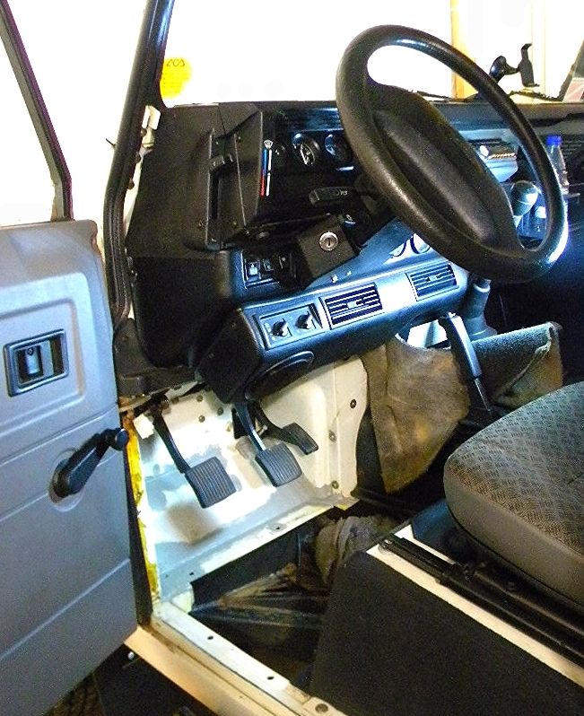

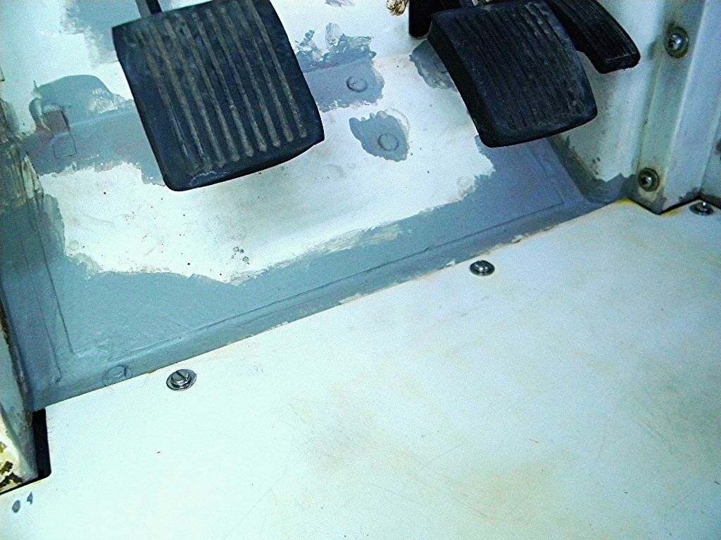

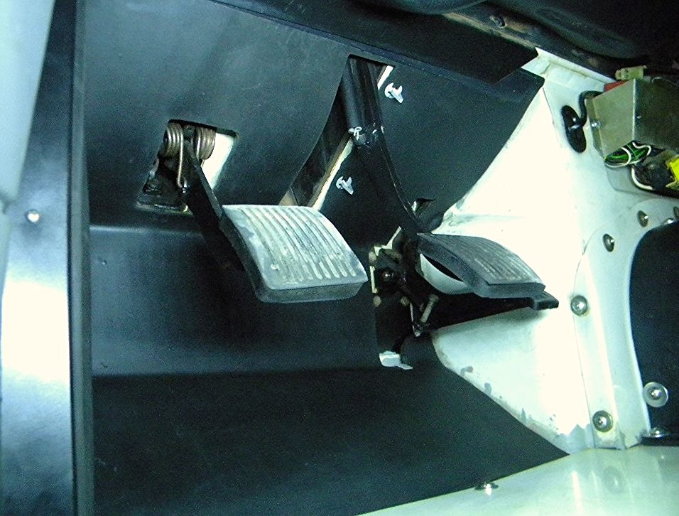

    Olá pessoal, assim estava o piso até essa madrugada, UFA!!!! Trabalhera!! Qualquer serviço mecânico feito por baixo do chassi é melhor que fazer reparo nessa parte do painel e cabine... pior que isso só fazer armário de barco eheheh!!
    ...nessa de usar tintas ´´lentas´´nos reparos e respeitar as 72hs para a secagem completa, o jobinho vai longe, nem sempre a gente acha um tempo na sequencia né? ...mas essa é a idéia e aos poucos vamos deixando a 110 do jeito que a gente gosta!
    Afinal poucos carros atualmente nos dão essa possibilidade. mas quem a quem importa a não ser um bando de depravados mecãnicos ehehhehhhhhhhhhhh

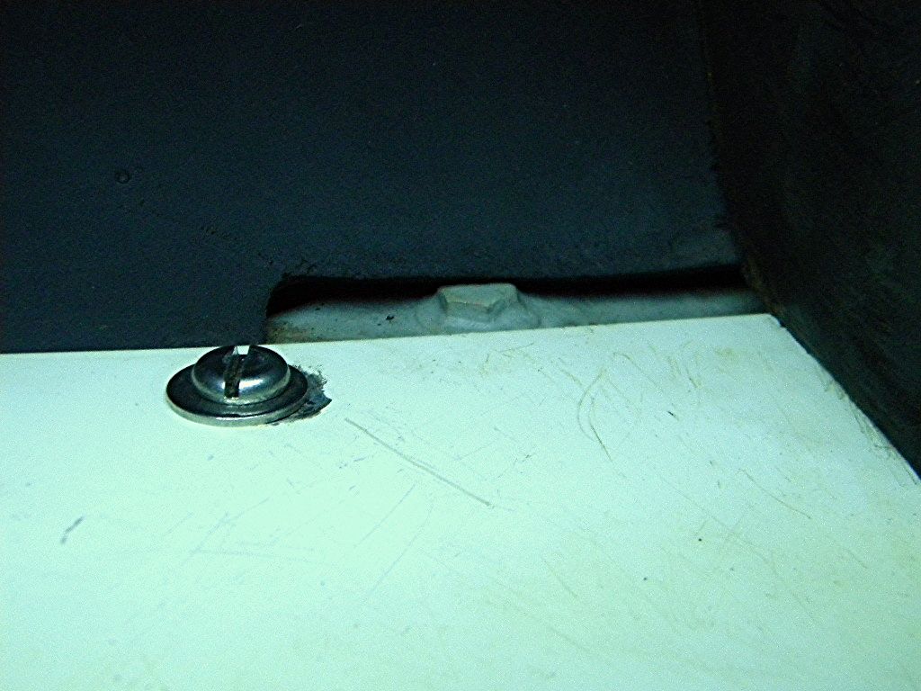

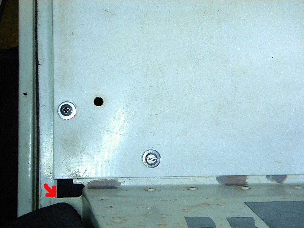

    Piso da caixa de pedais sem dreno de escape de agua eheh! tudo bem, talvez funcione em paises frios [Africa?] esse papo de tropicalização é pra inglês ver mesmo!
    A fita de borracha tem que entrar por baixo dessa chapa, senão sobra um furo de 6mm pra entrar poeira e barulho.

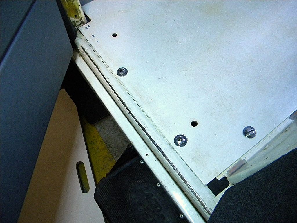

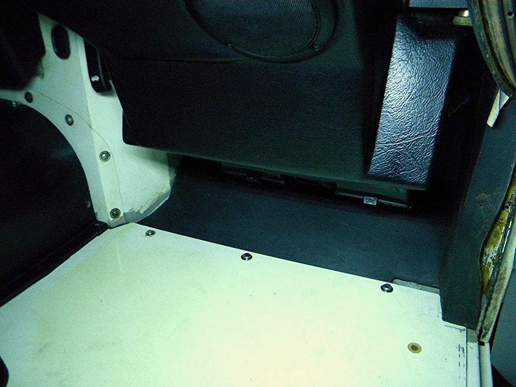

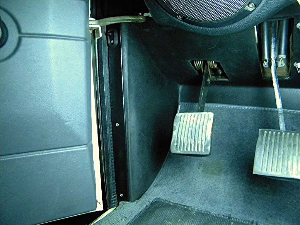

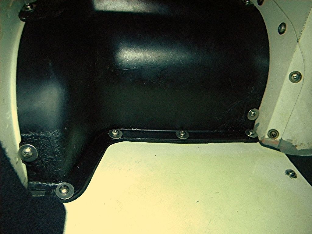

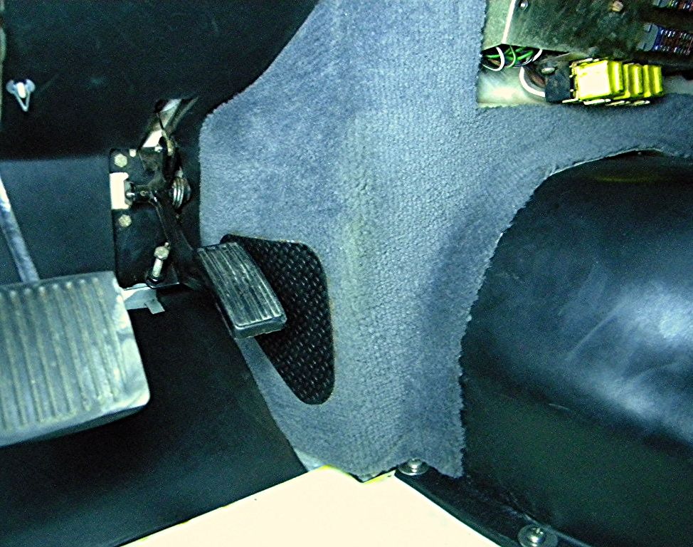

    Olá amigos, uma ótima noite de natal a todos!!!!!!!!!!!!
    ...o papai aqui que não é noel, ralou , ralou na madruga e montou novamente os tapetes, já estava cansado de ver o jipão sem piso e não via hora de deixar o carro pronto, afinal vamos com a Def pro Parque da Bocaina. ...e quem entrar com o pézão sujo vai tomar cascudo já falei pra galerinha aqui eheheh!
    Abração e ótimo fim de ano a todos!
    Desencaixar esse tapete-borrachão e mante-lo pra cima de vez em quando calçado por dois palitos de sorvete, um unico cuidado que ajudaria bastante a manter a área seca.
    Esperava o lado do ar condicionado e seu pinga-pinga com mais problemas de oxidação, no entanto estava ok.
    Ajustes foram necessários na montagem da coifa do câmbio. fiz a nova furação no lugar e foi ótima essa decisão! ficou super preciso.
    Os Nuts de fixação da coifa por baixo do chassi... tres deles são novos.

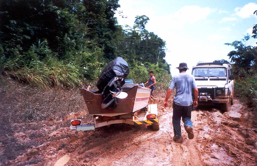

    Lembrando com saudade dessas verdadeiras aventuras pelo Acre, bordejando pelo Rio Antimari até o Purus, ora na Bolivia, ora no Peru.
    ...Acho que durante esses dias realmente achei o carro que me fazia a cabeça!!! ...e não era pra ir até o shoping não eheh!!
    A barra era sempre pesada, mesmo com todos os meios a coisa ficava punk!
    Depois da chuva forte, usa-se tudo no impeto de avançar pela floresta densa, guincho, facão e motosserra, bom... essa até acabar o combustível!! ai ferrou de vez!!
    Acabamos todos dormindo no mato nessa noite usando os dois 110 como abrigo, os unicos a vontade por lá!
