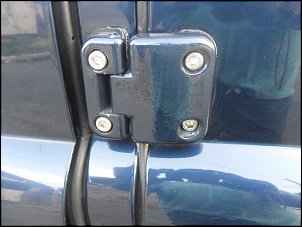

    Não resisti e acabei pedindo o Kit prontinho e até de boa qualidade com todos os parafusos, porcas, arroelas e as travas, para substituir os parafusos detonados nas quatro portas da 110. E olha que não foi corpo mole não! ...talvez seja o kit pão duro eheh!!!!!!!!! isso sim
    Somando o preço do parafuso completo e a usinagem necessária pra fazer os ajustes na medida certa e o leva e traz no torneiro, isso custaria bem mais que 20 libras!
    Esses Ingleses são tão malas que nem eles tem os parafusos prontos! Nos parafusos do kit é visivel as marcas de usinagem!!
    São uns motherfuker mesmo eheheh
    Tudo Allen agora
    Vem com todas as travas em quatro medidas diferentes... o produto? ótimo, o mesmo que compro aqui na Lapa em SP. marca THE, ChinoTotal.

    Meccano ,
    Foi super oportuna esta sua postagem , pois estou já venho substituindo os parafusos de aço carbono por inox .
    Ultima operação foi o piso do motorista onde troquei todos por allen abaulada , inclusive os de rosca soberba , troquei por passante .
    Um amigo do Rio trocou todos da porta por allen cabeça cilindrica , mas não gostei do acabamento e também o acento não é o correto .
    Procurei Torx inox mas não achei .
    Vou na dica do amigo !
    Obrigado

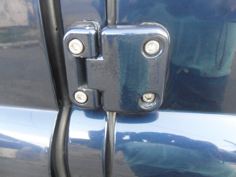

    O parafuso encontrado. origem América do sul, por volta do ano 2000.

    Grande Meccano, lendo os pensamentos da galera. Estava procurando os parafusos da porta também.
    Uma dúvida: qual o procedimento mais caprichado para substituir esses parafusos?
    Obrigado!
    23/02/2012
    sao paulo/SP
    1,800
    Agradecimentos: 9
    Obrigado!
    Como fazer a troca dos parafusos das portas é mesmo uma boa pergunta Ricardo! ...e eu não tenho a menor idéia! eheh.
    Pelas experiências dos nossos companheiros acho que usaremos todo nosso repertório de xingamentos por causa das colunas do chassi sem acesso direto, veremos.
    Enfim, acho que aprenderemos juntos.
    Abração e bom trabalho ai!

    Meccano, eu sinto dó e vergonha de mim mesmo quando me arrisco nessas coisas!! heeheheh!! Mas acaba ficando bom e cada vez aprendo mais.
    Abração!
    Usuário Avatar de CGAUER
    11/11/2006
    1,730
    O que ando fazendo com meus parafusos, é escovar com escova de aço um banho de tinta de galvanização a frio apenas na cabeça.
    Depois mergulho em trava rosca de baixa intensidade e coloco no lugar.
    Fica bem legal, e até hoje jamais voltaram a apresentar corrosão.
