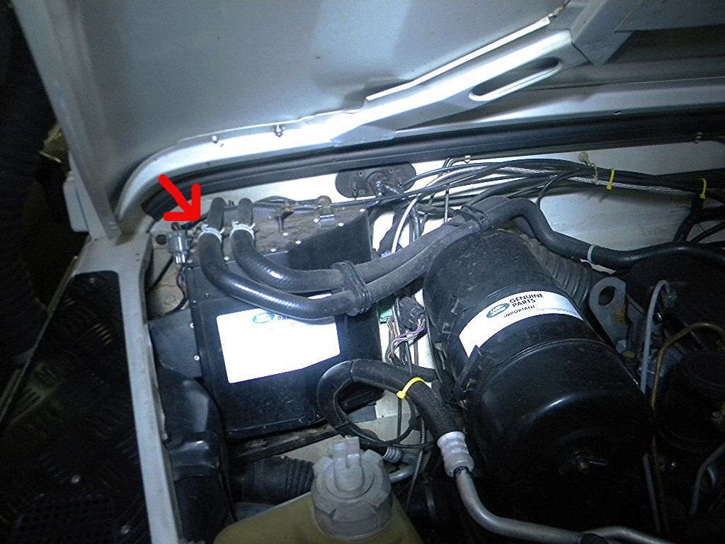

    Oi Roberto!
    Tambem estou ralando com a caixa do radiador da agua quente.
    Quase chegando no sítio, pude notar o alagamento do lado do passageiro com aquela agua verde do radiador e o cheiro caracteristico. Demorou pensei!!!!
    Pronto! fui contemplado com o rompimento do radiador -descartável- do ar quente. E olha que o dono anterior havia trocado por um radiador original novinho a uns dois anos atrás!! vou acabar encomendando um novo de cobre, tenha dó carajo!
    O perrengue todo está no fato de não conseguir desparafusar a cx nos seus dois maledetos parafusos localizados por baixo da caixa.
    Como não quero desmontar a maquina do ar condicionado dentro da cabine, estou ralando para cortar os parafusos e dai pra frente só fazer a montagem/desmontagem da caixa pelo compartimento do motor, sem esses parafusos fdp com a cabeça solta por dentro da cabine.
    Roberto, no caso da substituição da mangueira, use um tubo na medida externa de 1pol e ficará muito bom.
    Deslizando o tubo por dentro da mangueira, voce acha o ponto certo e bem distante da famigerada polia.
    Grande abraço! e ótimos jobs por ai!
    Nessa foto antes de fazer a junção isolando o radiador.
    Pessoal! olha só a mangueira agora jumpeada fazendo o isolamento do radiador do Ar Quente. È muito fácil.
    Na mala de tranqueiras diversas, sucatas e achados na rua que as mulheres tanto reclamam... é bom ter um pedacinho de tubo plástico de forma poder fazer essa junção das mangueiras na estrada mesmo e... continuar rodando!
    Ai elas até elogiam ehehhe! Ô maldade!!!

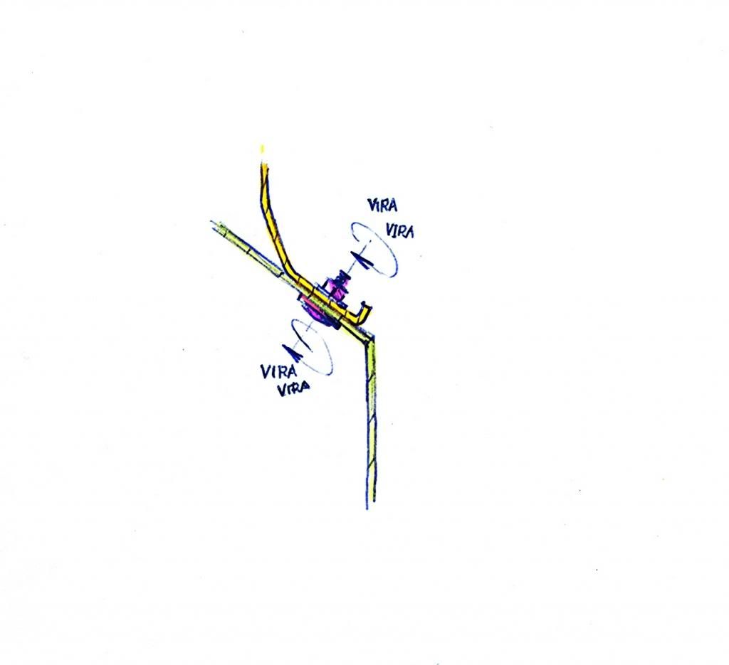

    Pow Roberto, nem me fale dessa caixa maledeta!
    Estou ralando já a uma semana, todo dia um pouquinho, mas ela já percebeu que esta lidando com um cara altamente teimoso e sem pressa ehehe!
    A boa noticia que voce me deu foi que provavelmente o problema do radiador deve ser as garras prensadas que unem a parte da colméia com a parte plástica que com a vibração vão perdendo pressão e ai vem o vazamento! se for isso vai ser moleza dar um jeito!
    Mas a idéia com a nova fixação é a montagem/desmontagem da caixa podendo ser feita por DENTRO do compartimento do motor e sem o necessário afastamento da máquina do Ar Condicionado lá na cabine, que geralmente acarreta perda de gas etc...
    Nada como um pouco de Desenho Industrial num projeto antigo e sem desenvolvimento a decadas e sem a menor preocupação de custo hora/job!
    Isso é o que ocorre quando se tenta sacar a porca e o fdp do parafuso todo começa a girar junto...
    Assim é como vai ficar depois. Com a base fixa a porca sai e a Caixa tambem... em no máximo 15 minutos de Jobs!
    Abração a todos e a quem tiver passando apuros com essa caixa!
