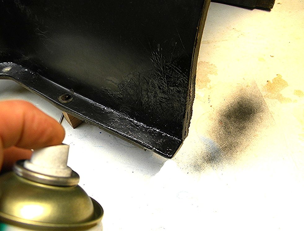

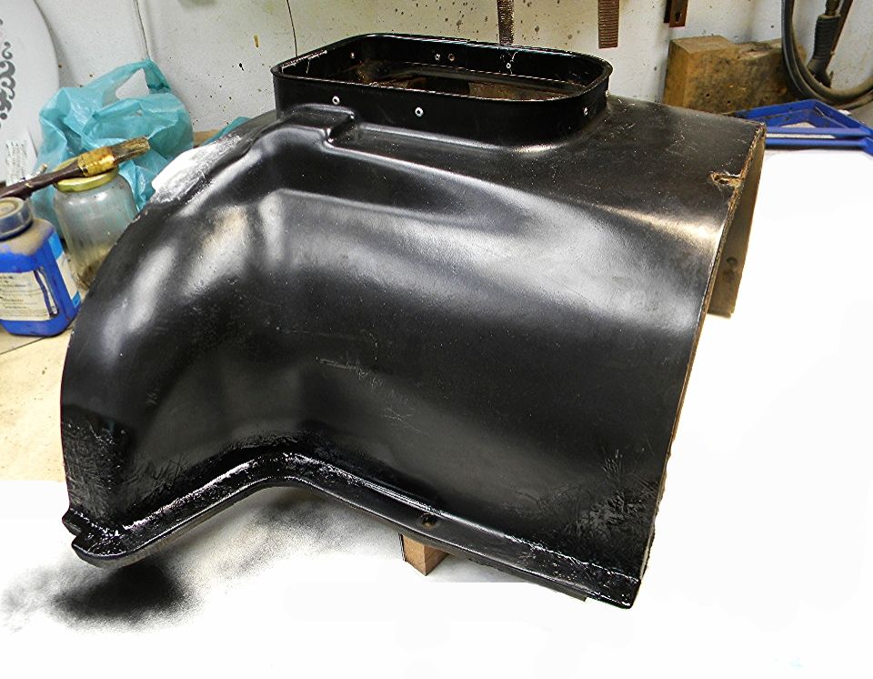

    ´´pintura´´meia boca...

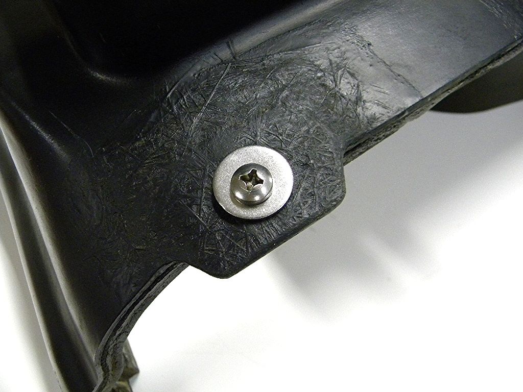

    Agora a furação...
    Pronto pra montar.
    E pra arrematar , parafusos de inox novos. a vovó merece!

    Fala Meccano! Ficou "like a new" muito legal.
    Na troca dos parafusos eu tive o mesmo problema, as arruelas que achei não tinham o furo 100% do tamanho exato, então ficam meio descentralizadas.
    Pode ser preciosismo demais, mas se não conseguir por aqui, na próxima compra da Inglaterra eu vou mandar vir arruelas novas!

    Olá Batiati, esses parafusos estão em desalinho na maioria dos carros que vi. isso porque os nuts inclinam e a arroela escapa.
    Pensei em resolver dessa forma , usando um perfil em éLe de alumínio, serrado na medida exata e que se apóia tanto na coifa quanto na lata. depois acabei optando pela extensão em fibra.

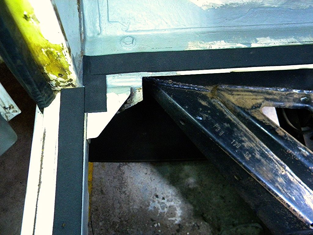

    Olá amigos, nessa madrugada fiz a vedação com as fitas de espuma já na reta final da montagem das chapas do piso!
    Em alguns lugares onde pede preenchimento pra evitar acumulo de sujeira usei essa massa de calafeto, que facilita a retirada numa eventual desmontagem do piso.

    essa vedacao esta ficando a prova de tudo! vai usar veda pu?
