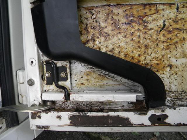

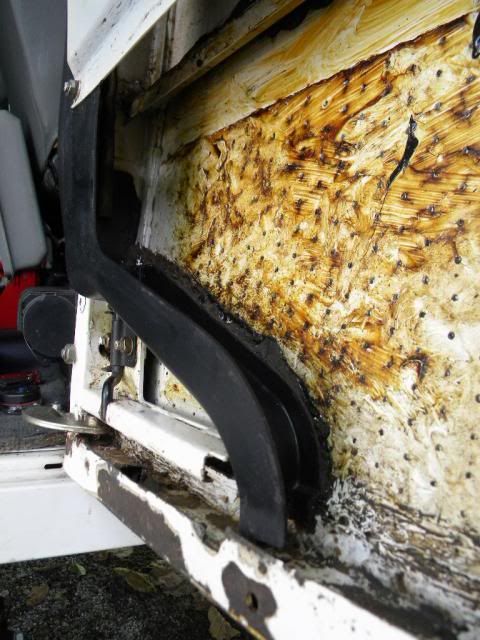

    olha ai o resultado daquela aguinha empoçada que entra pelas frestas das vedações do vidro e por falta de mais furos de drenos na peça acabam comprometendo a chapa. e os dois drenos de saida final de agua é feito por dois minusculos furos em forma de meia-lua com passagem de 3mm! entopem facil demais.

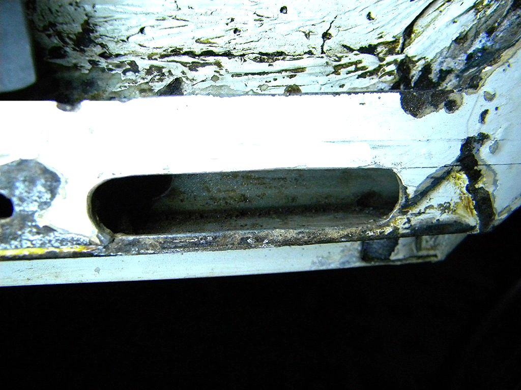

    ...vejam os pequenos drenos de saida da agua de chuva que entra por cima da porta, pelo vidro e guarnições.
    são muito pequenos e ficam totalmente bloqueados, mesmo com um pequeno acumulo de pó dentro da estrutura.
    as máquinas do vidro estão perfeitas, mesmo com as canaletas de descida do vidro meio duras pelo ressecamento e pouco uso.
    ...mesmo assim parece que o tempo não passa para esses mecanismos tão robustos dos Defender!
    tudo perfeito como novo!

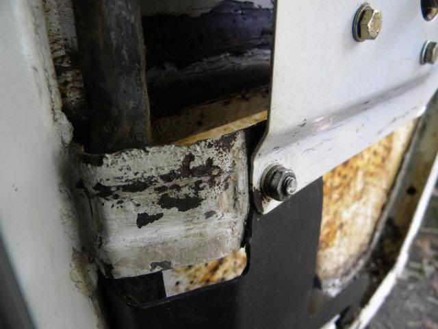

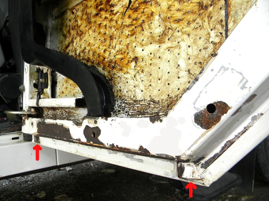

    aqui , um pequeno, mas promissor inicio de corrosão...

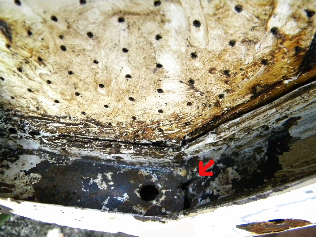

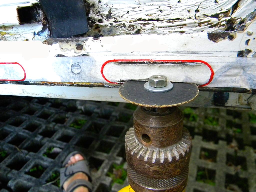

    Como essa é a porta com mais corrosão, bateu a paranóia de saber como estava o interior do perfil da estrutura, dai poder pensar numa estratégia de trabalho para as outras portas, que espero estejam menos afetadas...
    ...beeeeem sujinho, com os drenos tapados, é claro, mas sem barro depositado!
    UFA!!! felizmente com o interior sem ferrugem nenhuma e bem preservado, provavelmente tinha um bom tratamento de fabrica. dai foi só fazer uma boa faxina , aplicar zarcão bem lambusado e já elvis! ...pronta pra mais 13 anos de uso!

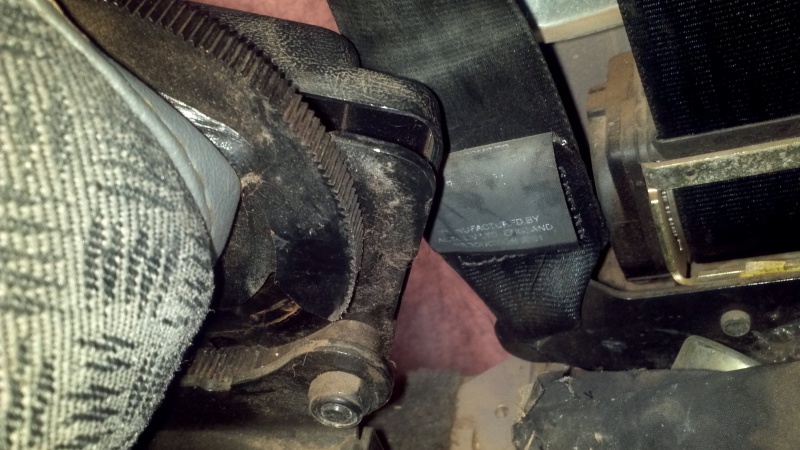

    Meccano, vc que é o cara das reformas, saberia me dizer se essa parte do banco original (na seta vermelha) da pra cortar com essa no banco. Sei lá, com uma micro-retífica quem sabe...
    Wald

    Wald, Hummm esta me parecendo uma chapa vital da estrutura que bascula... e esse pino o stoper da peça, logo acho que não pode ser removido. me de um tempinho pra mim ver lá no meu jipe ok?
    ...relaxa que vamos dar um jeito nesse banco pra inclinar mais...
    Blz Meccano...
    só um detalhe...eu não quero cortar esse pino (stopper). Quero cortar um pedaço dessa chapa com dentes. Quanto menor essa chapa, mas ele reclina...simples assim
    Abs e no aguardo.
    Wald

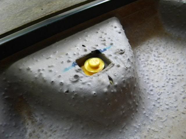

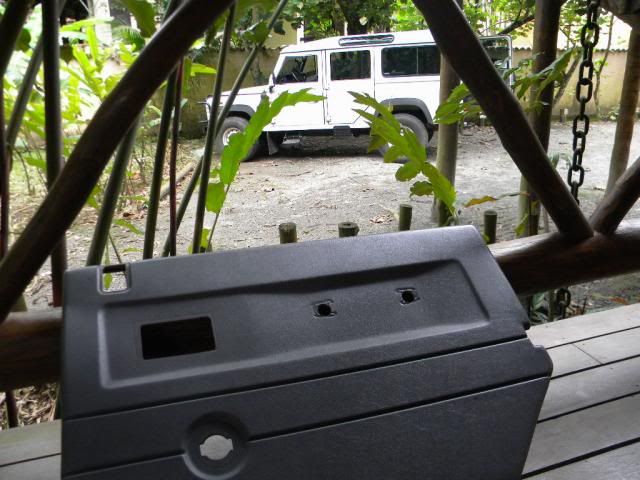

    Jaquess... já que esta tudo aberto, revisão nos forros e troca de canaletas e guarnições. fixadores, pinos e o que mais aperecer eheh
    Ai Marado, seus problemas acabaram eheh!!
    faltava um pino e tinha uma basezinha AMARELA que faz a fixação no forro quebrada. o pino se troca, mas a base amarela não tem desmonte e teve de ser colada ao pino.
    Base intacta...
    Base quebrada, nessa como ainda sobrou uma rebarba fiz a colagem do pino com epoxi. ficou absolutamente sólido!

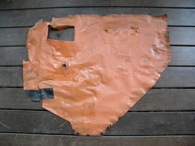

    Troca do plástico que esta bem feim! o único dono anterior da 110 já havia feito uma revisão nas portas. cuidadoso como era, mas já esta na hora de uma intervenção maior.
