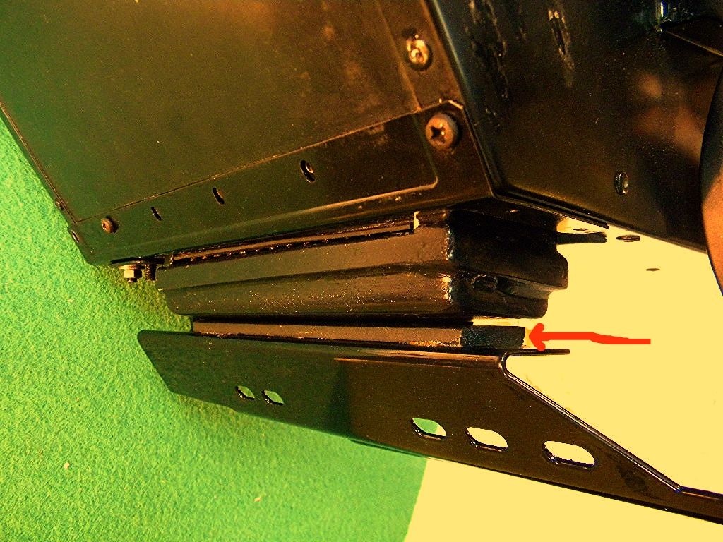

    A cantoneira é assentada no local usando massa plástica bem dura de consistencia.
    Fiz esse posisionamento usando a caixa oca montada no lugar pra evitar qualquer diferença na posição. assim que a massa plástica firmou, retirei a caixa.
    O posisionamento ficou zero-zero gabaritado.
    Agora com a peça fixada é só laminar, usei uma só camada manta 450g. Isso basta.
    Laminado sem furo nem rebite algum!

    Fixou a cantoneira na lataria só com massa plástica e essa manta (de fibra) ? A superfície não é muito lisa para isso não?

    Olá Rubens, não descola não! o poder de aderencia dessas resinas é animal!
    Obrigado e um abraço!

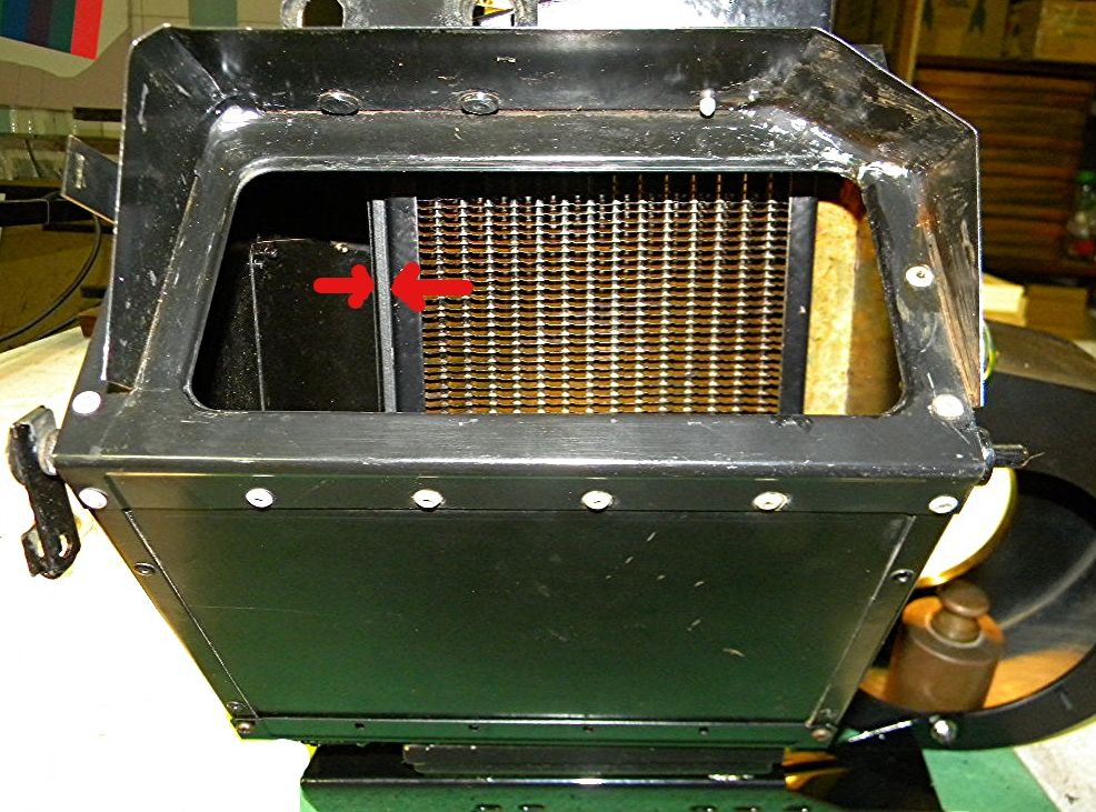

    Ficou assim o fechamento-vedação do fundo da Caixa de Ar
    Esperando chegar a espuma que se encaixa ai e faz a vedação com a cabine.
    Depois de uma boa escovada

    Tira de espuma colada na base do radiador.
    Espuma de assento do radiador.
    O fundo da caixa, agora com a base montada
    Nessa foto da pra ver bem a posição da cantoneira de fixação montada na base, mal da pra encaixar a chave!

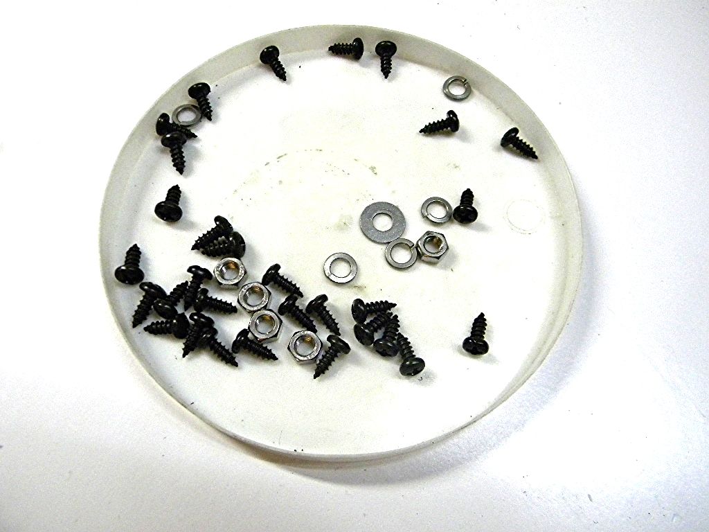

    Em lugar de difícil acesso, Uso sempre trava quimica média durante a montagem. Ter que desmontar tudo só pra repor um parafuso solto fazendo barulho ninguém merece!
