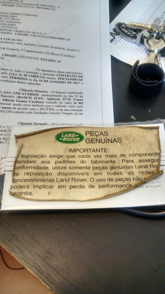

    Parabéns pelo JOB da caixa de ar... ficou show! Você sabe me informar se existe partnumber para o adesivo que fica na caixa de ar? Olha o estado do meu! hehehehe
    Comprei um no eBay, mas é paralelo e muito longe de parecer original. Procurei o partnumber no lrparts, mas não consegui.

    Olá Roberto, a minha caixa esta com outro adesivo, que já veio assim... vou dar uma busca e te aviso!
    Abração e parabens pelo ótimo site de viajens Roberto!!
    *Tem muita informação legal lá galera!

    08/10/2009
    São Paulo / Monte Verde, MG/SP
    493
    Opa... Valeu Meccano!
    Obrigado por acessar o site... a ideia é essa mesmo... compartilhar informações das viagens!
    E parabéns pelo Job nas portas... preciso tomar coragem de fazer isso na minha também! Em quase dois anos que estou com ela nunca desmontei o forro das portas...
    Citação Postado originalmente por Meccano Ver Post
