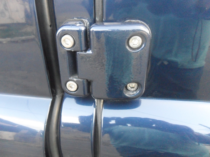

    Bom dia pessoal,em relação a troca dos parafusos das portas e bem fácil !!!!
    são 4 parafusos de diferentes tamanhos, eu fiz da seguinte maneira.retirei 1 de cada e contei substituindo os mesmo por parafusos de Inox....bem retire um parafuso de cada para não desalinhar as portas,,retire a forração das portas pra facilitar o trabalho ok.....Anexo 451178
