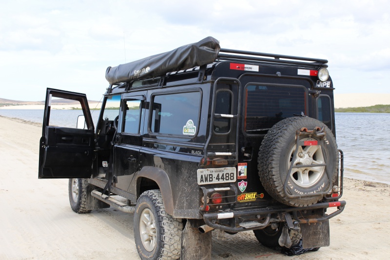

    1 Anexo(s)
    Cara show de bola ! Vou fazer também !
    Fica tranquilo , todos os assíduos do Fórum tem uma dose elevada de Paranoia ...
    Melhor será esquecer e sair na rua .... No meu caso ainda tem os bagos ...
    Anexo 449821
