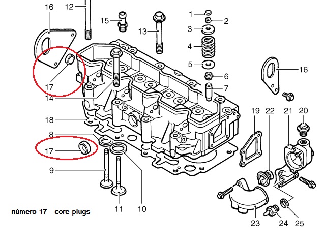

    Quais os selos do motor 300?
    Existem selos no cabeçote, também chamados de core plugs. item n. 17
    Anexo 452982
    E no bloco, item 09 e 27:
    Anexo 452983
    No meu caso furou um do bloco, numero 09. Para trocar os dois selos de número 27 tem que tirar o motor?

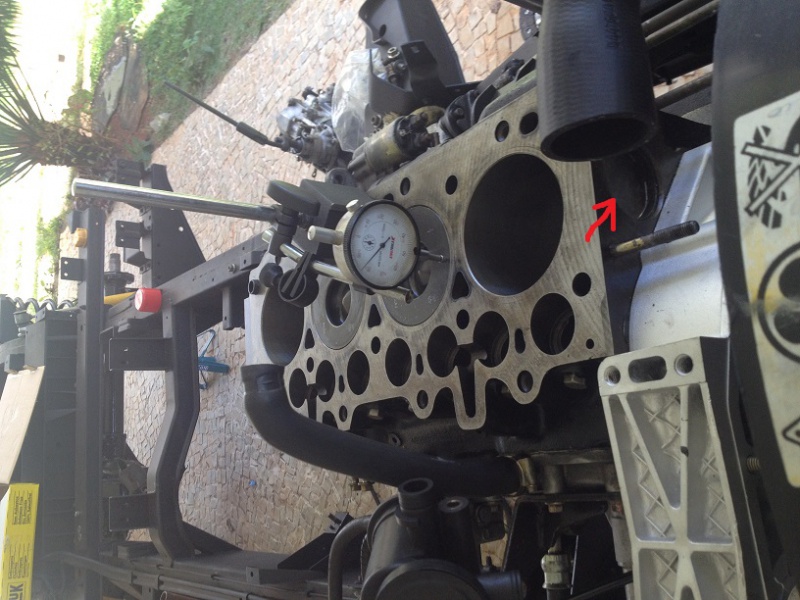

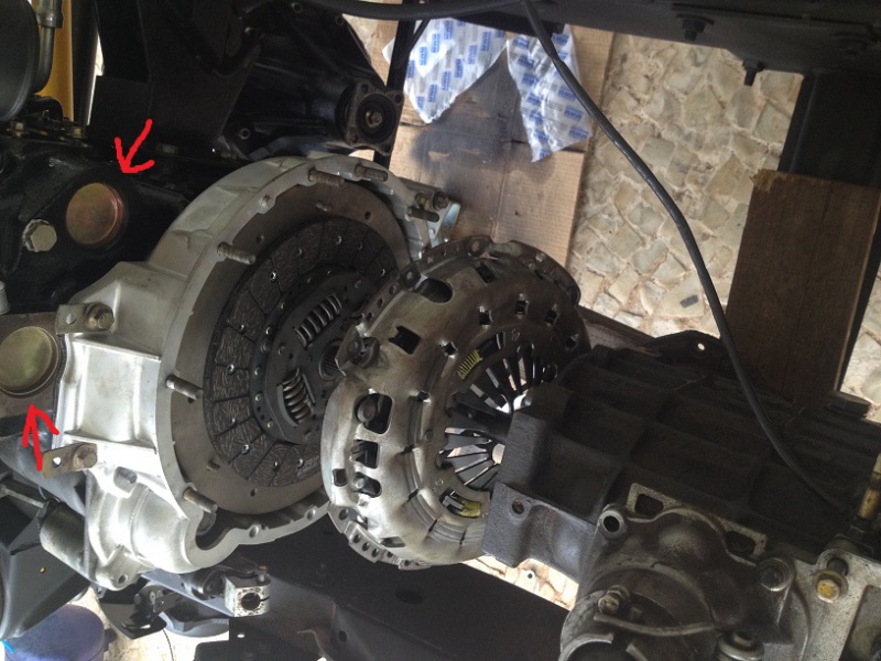

    Max, eu credito que seja possível troca-los sem ter q tirar o motor,
    Anexo 453018Anexo 453019Anexo 453020
    primeira foto: lado direito do motor visto de frente (lado do motorista),ai são 3 selos, podem ser trocados com o motor no lugar, a posição não vai ser muito boa e o coletor de escape com a turbina vão atrapalhar um pouco mas com paciência tudo se resolve!!!
    segunda foto: parte de trás do motor, são 2 selos, se tirar o capo( que é bem fácil na defender, não precisa tirar nenhum parafuso) ajuda bastante no acesso
    terceira foto: parte da frente do motor, esse a troca em si vai ser a mais fácil de todas, mas é necessária a desmontagem do suporte da bomba d'agua
    Abraço, Pedro

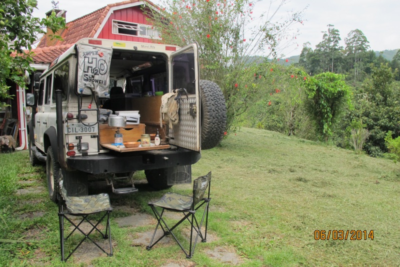

    Meccano,
    Aí está o meu arranjo interno. 10 anos de estrada e muita alegria.
    Tenho o mínimo necessário para duas pessoas acamparem em qualquer lugar, especialmente na Patagônia onde o vento forte e constante torna quase que impossível armar uma barraca sobre o teto.
    Simplicidade & Praticidade!
    Abração,
    Zicky
    Anexo 453951Anexo 453953Anexo 453954

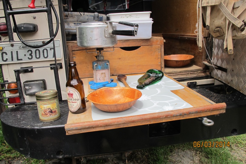

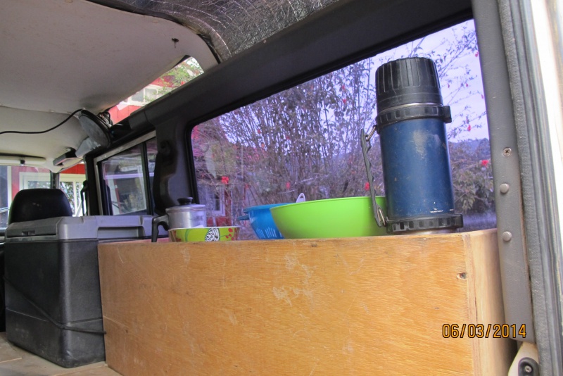

    Aí estão as fotos:
    Anexo 454079
    VISTA GERAL
    Anexo 454081
    COMPARTIMENTO DA COZINHA+GELADEIRA
    Anexo 454082
    GAVETÃO-MESA-RECESSO PARA OS PÉS

    Meccano
    Olá Zicky, Legal seu arranjo na Def 110!
    Simples e funciona.
    Ter a paisagem tambem é importante.
    Gostei da mesa de puxar fora ...a passagem dos pés na medida exata tambem.
    E o acesso lá tras é feito como nos paineros de barco?
    Muito legal esse saco-de-banho, acho que é uma das coisas mais úteis de se ter´´embarcado´´no carro de viagens. Basta ficar um pouquinho pendurado ao sol e a garantia de banho quente!!
    Abs!
