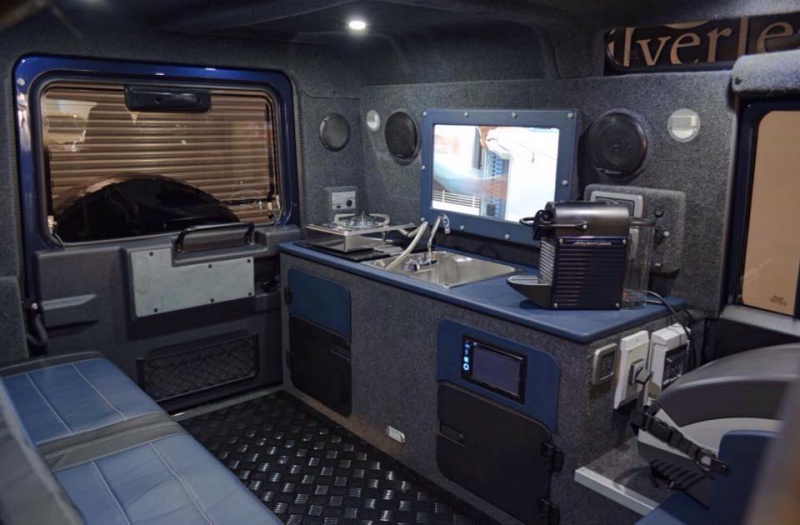

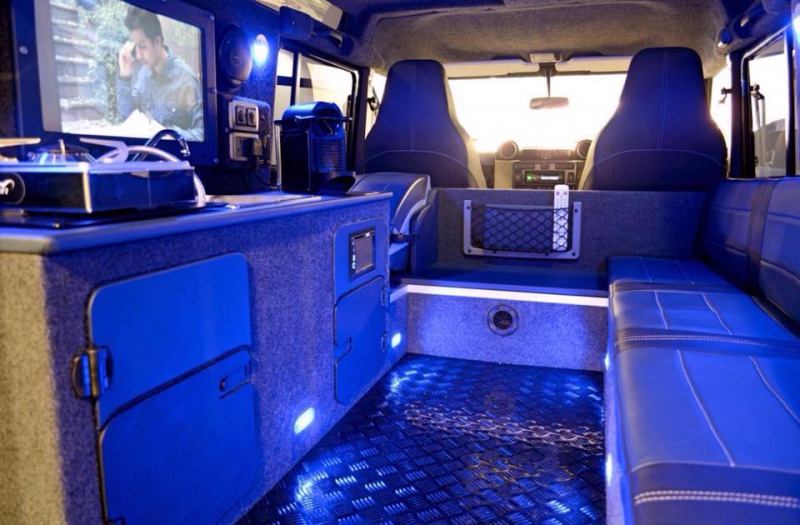

    kkk...boa!!! depois da viagem vou partir para teto e portas ...
    No facebook apareceu esta belezura...
    Anexo 500146
    Anexo 500147
    Anexo 500148
