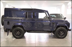

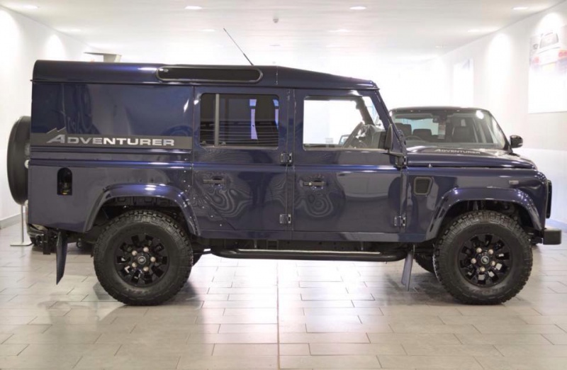

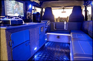

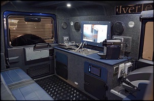

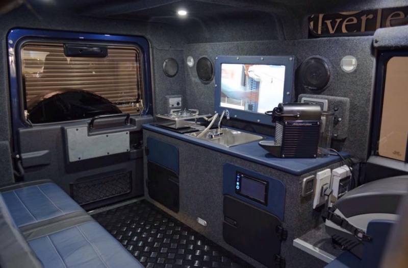

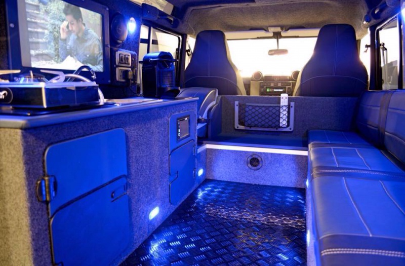

  • #1108
    13/05/2013
    1,041
    kkk...boa!!! depois da viagem vou partir para teto e portas ...
    No facebook apareceu esta belezura...
    Sonhando com DEFENDER 110 para longas viagens e...  camper, tudo junto ou separado!-11156300_1063362003678567_2404526792131290124_n.jpg
    Sonhando com DEFENDER 110 para longas viagens e...  camper, tudo junto ou separado!-11150668_1063362077011893_890578156464532465_n-1-.jpg
    Sonhando com DEFENDER 110 para longas viagens e...  camper, tudo junto ou separado!-11088239_1063362120345222_5554553100024531567_n.jpg
