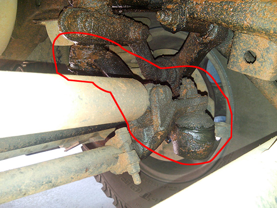

    2 Anexo(s)
    Amigos, hoje tive a felicidade de ter a correia PoliV arrebentada logo antes de pegar estrada!
    Com isso verifiquei que precisava dar um tapa no alternador (original com 250 mil Km).
    O rolamento da ponta do eixo estava com folga e acabou comendo a base onde fica a tampa do alternador. Levei para um torneiro que vai embuchar e me entregar amanhã.
    Quero comprar outro para ficar de reserva. Li que o do Fiesta é plug & play. Mas qual modelo ou ano do Fiesta? Ou tem outro melhor e com bom preço?
    Aproveitando que estava na oficina, olhei por baixo do carro e vi que preciso trocar essas 2 ponteiras, mas olhando pelo microcat não consegui achá-las. Poderiam me ajudar?
    Anexo 498658
    Lado direito.
    Anexo 498659
    Lado esquerdo. Esta parece ser uma peça única, maior. Esse óleo todo é da cx de direção que vou trocar o kit de reparo para ver se para.
    Abs e obrigado.
  • 10/04/2015, 22:33
    André Stringhi Flores
    Muskitu,
    trocamos o nosso pelo modelos do fiesta rocan, Bosch, dos modelos novos que possuem bastante eletrônica embarcada. Tivemos que manter a polia do alternador original, pois esta difere.
    Em relação ao as ponteiras, colocamos a da Viemar, empresa gaúcha, que tem desenvolvido produtos para direção focado em offroad. Aproveitei, naquela oportunidade, e troquei a barra de direção por uma mais forte, também da Viemar.

    Boa tarde André!
    Agradeço pela dica da Viemar.
    Gostaria de saber se vc sabe qual o pn dessas 2 peças que preciso. Já procurei e não achei!
    Obrigado.

    Meccano
    https://lh4.googleusercontent.com/-g...33-no/4936.gif
    Muskito T bom?
    esta no microcat, defender-steering e de uma conferida se é isso mesmo ok!
    numero - 1 no desenho -ANR2858
    ----------- - 3 Pivô ball joint RTC 5869
    Não deixe de conferir usando a busca dos sites selecionados de peças onde vai comprar, veja se abre exatamente
    o que precisa.
    A lista não para, mas pelo jeito pretende ficar um longo tempo com a 110 , então aí compensa investimento.
