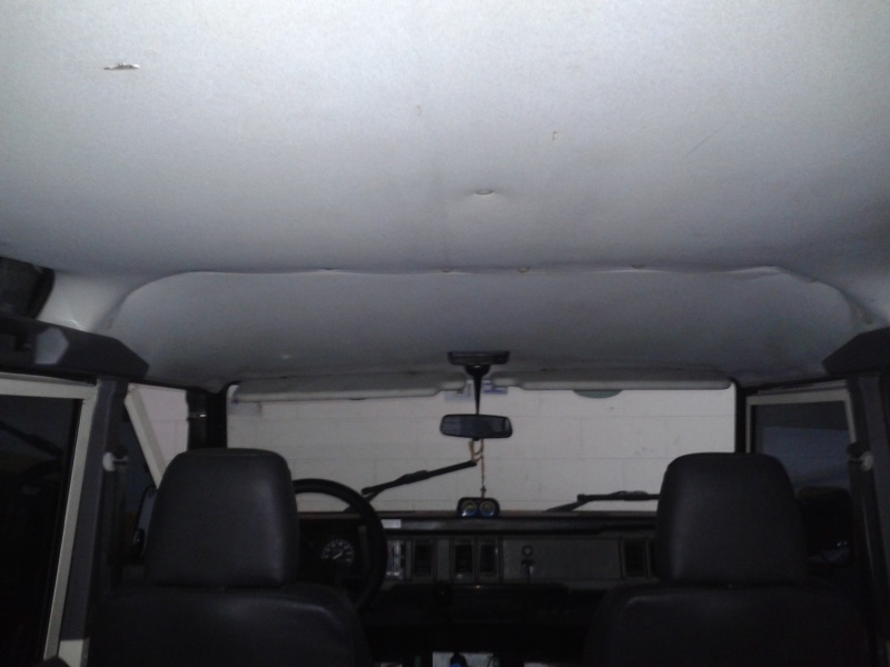

    Tambem vai chegar o dia de mexer ali... mas o meu não é pre moldado como o de vcs... será que é o mesmo esquema para tirar ? Sera que trocar pelo premoldado é facil ?

    Oi Abel, o seu forro foi trocado algum dia... é só montar o moldado no lugar já que me parece que os pontos de fixação permanecem os mesmos.
    ...vai ficar bem melhor, tá feinho assim.
    os caras da Landcenter aqui em SP sempre tem uns desmanchados de outros carros. pega logo tambem o forro novo da 5a porta!
    Haja job e... bufunfa!

    Oi Abel. O meu é 98 e tinha aquele teto que descolava e caia feito uma tenda. Troquei na oficina do Ronald em SP com um tapeceiro. Ele colocou um pré moldado que ficou muito bom. Acho que vale a pena ligar para o Ronald e pedir o contato deste tapeceiro. FAz muito tempo mas talvez ele ainda faça o serviço e te mande pelo correio.

    Abel, o Sergio resolveu e eu falei besteira... seu forro deve ser moldado, o que ocorreu foi o descolamento do tecido.
    meno male! assim voce mesmo pode recolar tudo com um tecido novo e cola spray, mais um jobinho na lista véio!
    mas que vai fazer uma incrivel diferença, isso vai!

    Acabei a montagem do forro... depois vou postar .. utilizei manta térmica aluminizada e isopor XPS... aumentou apenas 800grs por forro.... resolvi colar no forro e não no teto.
    Ontem o carro ficou o dia todo no sol.. e eu trabalhando dentro... já senti uma boa diferença.
