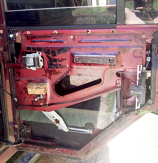

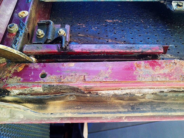

    Muskitu
    2 Anexo(s)

    A ferrugem está presente nas portas laterais traseiras e na mala. Por isso preciso da tinta.
    Vou fazer a "limpeza", depois aplicar fibra onde for necessário e finalmente dar o acabamento com tinta.
    Anexo 491400Anexo 491401
    Semana que vem chegam uma peças para a manutenção, então esse final de semana vou me dedicar a destravar os vidros laterais.

    impressionante o padrao land rover, apesar de nao chegar nas portas ainda ja vi que a ferrugem da sua porta ta igualzinha a minha.
