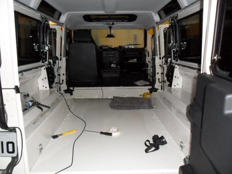

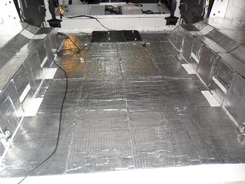

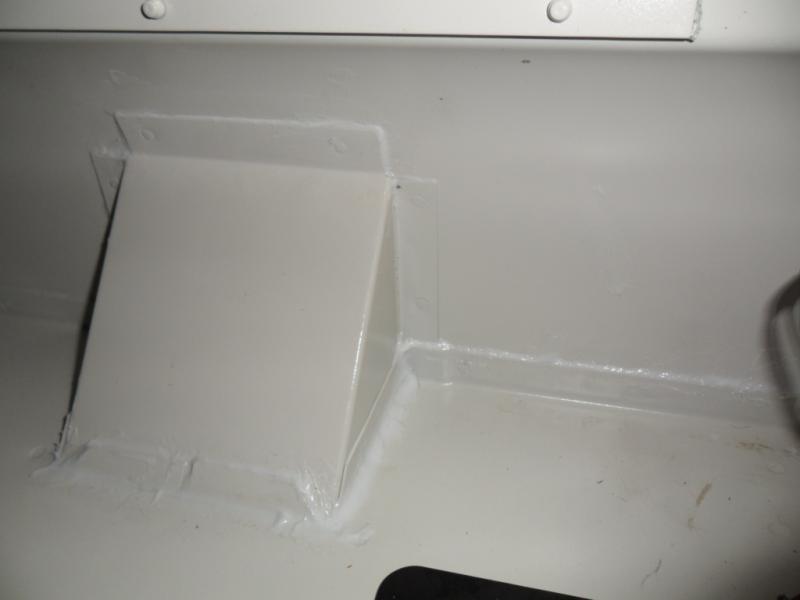

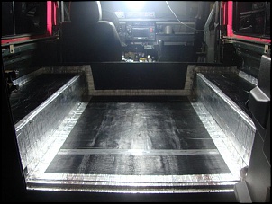

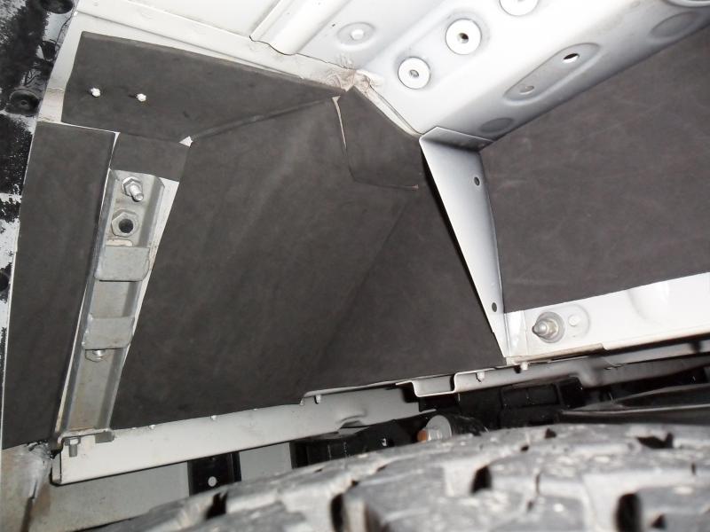

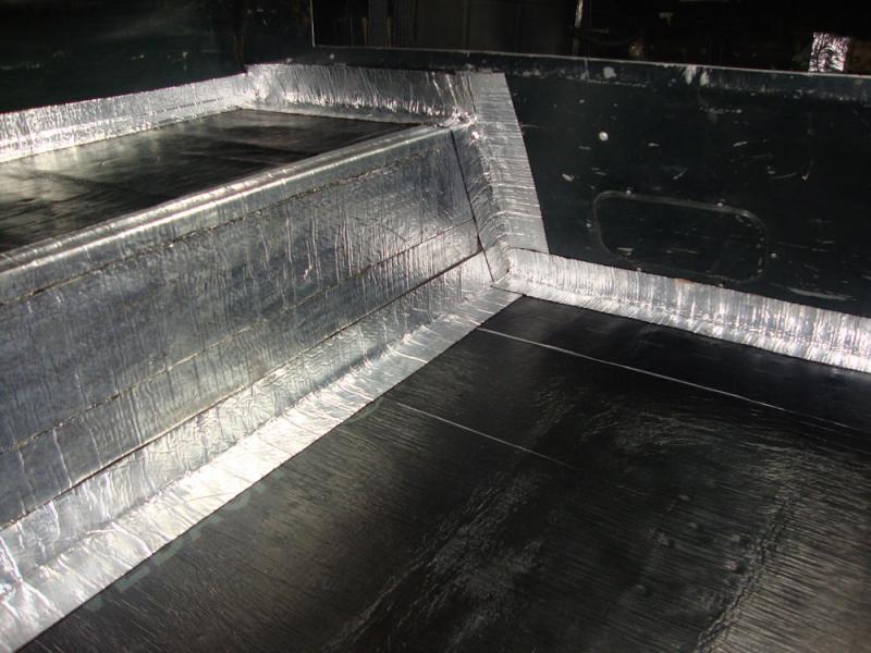

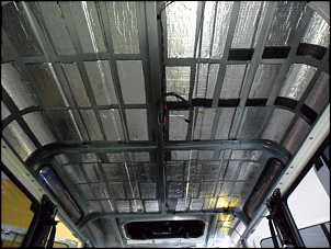

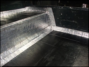

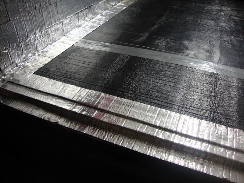

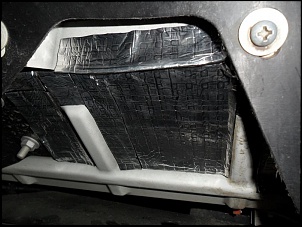

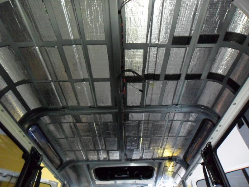

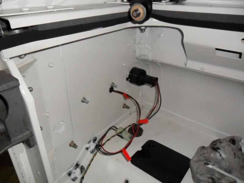

    Para finalizar, o isolamento foi feito na traseira também:
    Neste caso, nem tanto por barulho ou calor, e sim para evitar poeira e água...
    Os furos para fixação de bancos foram preservados para futuras manutenções, mantendo o isolamento.

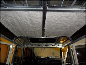

    *Em vermelho (rosa? ... ui) aparece a forração em EVA do teto e laterais...

    1mm não é muito fino?...
    Hailton,
    Estava me referindo à espesura da manta que colocou... rsrsrs
    O tapete é mais grosso que isto... rsrsrs
  • #27
    Usuário Avatar de vwinit
    05/04/2011
    Salisbury - England AC/AC
    1,772
    Citação Postado originalmente por Dinho_BH Ver Post
    Hailton,
    A manta tem 3mm ...
    +1mm do alumínio...
    e +1,5 a 2mm do vinil que será colocado como acabamento.

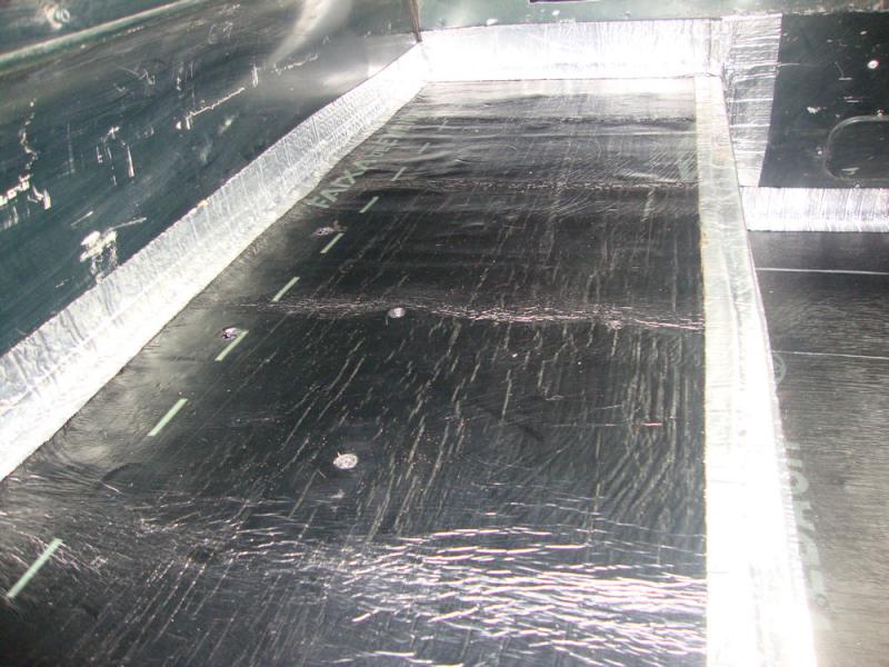

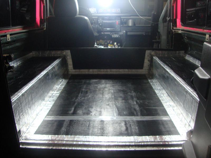

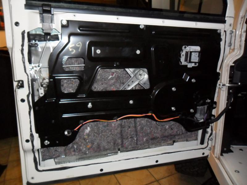

    Seguem algumas fotos do trabalho feito pelo Eder na Defender 110 2010 puma. Ele pegou-a zero e levou direto para fazer o isolamento.
    -defender-eder-098.jpg-25.jpg-28.jpg-42.jpg-55.jpg-59.jpg-.jpg-defender-eder-009.jpg-defender-eder-082.jpg
    Vinícius Maestrelli
    Def. 110 Verde 2011 (Verdínia) Def. 110 Branca 2010 (Bianca) Def 110 Verde 2005 (Veridiana) Def. 90 Azul 2002 (Azuleica)

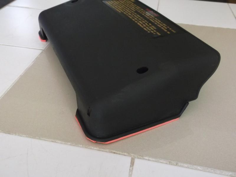

    vwinit, ja q vc esta trabalhando na parte interna, saberia dizer qual tipo de tinta é melhor para pintar as partes plasticas pretas do painel??? tava pensando em spray mas nao sei se ficaria duravel, caso outra pessoa ja tenha feito isso e possa me ajudar!!!!! abraço, Pedro

    Citação Postado originalmente por petcho Ver Post
    Amigo , estou terminando agora a reforma interna de uma 110 . Usei SPRAY COLORGIN PLÁSTICO nas partes do painel , fica muito bom parecendo peça nova .
    Abç

    hailton, minha intenção é deixar a minha 90tinha 2000 parecida com as mais novas, q são toda pretas com detalhes cinza claro ou prateado( nao sei a cor exata), por isso queria pintar partes como porta e aquela parte do fundo do painel de preto e detalhes como as molduras dos relogios, moldura do ar condicionado e outras coisas de prata.
    envelopar nao sei se preservaria aquelas ranhuras originais do plastico, mas e uma opção.
    Edu marrara, tava mesmo querendo usar spray, meu medo é so a durabilidade da pintura com spray, qq vc ta achando do resultado?? vou procurar esse q vc falou, tem de varias cores??

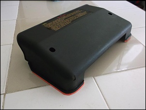

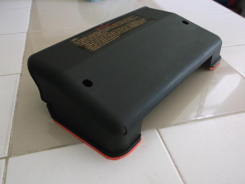

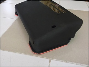

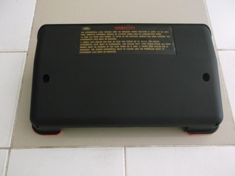

    O mercado ta com algumas novidades em relação a tinta , outra que parece bacana é o spray de tinta epoxy , mas essa ainda não testei.
    Em anexo peça plástica pintada com Colorgin Plásticos
    Miniaturas de Anexos Miniaturas de Anexos -dscf0400.jpg   -dscf0401.jpg   -dscf0402.jpg
