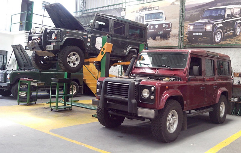

    Muskitu
    1 Anexo(s)
    Postado originalmente por Meccano Ver Post
    Fala Muskito, uma vez a roda sendo aro16, acho que monta sim.
    E as rodas originais de aço? ficam um charme com pneus originais!
    Aproveita e faz uma boa revisão nos flexiveis e verifique os reparos dos pistonetes da pinça. tem que estar tudo seco.
    O que vc chama de jointball? seria os terminais da direção ou a bola do munhão?
    Se for os terminais, tem que desmontar, retirar a coifa de borracha, lavar bem, secar com ar e lubrificar.
    E a foto do xodó??
    Abração e bom divertimento!
    Boa tarde Meccano e demais companheiros!
    Passei ontem o dia inteiro na Land Oeste fazendo a vistoria de revisão de alguns itens.
    Pelo que o Leandro viu, disse ter feito uma ótima compra, com a viatura perfeita, sem nada crítico (mas alguns reparos normais de uso), que em parte já foram feitos e outros já agendados.
    Ontem fizemos troca das pastilhas de freio (todas as rodas - pois o antigo dono deixou chegar ao fim). Regulamos a embreagem que estava um tanto alta, pois quando o vendedor trocou (disco e platô) não soube regular corretamente. Lubrificamos os pinos. Verificamos os níveis de óleo motor, diferencial, cx de transmissão. Filtro de ar conferido.
    Restou a fazer: vazamento de óleo no retentor do munhão lado direito. Trocar a ponteira da direção lado direito. Verificar 2 pequenos vazamentos: um da cx de transmissão e outro do cárter.
    Também vou instalar um sistema de monitoramento da temperatura do motor e vazamento de água.
    Fora isso tem uns pequenos detalhes estéticos na parte interna, como trocar os painéis das portas dianteiras (pois o antigo dono ao retirar quebrou as travas e prendeu com parafusos) e prender os bancos laterais e suporte do cinto de segurança.
    Agora, ontem na volta pra casa peguei muita chuva e hoje pela manhã (já sem chuva) pingou água entre a borracha de vedação da porta do motorista e o forro interno. Onde pode estar infiltrando essa água? Olhei a calha e não achei nenhuma rachadura ou ponto "aberto".
    Quanto a foto, só tenho esta por em quanto.
    A minha é a do primeiro plano, cor vermelha.
    Anexo 483635

    Meccano
    Pois é Muskito, começou bem na função! apesar do carro estar bem bonito, essas preventivas são um investimento, e
    imagino que pretenda ficar bastante tempo com a 110 , ter um carro confiavel não tem preço mesmo.
    Apesar de não ser muito amigo desses acessórios, gosto bastante desse protetor de grade, fico imaginando
    colocar um belo par de milhas aí!! isso vai ficar uma beleza!!
    Considere fundamental montar a bóia de nível no tanque expansor e um termometro paralelo no painel,
    no meu caso, já tive um rompimento no radiador do ar quente na estrada e o alarme do nível salvou
    a lavoura. o termometro é necessário, pois o original geralmente é muito cool para o Brasil e não é
    nem um pouco confiavel. use um cronomag que combina bem com os instrumentos originais. pressão de óleo e amperímetro
    pegam bem tambem.
    Muskito, Vc já sabe: só Defender original chove dentro heheheh!! veja o encosto da borracha se esta bem acomodado,
    da pra calçar se for o caso.
    ...a agua pode estar entrando pela borracha raspadora do vidro e as vezes não tem como sair lá em baixo,
    verifique os drenos baixos das portas tambem.
    Nos dois parafusos da´´dobradiça´´do parabrisa costumam deixar passar agua, geralmente pinga nos pés...
    desmonte e lambuse tudo com vedante PU.
    Parabens pelo belo jipão Muskito, que seja um belo e longo casamento!
    Abração e vai escrevendo...
