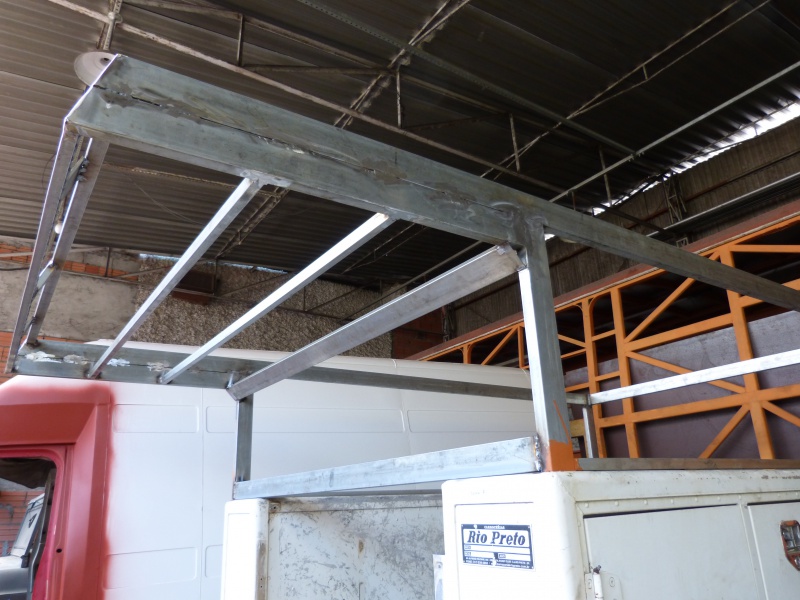

    Mecano como você sou meio professor Pardal! Acalento realizar uma viagem pela América do Sul. Já tive Motor Home de 8 metros MB 1113, mas cheguei a conclusão que por ser grande, prejudica a locomoção. Não adianta querer viajar levando "amigos, parentes" porque sempre acontece "problemas". No ano passado comprei um "cachorro louco" D 15 Chevrolet, Engesa que pertenceu ao EB, de um colecionador no Rio. Ainda estou com ele, mas fiquei com receio de viajar pois é todo lona, está bem original e não queria mudar suas características. Andando pelo leilões da vida, acabei comprando um Defender 130 que pertenceu a Bandeirantes Energia, com aquela carroceria toda cheia de portas, porta escada, etc. Como tenho condições de fazer mudanças, arregacei as mangas e estou modificando a carroceria para fazer um camper. Estou também "nacionalizando" alguns componentes do Defender, pois senti que o valor de suas peças, só por ser Land Rover, sempre são mais caras. Abaixo segue fotos do início da transformação. Vamos ver "que bicho vai dar" kkkkkk.
    Anexo 475459Anexo 475460Anexo 475461

    Olá Tony, Bem vindo!!
    Esses carros adaptados são mesmo um barato! eu vivia namorando uma Chevrolet com tração integral
    dessas da cesp aqui no bairro, a carroceria era identica a sua ...mas um dia ela sumiu!
    Quanta possibilidade isso te dá heim?? daria pra fazer um belo camper ou um fantástico home e ainda
    tendo voce todos os recursos e habilidades para a transformação essa viagem pela América do sul
    já é quase uma realidade!
    Parabens pelo carro e nos mantenha atualizados do projeto!
    Grande abraço!

    Blz Tony! ´´drástica´´redução de custos no minimo!!
    Voce encheu as falhas com solda ou colocou uma nova chapa nova no lugar?
    Se concordar, poste a idéia do arranjo interno que pretende com as modificações no 130.
    Dar palpite no projeto dos outros é muito bom, e não custa nada, claro, é vc quem vai bancar mesmoeheheheeee!
    Abração p.Pardal
