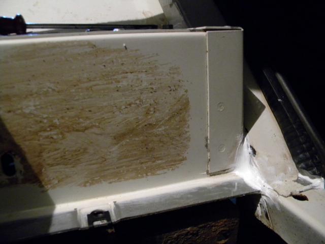

  • 17/07/2013, 18:15
    CGAUER
    1 Anexo(s)
    Meccano,
    o problema sério de entrada de poeira é água é justamente onde a sua chave de fenda está apontando nesta foto (da base desta caixa, até a fechadura, lá no fundo):
    Anexo 422078
