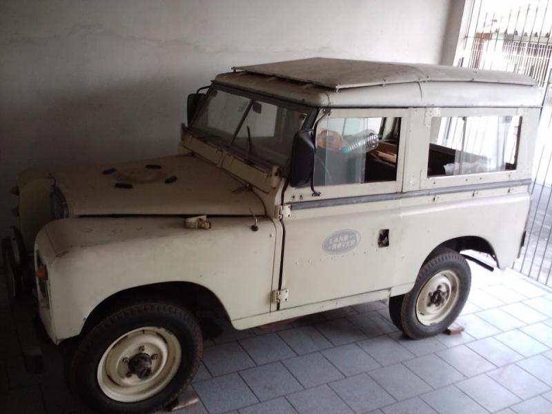

    Postado originalmente por Tom-S3 Ver Post
    Meccano,
    Você teria mais fotos do processo de soltar as "folhas" (chapas) de alumínio e a soldagem das mesmas?
    Os batentes (a armação) do meu Series III estão beeeemmm enferrujados. Estou na indefinição entre consertar ou comprar um novo de UK.
    Se eu for comprar, seriam as 3 portas...
    Se eu for consertar, seriam partes dos batentes a desenferrujar/proteger/pintar.
    A soldagem foi com MIG/TIG? Precisou de algum gabarito ou foi sossegado de re-soldar?
    Tom
    Olá Tom, lamento desaponta-lo, mas essas fotos não são minhas e sim fotos de um 110 passando por reforma, posso estar enganado mas acho que na Australia. achei essas fotos procurando sobre o desmonte da chapa de aluminio, mas não achei la grande coisa.
    das minhas só abri uma porta até agora, a pior acho... [espero] elas com certeza precisarão de uma boa revisão, mas não quero mexer no alumínio não.
    acho que no seu caso do Series, se essas peças estruturais estiverem muito comprometidas com ferrugem muito adiantada, acho dificil fazer a recuperação mantendo a resistencia original. já a porta é mais simples e um bom soldador/mecanico faz. zinca, pinta e ta novo.
    ...fico aqui sonhando com a vontade de restaurar um Series desses qquer hora. parabens pelo cuidado com o seu!
    abração

  • 05/11/2013, 01:40
    Tom-S3
    1 Anexo(s)
    Obrigado pelo retorno, Meccano!
    Postado originalmente por Meccano Ver Post
    Eu tinha procurado uns meses atrás, também... e não encontrei nada muito interessante. Geralmente o pessoal compra portas novas, primer, pinta e pronto.
    Estão MUITO podres.
    As partes de cima das portas laterais estão até estufadas e esfarelando. Até tirei o suporte do estepe da porta traseira, para não detonar a porta com o peso do pneu.
    Talvez sirva de alerta para quem tem Defender e pretende estar com o carro quando ELE tiver 40 anos.
    Se não cuidar bem da parte interna (armação/batentes) das portas, quando o Defender tiver 40 anos, estará podre. Embora seja bom que a "folha" externa de alumínio estará sem nenhuma corrosão, a estrutura de aço da porta estará comprometida.
    Um trabalho preventivo (como o que você está fazendo nas portas do seu carro) faz um Defender durar para sempre! E sem preocupações futuras.
    Parabéns pelo ótimo trabalho de restauro! :palmas:
    Fiz uma cotação com um lojista no Ebay britânico no começo deste ano. O caro será o frete (mais pelo tamanho do que pelo peso) + impostos.
    Porta traseira NOVA para o Series 2/2A/3 e Defenders antigos (Ninety e One Ten):
    *NEW* Land Rover Series 2 2a 3 Safari Rear Back Door 88" 109" | eBay
    Portas laterais (a parte de baixo) NOVAS para o Series 3:
    Pair Land Rover Series 3 Front Door Bottoms LH RH *NEW* | eBay
    Então melhor será comprar e importar as portas novas, mesmo...
    Estou juntando as moedinhas...

  • 11/11/2013, 12:21
    Meccano
    Caramba Tom, eu ia lhe indicar um grande soldador ferramenteiro muitíssimo habilidoso que fez um escape pra minha motinha de Trial , era um escape bem complexo com expansor e tudo mais e mesmo só tendo uma foto como referencia que preguei na bancada dele, acabou ficando explendido o trabalho do Toninho!!!!
    mas... a hora de trabalho dele é beeeeeem cara e vendo os preços das portas do Séries no ebay, acho que não ficam duvidas sobre encomendar tudo, as colunas e até as portas que em tese seriam mais faceis de serem recuperadas aqui mesmo.
    quando voce fala sobre as portas e colunas serem frágeis, não imaginava o quanto! e o pior é que ninguem atenta muito com esses detalhes que não são vistos. dai só metendo mesmo a cara e abrindo tudo pra fazer uma preventiva.
    tenho certeza de que fara um ótimo trabalho nesse Séries, se precisar de ajuda é só falar. [gostaria imensamente de poder ver o Jipinho qquer hora dessas e bater um papo...]
    grande abraço e tenha uma ótima semana!
