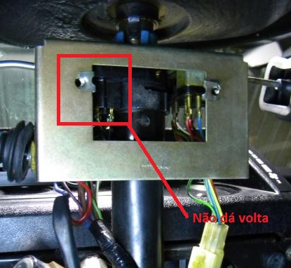

    Meccano, ó Guru dos remendos, me dê uma luz num probleminha .... rsrsrs
    Não sei se você já sacou o volante do carro fora. A caixa de comandos (seta, farol, limpador, etc) é presa por uma abraçadeira de plástico com um parafuso que regula o aperto. Exatamente essa abraçadeira está quebrada e o comando todo frouxo.
    Eu não tive tempo de fotografar mas abaixo segue ela em destaque no desenho:
    Anexo 442039
    Tem alguma dica de como remendar isso? Já tentei colar com superbonder mas não aguentou o aperto. Estou pensando em fazer um calço de madeira por baixo onde eu possa prender todo o conjunto por trás, mas se der pra consertar é melhor.
    Grande abraço e parabéns pelo Job!

    Bom dia Batiati, fazer direito é dificil, mas remendar é com a gente mesmo eheh!
    Essa peça é bem estranha mesmo, até agora não sei dizer se é feita de metal ou plástico reforçado...
    ...use uma braçadeira em volta da peça quebrada, acho que da conta do aperto que não precisa ser exagerado. cola alguma vai dar conta disso.
    Abração e boa sorte!

    Ela é de plástico mesmo, eu tentei passar uma abraçadeira de nylon mas não tem como pois não tem jeito de circular ela, esse abraçadeira é tipo um "C" ... minha última tentativa foi colar uma pedaço de abraçadeira em cada parte dela (deixei secando desde ontem) e vou ver se dá aperto hoje, senão parto para a marcenaria! kkkk

    Putzz, não da volta?? calma ai, vamos pensar um pouco...
    *pode esquecer que essa colagem dos dois lados não vai aguentar o minimo aperto...

    Batiati, se a mesa dos comandos for igual no seu jipe, da sim pra passar por baixo contornando tudo. mas pensei em braçadeira metalica dessas de fixar mangueiras.
    ...agora vai, sucesso!!

    Péra aí .... ajuda o tico-e-teco pensar aqui
    A mesa é exatamente essa no meu defender, mas se você olhar do lado esquerdo, ela não dá volta, a peça é unida com os encaixes do comando de seta e farol. Ela só dá volta por baixo, por cima e pela direita.
    Como é que vc tá pensando em fazer?

    Batiati, da uma olhadinha e vê se dá para parafusar um pedaço de braçadeira de aço, faz um furinho de cada lado com a broca e usa um parafuso autoatarrachante sem transpassar . A tendência é que a força ficará na parte externa onde estará preso o pedaço da abraçadeira ai passa uma camada de cola pode ser araudite só para ela não ficar dançando, e aperta com carinho e espero que dê certo.
    Um forte abraço

    Olha talvez a melhor solução então seja a sugestão do Djalma, mas com o palpite de talvez emendar a peça original ao invés de usar dois pedaços de braçadeira. fazer um furo bem justo nas duas partes e meter um pino, [ pode ser prego de aço fino e sem a cabeça...] como os dentistas fazem!!
    ...esse pino tem que entrar bem justo e ai justifica fazer a colagem , passa araldite lenta no pino e no furo tambem!!
    talvez de certo e aceite um aperto moderado...
    E se nada disso der certo, use o mesmo furo que seria passante tanto na base sólida quanto na parte quebrada e faça uma amarração com arame mesmo. não fica nada apresentavel mas fica firme.
    vamos ver...
    *Batiati, se possivel tire uma foto em detalhe que o conselho de caciques dará conta eheheh!
