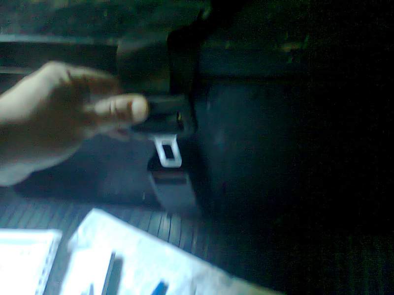

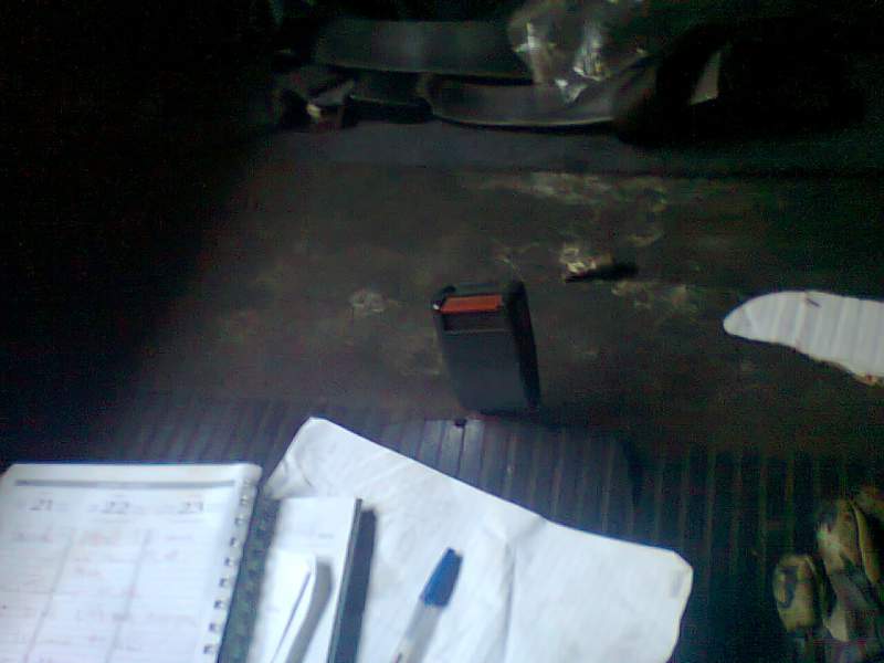

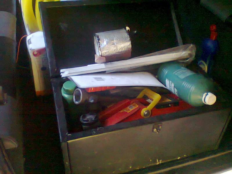

  • 15/04/2013, 22:10
    lucar
    Tenho uma caixa de metal e prendo ela com um cinto de segurança adaptado.
    A caixa é simples e o cinto de segurança (um de cintura antigo adaptado) enlaçando por cima. vai preso ao chão com uma borracha assim fica fácil de soltar e não fica bambeando no porta malas.

    Lucar,
    vc comprou essa caixa de metal ou mandou fazer?
  • 16/04/2013, 00:30
    lucar
    Para dizer a verdade ela veio com a Defender. É bem simples amanha cedinho vou começar a montar o painel, e tiro uma foto para voce ver o esquema da caixa e o porta malas depois da isolação. O legal é o esquema que prende ele muito fácil de fazer e segura bem as tralhas.

    lucar
    5 Anexo(s)
    Segue as fotos da caixa e como eu prendo ela...
    em seguida umas de como ficou o porta malas pronto ...
    painel explodido... kkkkk
    As fotos não são as melhores pois são de cel ....
    Anexo 406192Anexo 406193Anexo 406194Anexo 406195Anexo 406196
