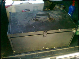

    Estou querendo fazer uma caixa (ainda não decidi se de madeira ou metalica) atrás dos bancos (passageiro e motorista) da minha 90tinha pra guardar ferramentas e essas coisas. Não tô achando legal andar com uma caixa de ferramenta de R$ 400,00 "à vista" de todos...
    Alguma sugestão? Quero algo que possa fixar no carro e com chave ou cadeado para ter segurança.
    Valeu!
  • #125
    Usuário Avatar de lucar
    04/01/2012
    Pirassununga-SP/SP
    649
    Tenho uma caixa de metal e prendo ela com um cinto de segurança adaptado.
    A caixa é simples e o cinto de segurança (um de cintura antigo adaptado) enlaçando por cima. vai preso ao chão com uma borracha assim fica fácil de soltar e não fica bambeando no porta malas.

    vc comprou essa caixa de metal ou mandou fazer?
  • #127
    04/01/2012
    Pirassununga-SP/SP
    649
    Para dizer a verdade ela veio com a Defender. É bem simples amanha cedinho vou começar a montar o painel, e tiro uma foto para voce ver o esquema da caixa e o porta malas depois da isolação. O legal é o esquema que prende ele muito fácil de fazer e segura bem as tralhas.

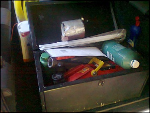

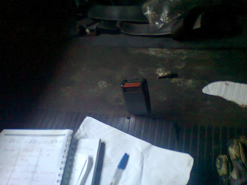

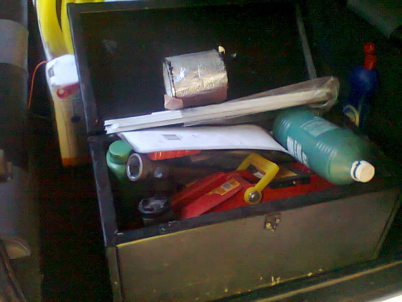

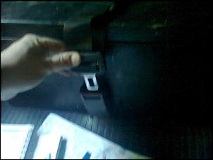

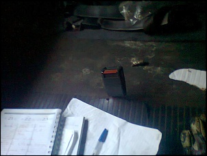

    Segue as fotos da caixa e como eu prendo ela...
    em seguida umas de como ficou o porta malas pronto ...

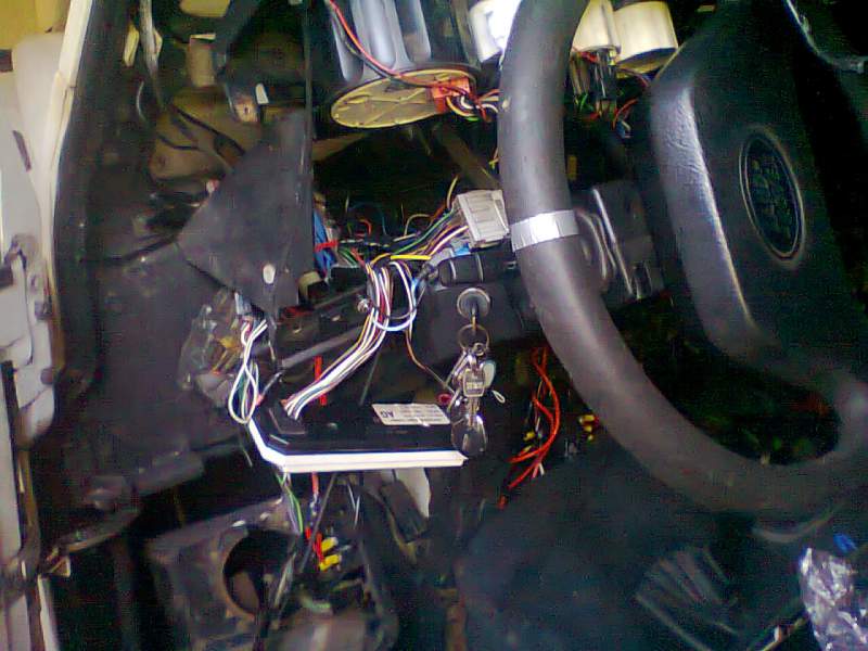

    painel explodido... kkkkk
    As fotos não são as melhores pois são de cel ....
    Sonhando com DEFENDER 110 para longas viagens e...  camper, tudo junto ou separado!-foto0232.jpgSonhando com DEFENDER 110 para longas viagens e...  camper, tudo junto ou separado!-foto0233.jpgSonhando com DEFENDER 110 para longas viagens e...  camper, tudo junto ou separado!-foto0234.jpgSonhando com DEFENDER 110 para longas viagens e...  camper, tudo junto ou separado!-foto0236.jpgSonhando com DEFENDER 110 para longas viagens e...  camper, tudo junto ou separado!-foto0231.jpg
    Painel explodido foi ótimo!!! kkkkkkkkkkkkkk
    Foi a mesma sensação que tive quando vi o cara na autoelétrica abrindo pra instalar o watchdog!!!
    Hum...vou ver se mando fazer uma caixa dessas (mais futuramente...rs). Gostei da idéia do cinto!

    Bom dia Lucar, rapaz esse seu painel esta se parecendo com um Charger R/T que eu tinha quando moleque que ligava nos fios ...ora era só saber os fios CERTOS ehehh!!
    ...em materia de elétrica sou absolutamente analfabeto e fico admirado com esse seu trabalho. continue ai que estou ligado nas dicas!!

    1. Niva vs. Viagens Longas
