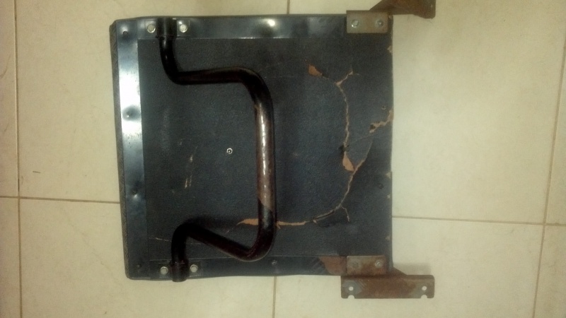

    Olha o estado deplorável da parte de baixo de um dos meus bancos:
    Anexo 407814
    Anexo 407816Anexo 407815
    Acho que vai rolar a lixa + estilete aí...fora que vou trocar esse peça debaixo que num sei nem que material é...papelão com compensado...rsrsrs

    Bom dia Wald, rapaz, a coisa esta feia nessa foto heim? bom, o papelão vc pode trocar fácil, procure papelão COURO, desses usados por sapateiro. é super forte e até bem dificil de cortar.
    seguinte: desmonte seu assento e leve de modelo , deixe o cara cortar pra vc falow? depois passe um tingidor preto desses que tem em loja de tintas, pra encerrar de uma demão de seladora de madeira e está pronto.
    pra estrutura metálica, o ideal seria passar por jateamento de areia [não sei se vc tem por ai...] e depois uma pintura eletrostática a pó.
    senão leve num bom pintor que fara a decapagem da tinta e pinte com preto acetinado. monte tudo novamente.
    abração

    Pois é Meccano...
    esse aí é o pior de todos. Os outros não estão "estourados" assim...mas a pintura está quase igual a esse... Vou ver se acho esse jateamento de areia...se num der, utilizarei o "lixamento de areia" da "Wald restauration & gambiarration":chorandoderir:
    Valeu demais!

    Wlad,
    Pelas fotos parece que alguém sentou no banco e não "colocou" o pé de apoio no local certo e o peso foi todo trasnferido para o apoiso para fusado na caixa de roda fazendo uma "alavanca" a quebrando a "madeira"!
    Isso aconteceu uma vez na ex-90! Aí fiz esse fundo com um compensado bem fino que tinha em casa!(Tipo aqueles que suportam os refrigerantes em mercados e caminhões, não sei se me entende segue foto deles: http://180graus.com/webroot/img/arqu...a_em_srn01.jpg)
    Depois de uma tinta e montado na land ficou como novo!

    Waldmartins
    Postado originalmente por Fabrício Bastos Ver Post
    Wlad,
    Fabrício,
    parece que foi isso mesmo...mas qdo comprei já tinha metido a "busanfa" lá...
    Vou tentar fazer isso que vc falou se for mais barato que o processo que o meccano sugeriu.

    Meccano
    Wald, se vc precisar de algo mais reforçado, siga a sugestão do Fabricio. os bancos da 110 ~tem o forro diferente.
    http://i657.photobucket.com/albums/u...ps62d8ddb1.jpg
    refiz um deles da forma que lhe descrevi, usando papelão couro , tingindo e selando.
    se vc usar madeira , tente achar compensado naval ou resistente a umidade [plastificado...] mesmo assim sele bem e pinte com esmalte sintético acetinado.

    ...unico cuidado foi usar arroelas maiores por onde o parafuso estava querendo escapar. os fusos usei os originais mesmo.

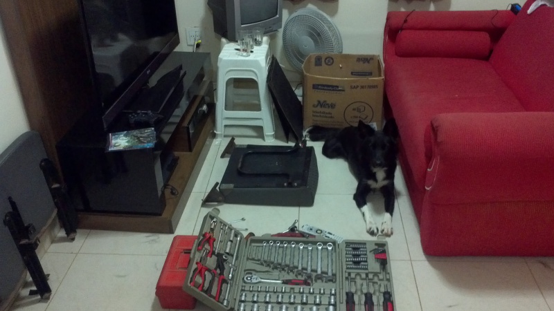

    Seguem algumas fotos da minha "labuta":
    1) Como moro sozinho e minha namorada mora longe, estou desmantelando os bancos na sala mesmo!!! Sob o olhar curioso da minha cadelinha...kkkkkkkkkkkkkkkkkkkkkk
    Anexo 407958
    Esse é o último assento (ainda falta os encostos) e é o melhorzinho de todos:
    Anexo 407959

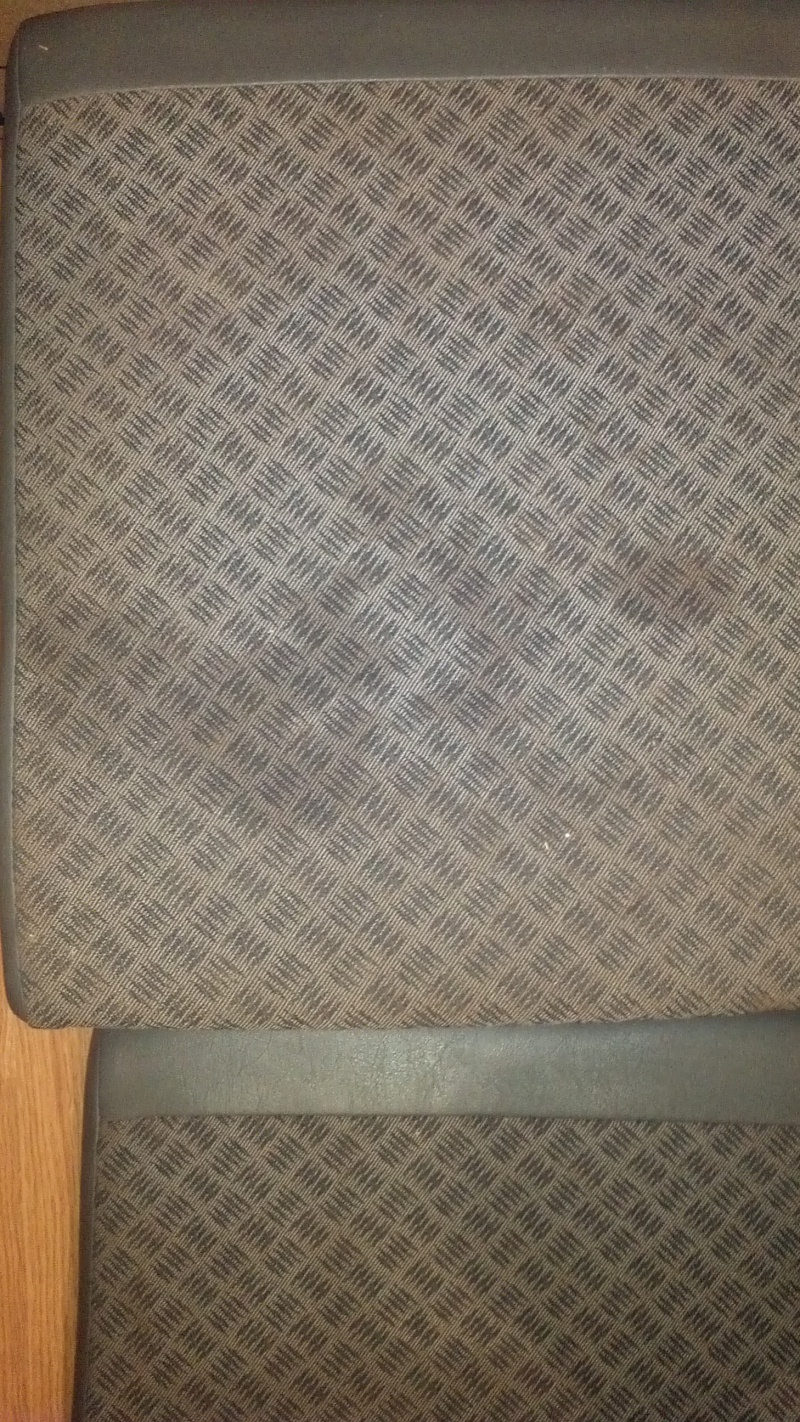

    A sujeiro dos assentos que ainda vou tirar. Comprei um spray de espuma que "diz que limpa"...vamos testar...
    Anexo 407960
