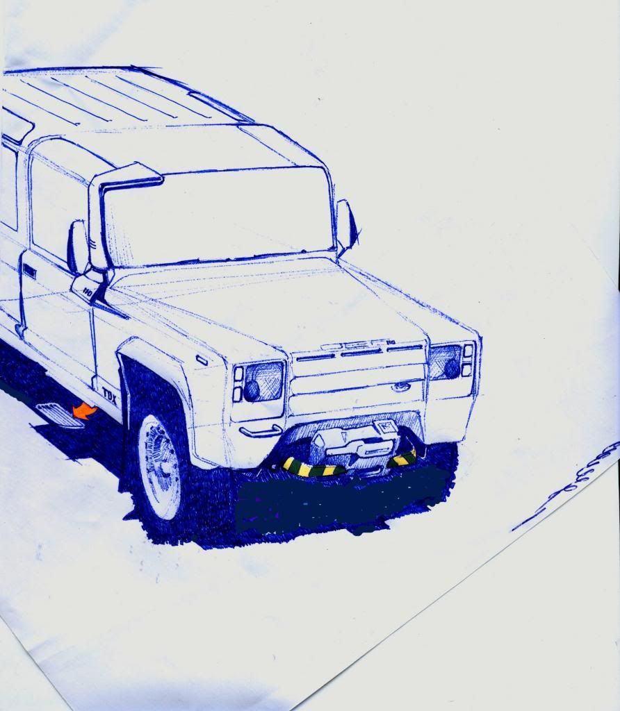

    Amigos, compartilhando um chá de cadeira no dentista eheh!
    boa tarde a todos...

    Mande este esboço para a LR. Tá muito melhor do que o DC100 hahah
    ABs
    Sergio

    Ta rendendo essa espera no dentista heim..rs.
    Parabens pelo dom de desenhar tao bem.. e principalmente, por desenhar land..rs

    Caraca Meccano, vc é um artista de mão cheia!!!
    E continue a nos presentear com esses projetos, parabens.

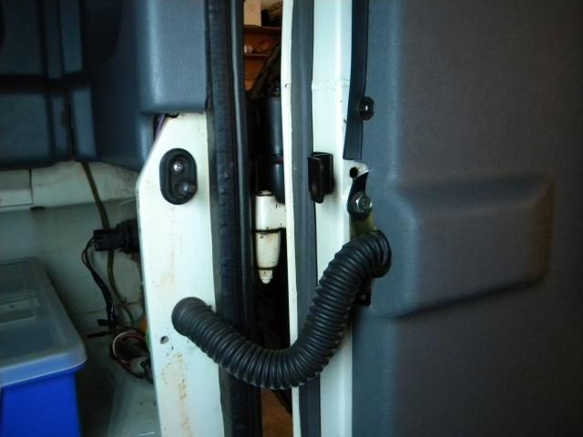

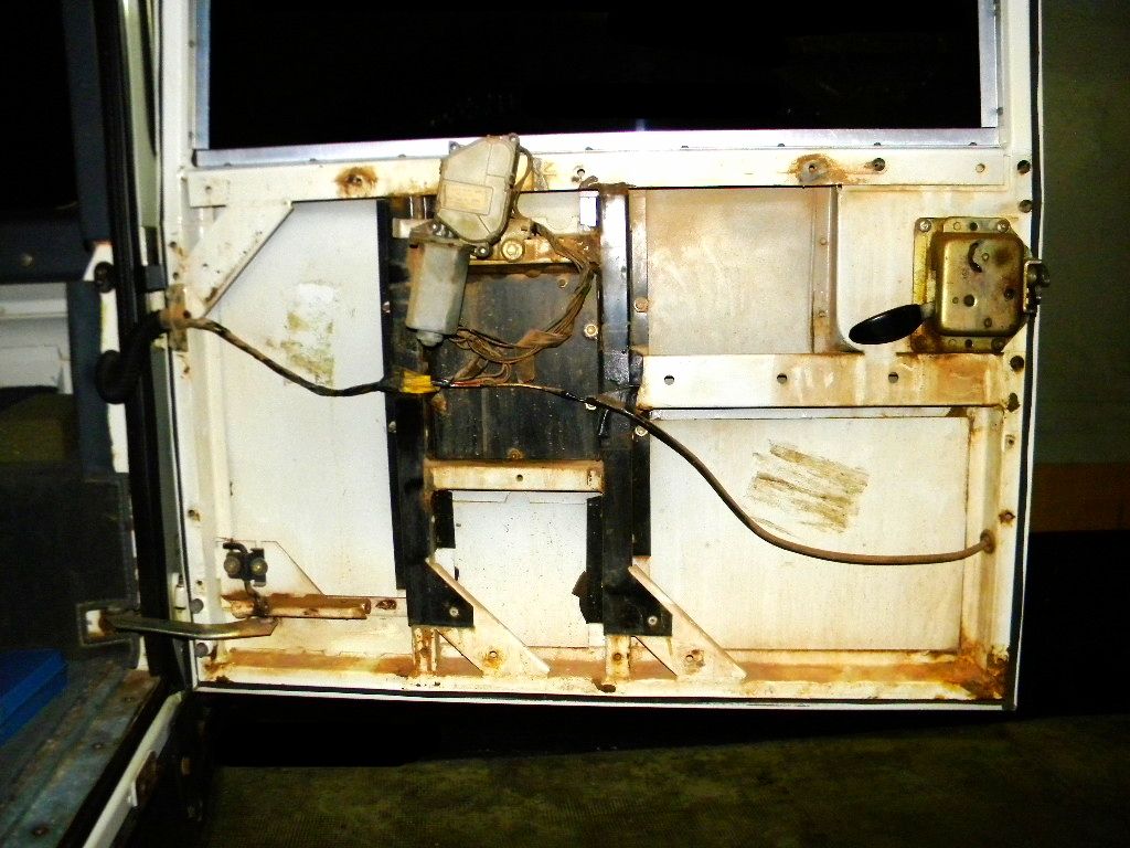

    Ola amigos, mecanicos-da-madrugada e insones, boa noite a todos!
    compartilhando a troca do forro meio detonado da 5a porta da minha Defender110 que fiz nesse finds , ai vão umas fotos. [espero...]

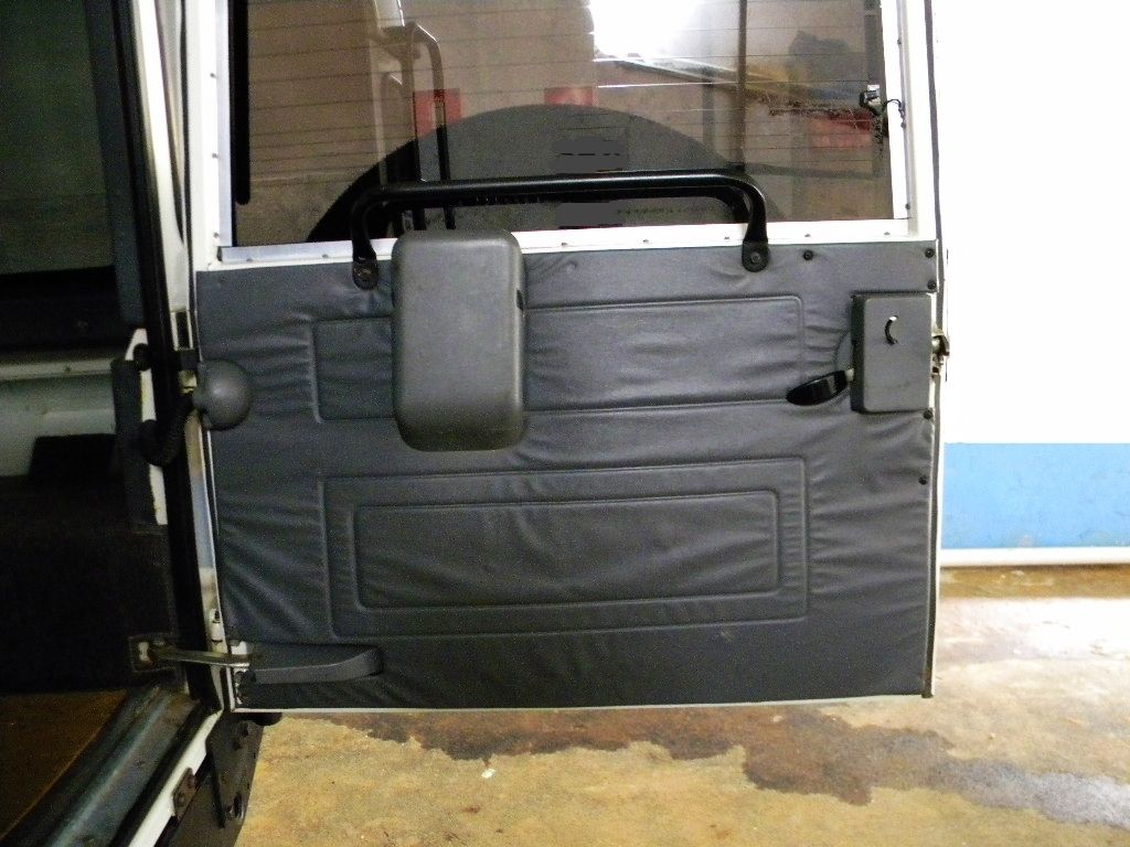

    até 2000 as Defs tinham esse acabamento feito de papelão revestido de vinil. natural sua deterioração, natural tambem a substituição pela peça feita em plástico rígido usado nos carros a partir de 2001. mesmo descaracterizando um pouquinho nem pensei duas vezes quando vi em um Defender mais novo com essa tampa.
    ah, ai sim ficou legal, bela peça na minha opinião, bem inglesa eu diria, ou seja sem muita graça eheh mas com a graça da simplicidade e eficiencia desses Defs Dinossauros. pra mim já esta bom.
    a troca do forro e a adaptação necessaria é moleza de ser feita, basta ter uma furadeira competente, um arco de serra bom e alguns rebites pop. claro , se tiver sossego, boa musica e um whiskinho gotoso ajudam bastante e todo mundo fica feliz.
    Conan, liga ai, é o que tem que ser feito na sua porta falow. [sem ferrugemeheh..]
    abraço moçada
    o resultado compensa os 300 pagos na peça quase nova, apesar de ser modelo 2001 + tampinha da maçaneta e a alça tubular, que é bem menor que as dos modelos anteriores.
    [...a alça estava na pintura eletrostática...]

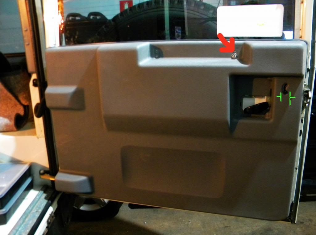

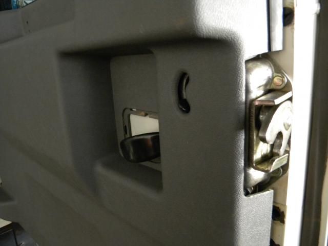

    esse parafuso assinalado é a fixação original de uma das duas alças do puxador da 5a porta nas Defs até 2000.
    ...sorte, porque podemos usa-lo como referencia e pra ajustar o alinhamento da chavinha da trava interna. pra isso é só obilongar o furo usando uma lima peuqena ou um rolinho de lixa 60.

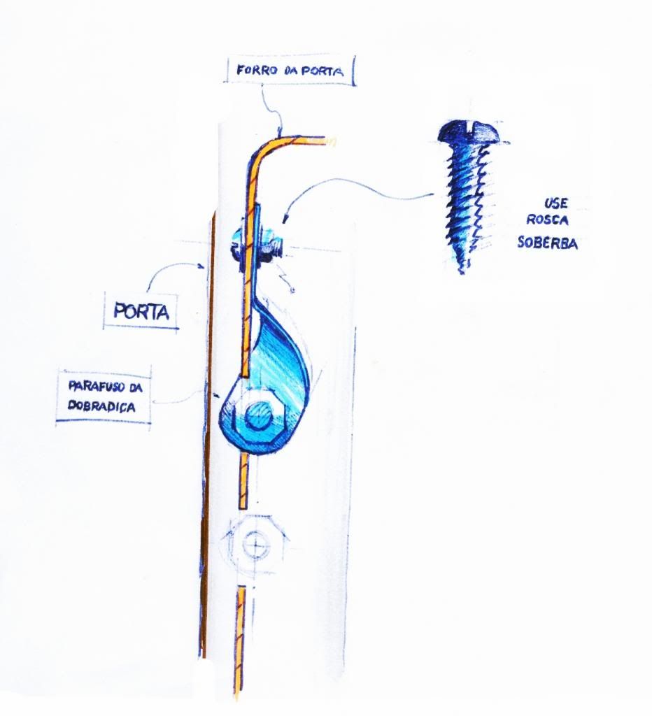

    fixação feita usando parafuso existente da dobradiça e uma fita metálica torcida...

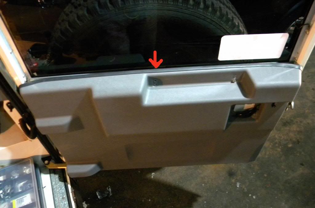

    ...na parte de cima da janela está a diferença nas medidas, para poder encobrir o motor do limpador de vidros, o novo forro teve que subir e consequentemente a janela também, ai rola um espaço exagerado entre a borda do forro e a moldura do vidro do modelo antigo, que acaba ficando feinho sem um arremate. essa sutil guarnição de borracha pega bastante bem nesse caso. nem cola usei!

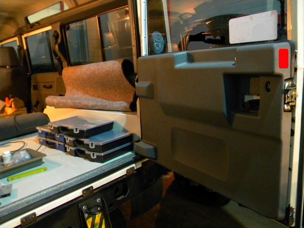

    as presilhas originais de fixação da tampa da 2000 já estavam quase todas comprometidas. de qquer forma, não serão mais usadas mesmo.
    essas tres fitas metalicas dobradas e fixadas na porta usando os rebites pop, fazem a fixação da parte de baixo da tampa.
    nesse caso tambem use parafusos com rosca soberba , ja que não tem como segurar a porca por dentro do forro durante o aperto.
    galvanização amarela como a original
    ...e concluindo com a fechadura instalada.
