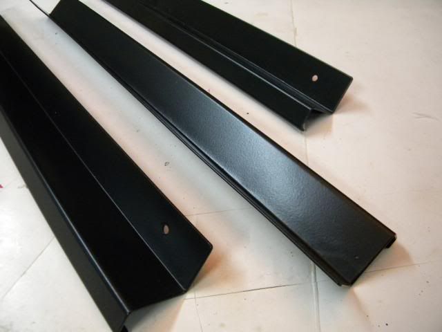

    isolante asfaltico adesivo onde batia muita pedra por baixo do piso
    no lugar dessa caixa de alumínio, protetor original dos fios das lanternas trazeiras, faremos uma caixa de som para abrigar os falantes.
    ...assim vai ser modelada em fibra de vidro com tomada auxiliar de 12V

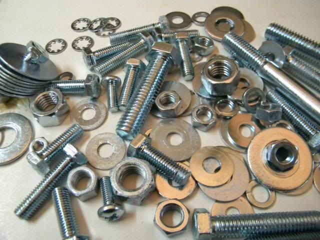

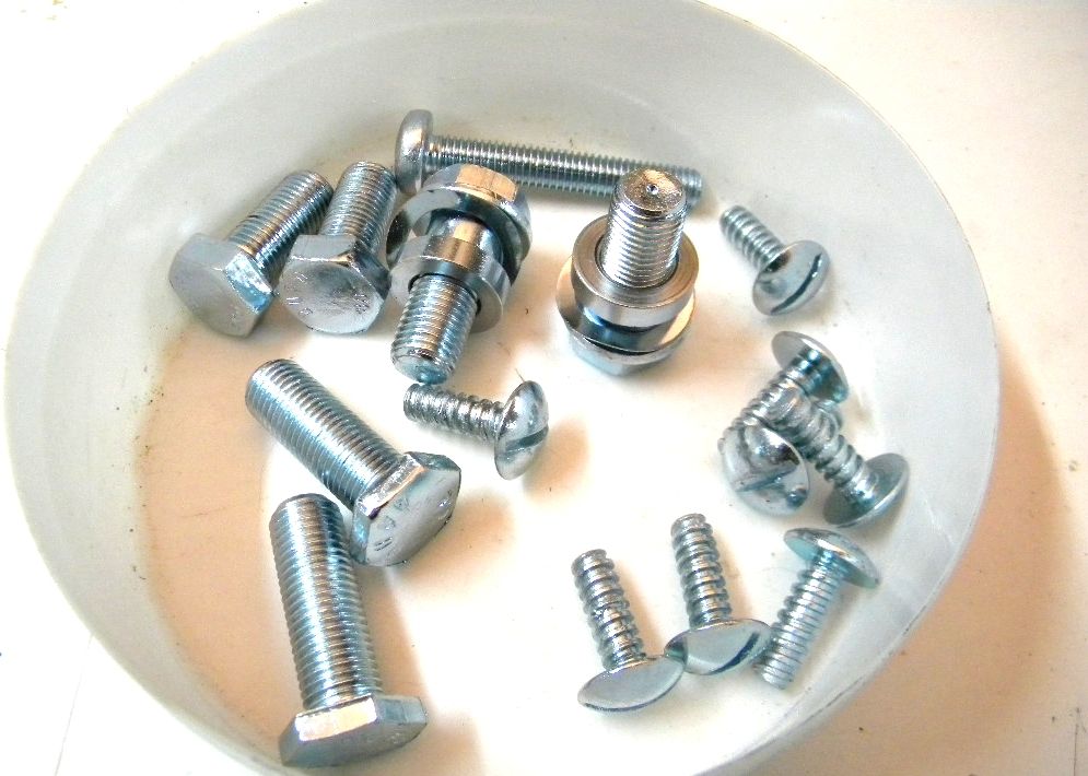

    na fixação da chapa do piso ,recuperei os parafusos originais zincando todos eles novamente.
    esses outros substitui por inox.

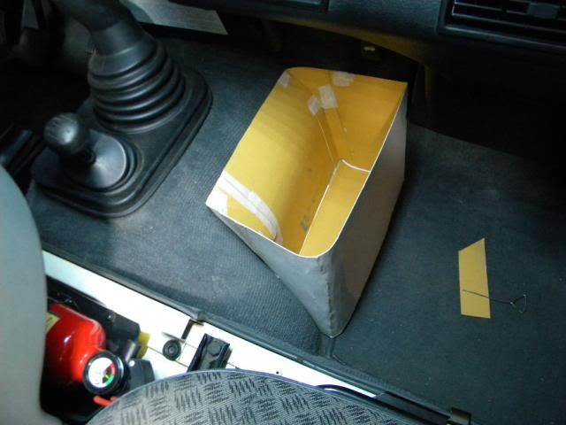

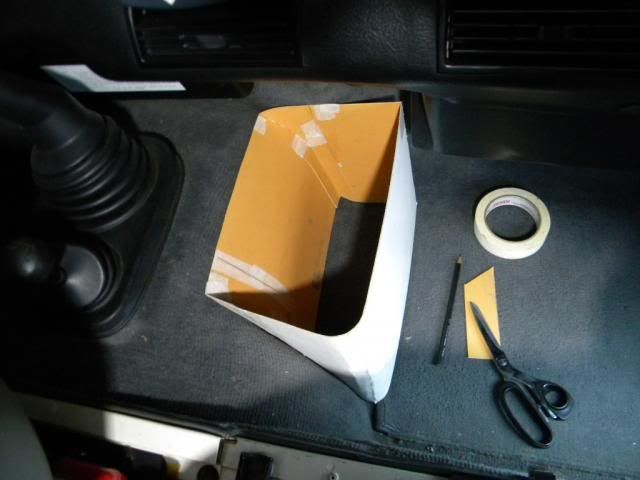

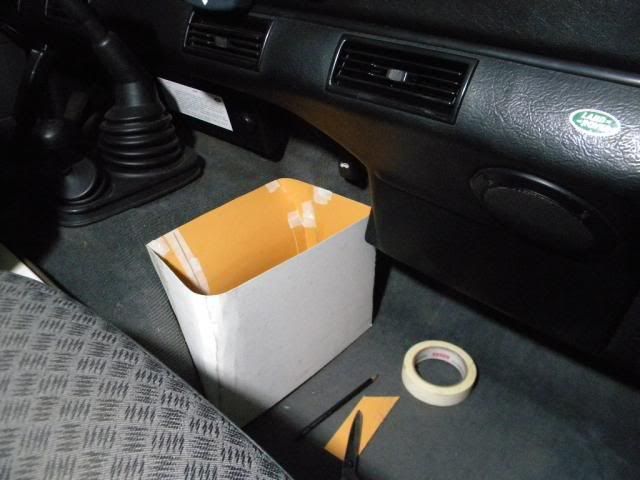

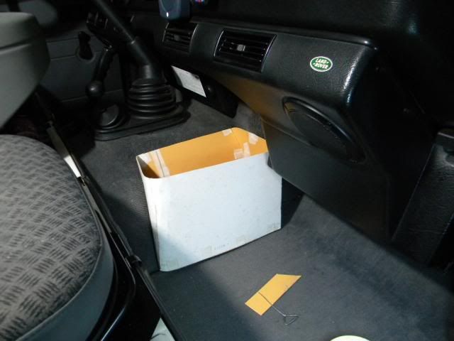

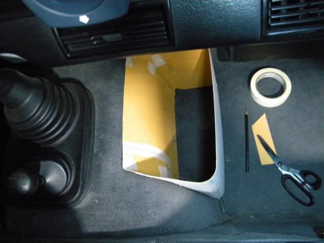

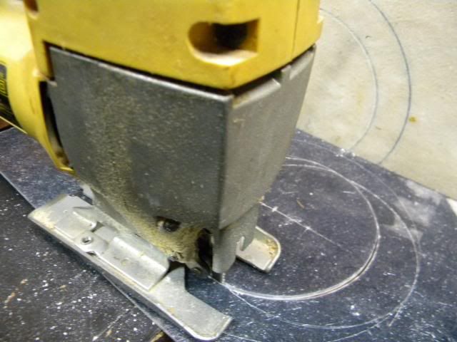

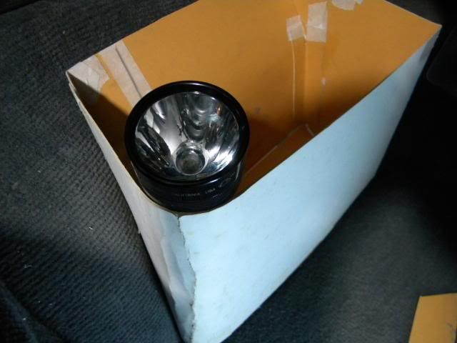

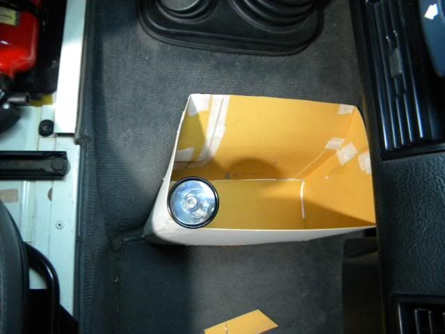

    modelando a caixa de som do lado direito da Def
    essa é do lado esquerdo.
    nessa fase de ajuste se corta e emenda o papelão a vontade, o papel aceita tudo!
    se tiver interferencia dos fios, recorte e adeque tudo antes de laminar. vai pensando na fixação tambem...
    nessa etapa só se usa tesoura e cola, muita cola...
    vai ficar melhor acabado que aquela chapinha original e feinha!

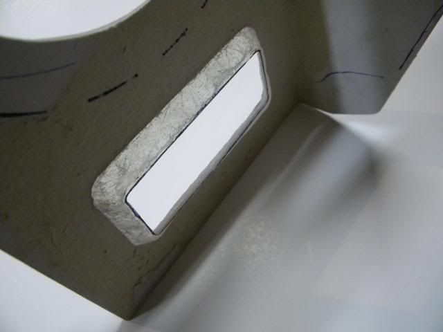

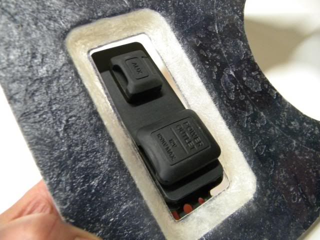

    Boa tarde glacial aos amigos,

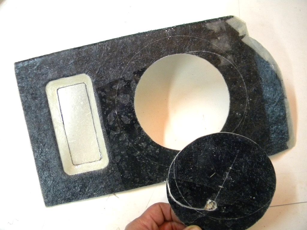

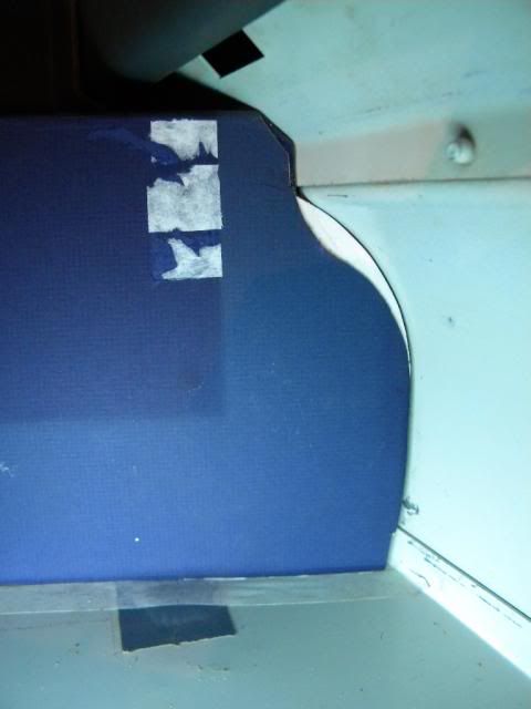

    ganhei de um amigo esse console com tomada 12V, acho que é Honda, mas não sei de que modelo. achei de muito boa qualidade, muitíssimo melhor que os chinos baratinhos e pensei em monta-lo junto a caixa de som que modelo em fiber.
    recorte do encaixe para o console ficar um pouco recuado.
    ...nada que quatro madeirinhas não resolvam...
    23/02/2012
    sao paulo/SP
    1,800
    Agradecimentos: 9

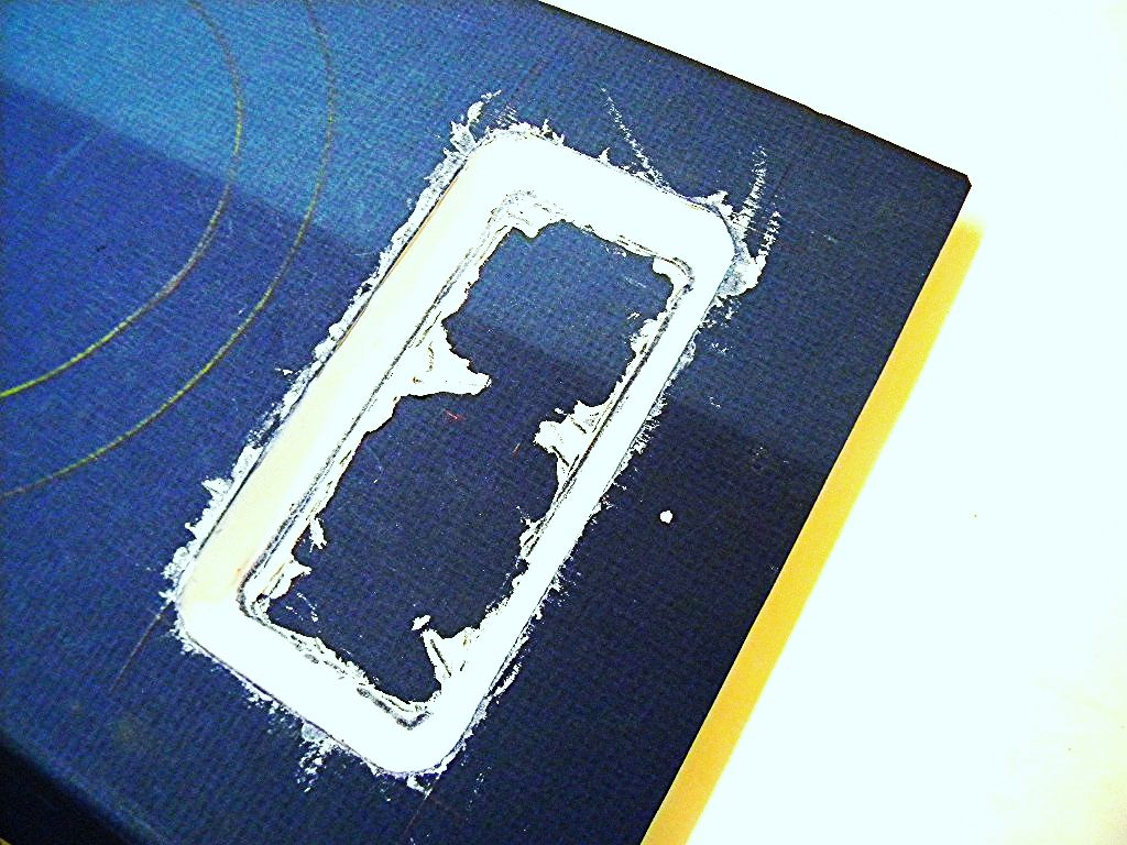

    recuo colado visto do lado B da caixa
    preenchendo com a velha massa PVA, usando o bom e sujo dedão!
    essa é a caixa de som direita
    hoje logo mais a noite , dependendo do friaco... devo laminar tudo, em seguida posto fotos falow galera

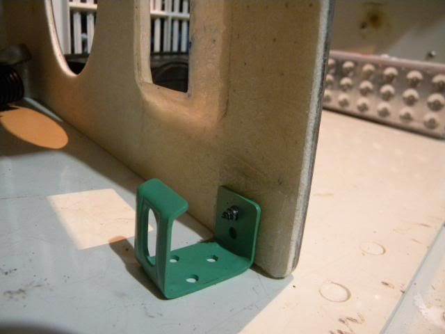

    Meccano, rapaiz, parabens as caixas vao ficar muito boas.
    como voce vai fazer a fixacao delas no lugar?

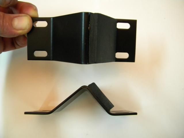

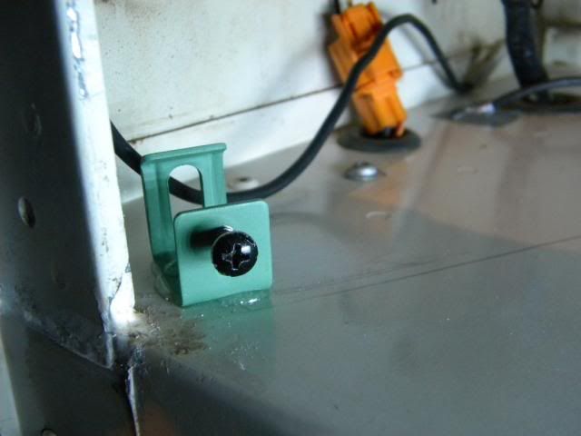

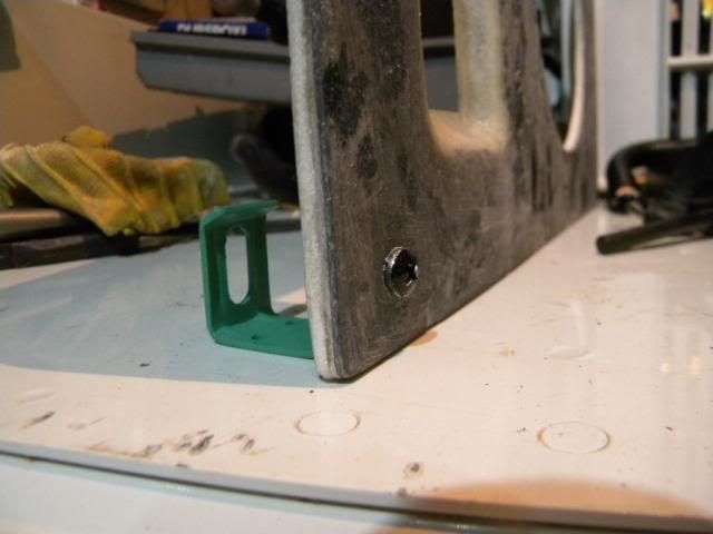

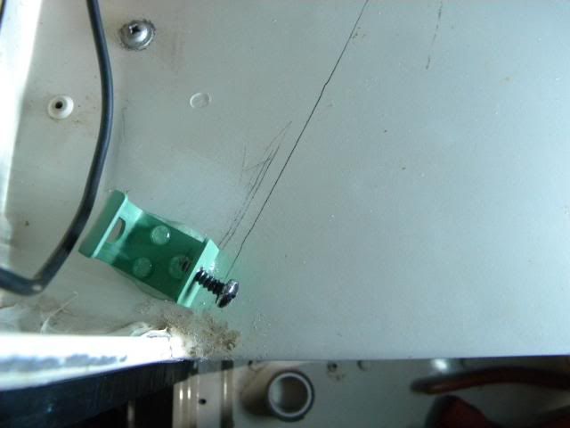

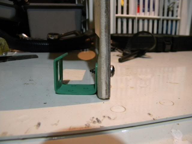

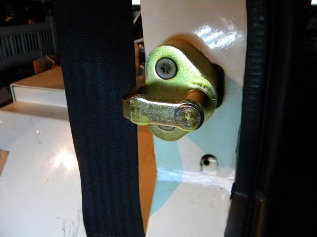

    Fala Conan, veja ai a solução da fixação, vou usar um só parafuso.
    ...depois do kit de fibra não tem mais desculpa eheh
    abração e bons projetos!!

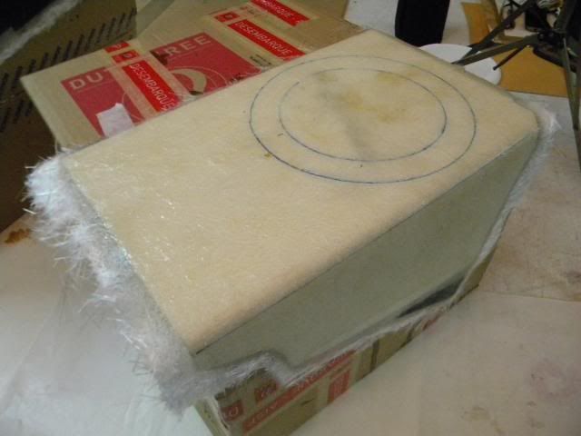

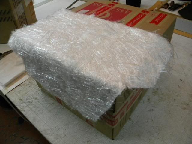

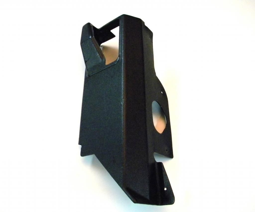

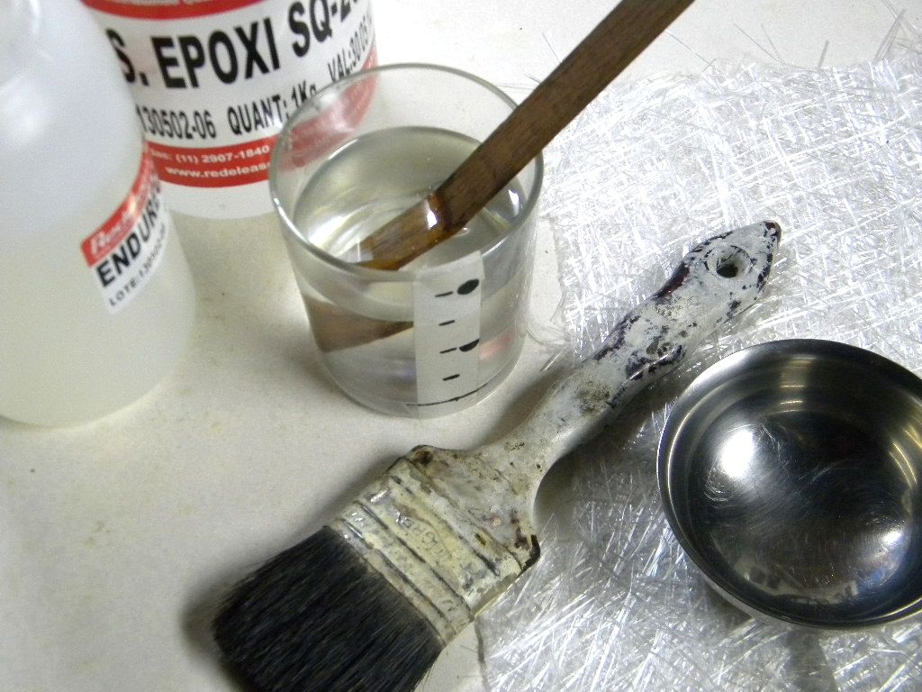

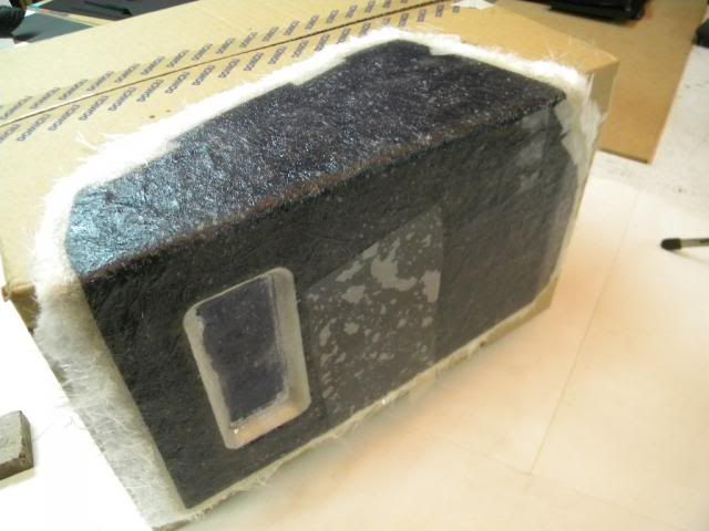

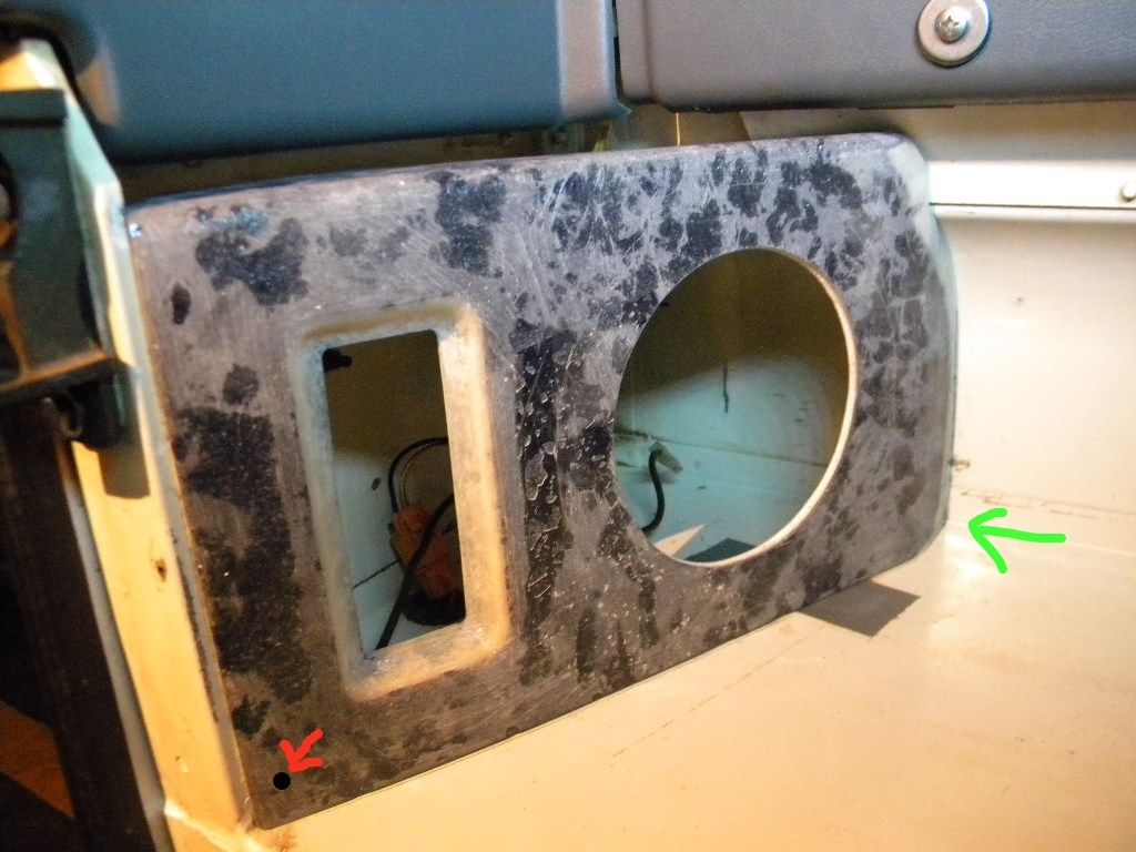

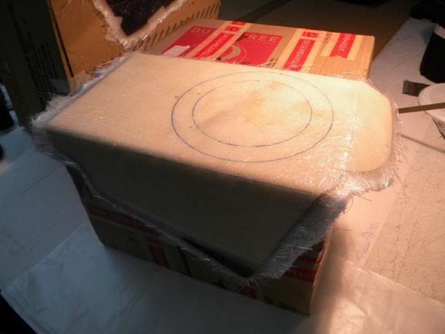

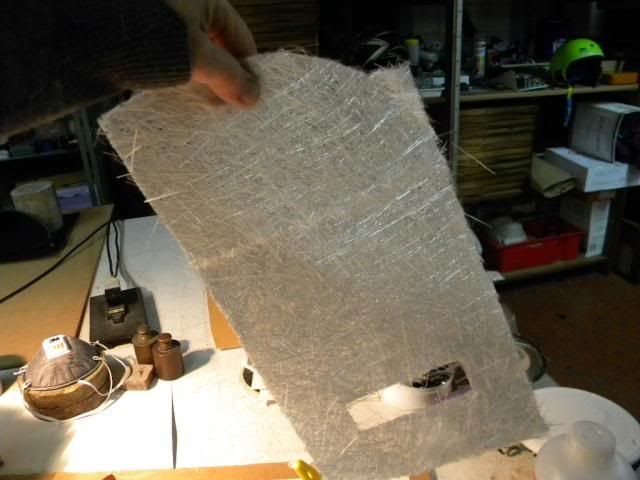

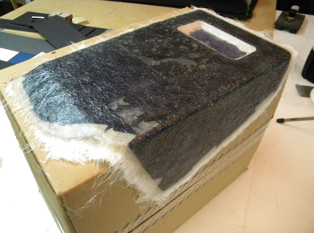

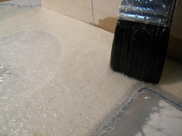

    Boooa tarde galera! na madrugada de ontem fiz a laminação das caixinhas, apesar do friaco, a cura foi perfeita...

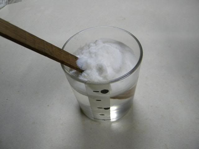

    usei manta 450g em uma camada só, o Coremat entra depois.
    esse pó é adicionado pra evitar gotejamento da resina durante a polimerização
    caixa esquerda...
    cool...

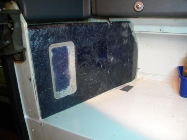

    23/02/2012
    sao paulo/SP
    1,800
    Agradecimentos: 9
    450 multidirecionada

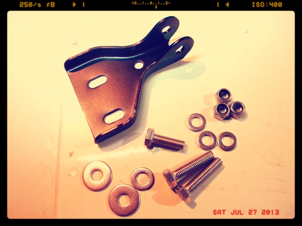

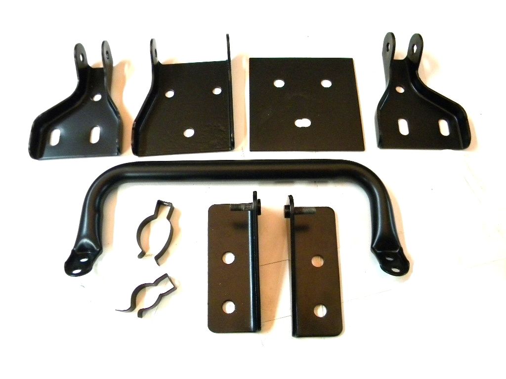

    ferragens pintadas em epóxi tambem, resistencia de sobra onde já tinha um inicio de corrosão na chapa
    parafusos originais em polegada-rosca fina, recuperados e zincados
