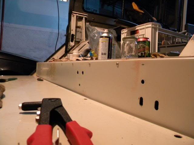

    Ok Gauer, coluna bem lambuzada agora! ...ainda ontem de madrugada descobri um furo enorme por baixo do chassi, foi preciso colocar uma guarnição tampão de borracha no lugar!
    carro quase pronto para receber a tapeçaria nova!
    eliminei esse tapete debaixo do banco trazeiro.
    fechei as antigas fixações do carpete usando rebite pop

    Meccano, vi que vc colocou uns pop e deixou a varetinha dele. Poderia me dar uma dica pra colocar o pop sem puxar a lata do carro pra dentro ? precisei colocar e deu várias puxadas pra dentro .

    Citação Postado originalmente por Alexandre Tietsche Ver Post
    Outra coisa, vi que você mexe com fibra de vidro e tava querendo fazer uma moldura em cima da moldura original do rádio de fibra. é muito difícil mexer?
    Boa tarde Alexandre,
    acho que o repuxo foi por conta de algum espaço por baixo da chapa. em vários pontos da carroceria ocorrem uma sobreposição de chapas, vai ver voce rebitou pegando a primeira e a terceira chapa, ficando o espaço entre elas e ai o repuxo. nesse caso tente calçar... se possivel , e use um pop com pescoço mais longo pra alcançar.
