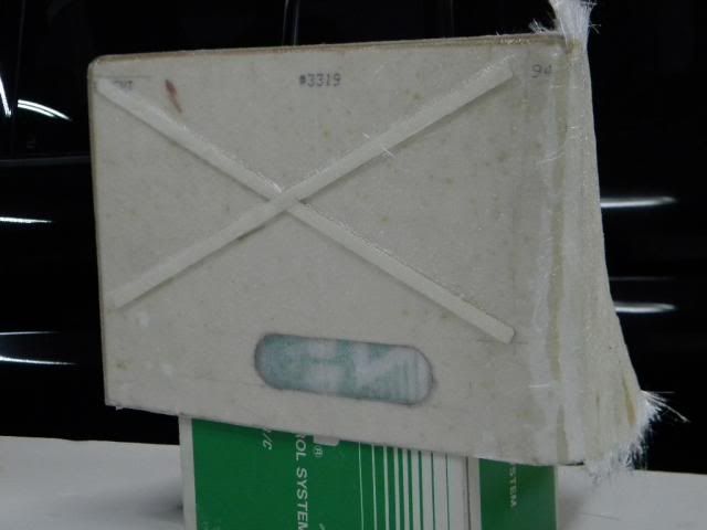

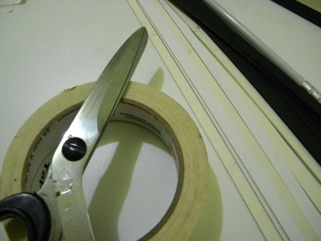

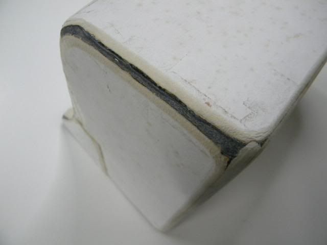

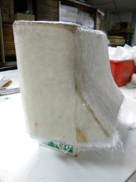

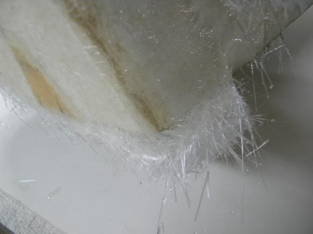

    Olá pessoal, boa madruga a toods... continuando com a laminação da peça
    já laminado, conferindo as medidas
    uma tico-tico hoby mesmo cortaria fácil!

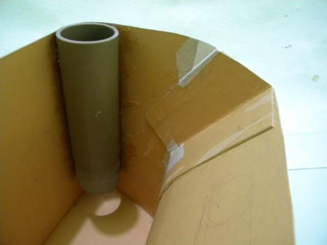

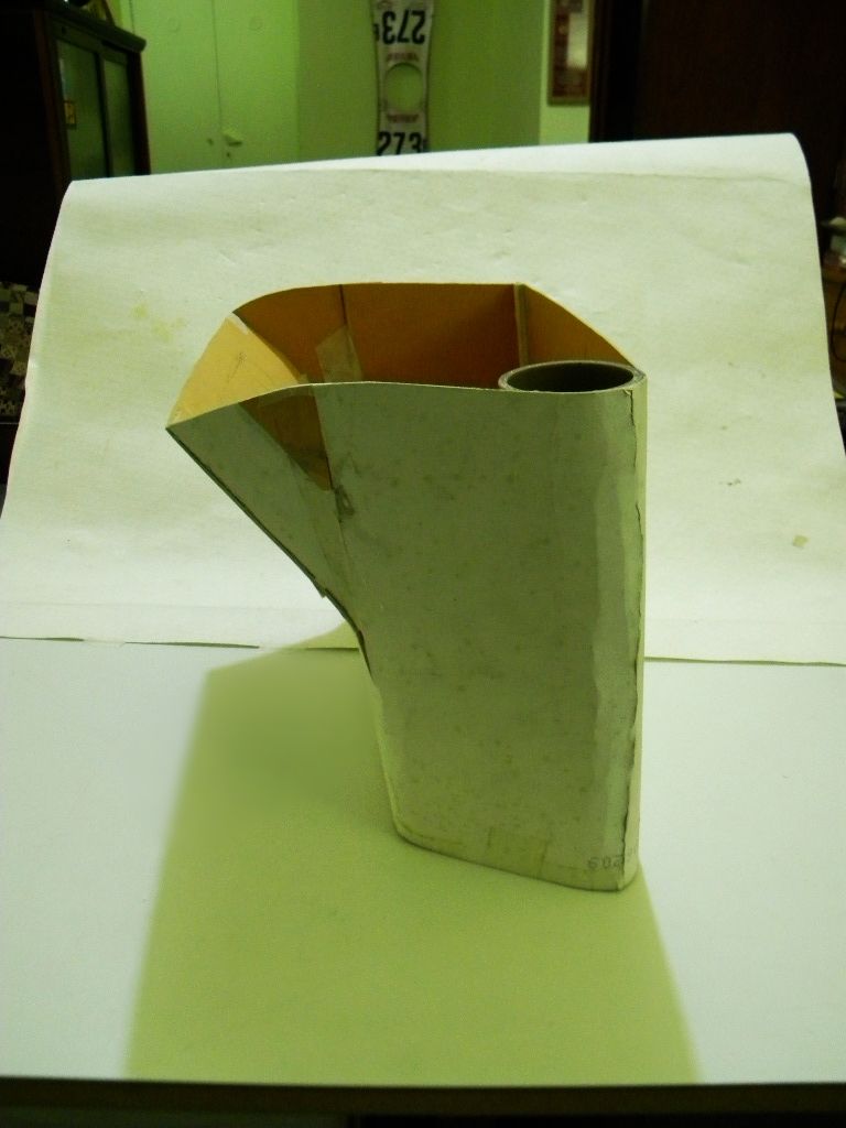

    faz tempo que tenho vontade de fazer um porta treco prático na 110, ontem começei a moldar em papelão meio que na brincadeira e...começei a gostar eheh.
    interessante que ali aquela parte do assoalho que fica colado ao túnel, não é muito usado pelos pés do carona.
    ...e tem uma área boa pra ser usada por uma caixa, mesmo que pequena para servir de apoio de lanterna, mapas, celular , walktalk, e possivelmente uma garrafa térmica.
    a fixação será feita por velcro direto no carpete do carro.
    tem que ficar totalmente encaixada

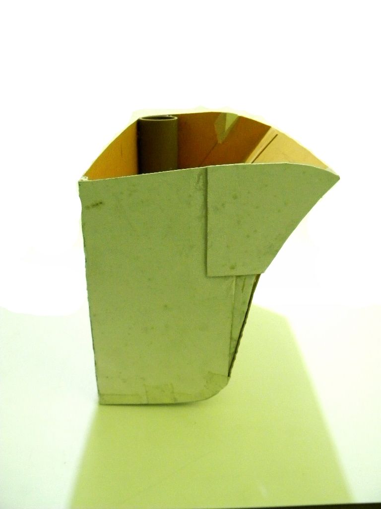

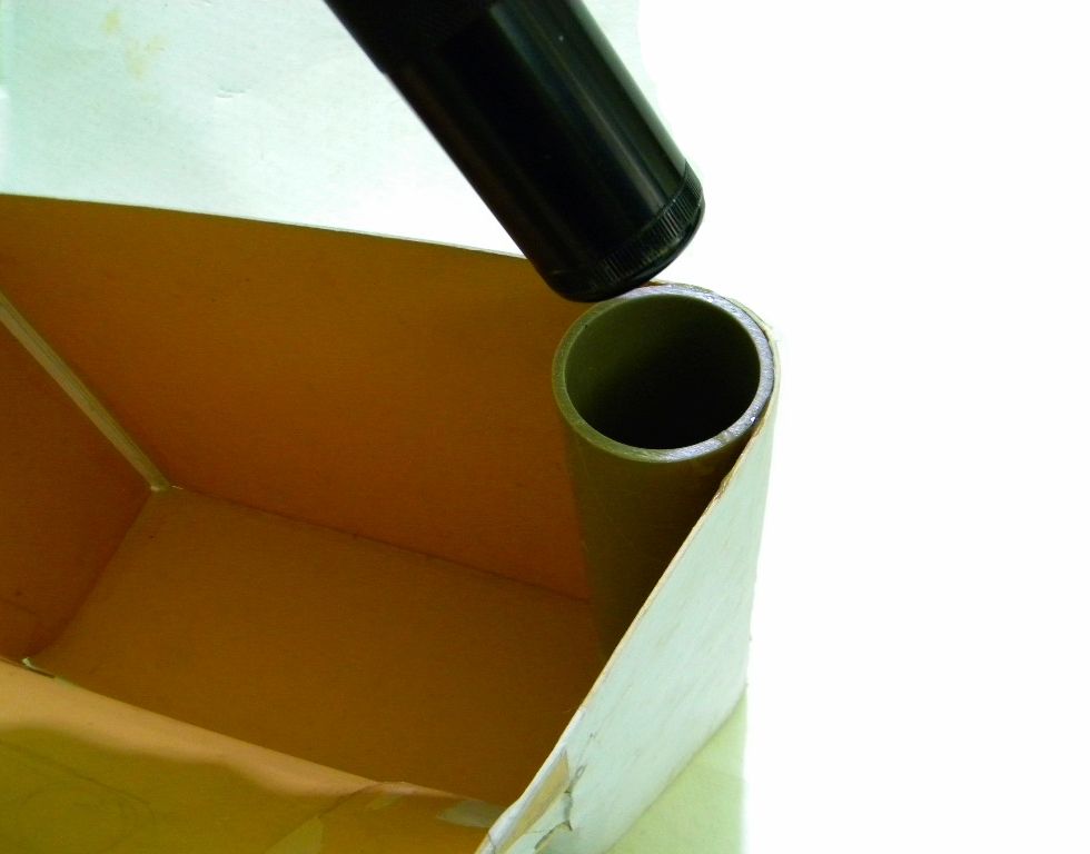

    Olá amigos, boa segundona a todos!
    resolvendo o porta lanterna, minha inseparavel maglite!
    achei um pedaço de tubo PVC, perfeito!!

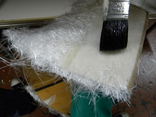

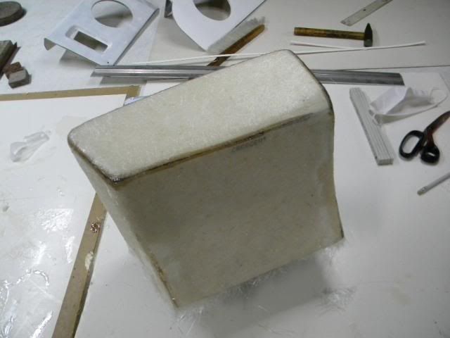

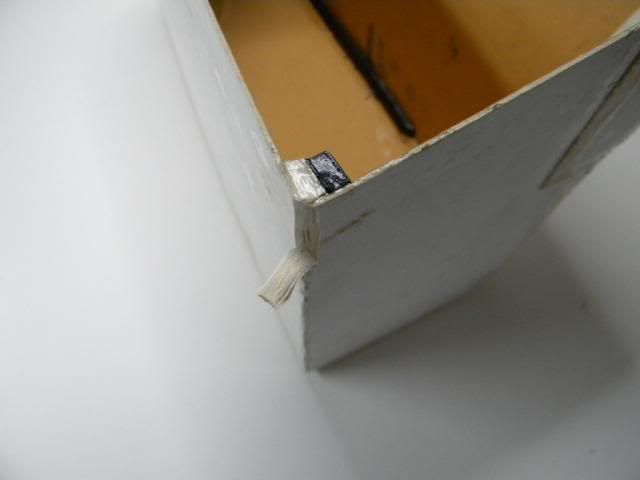

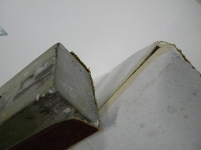

    arredondando as arestas da caixa
    vale lixar tambem...
    caixa pronta para laminação

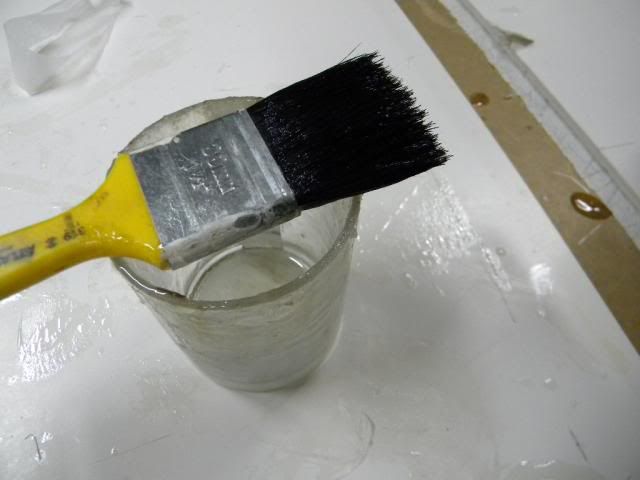

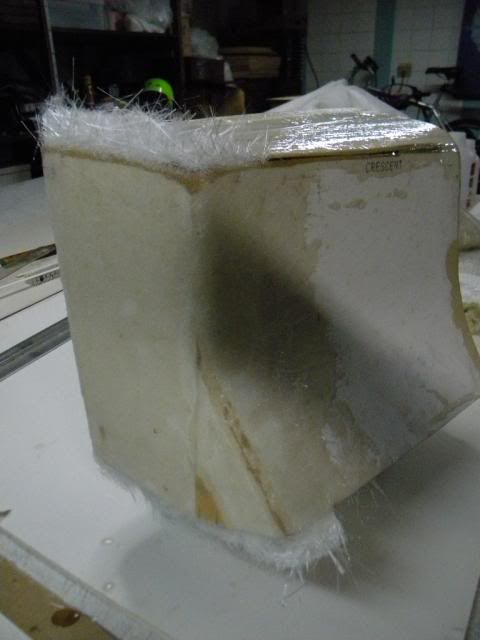

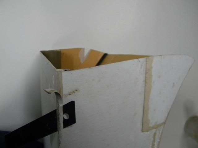

    ...sem esquecer da alça pra sair carregando a caixa se tiver que usar como caixa de ferramentas ou colocar agua nos reservatórios da 110 ou... guardar as minhocas das pescarias , porque não??eheh!!
    corte da alça...
    lambusando geral...
