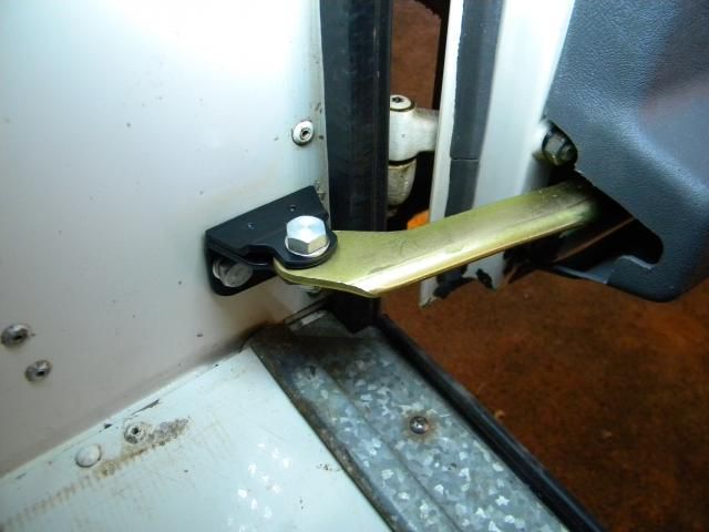

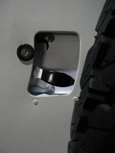

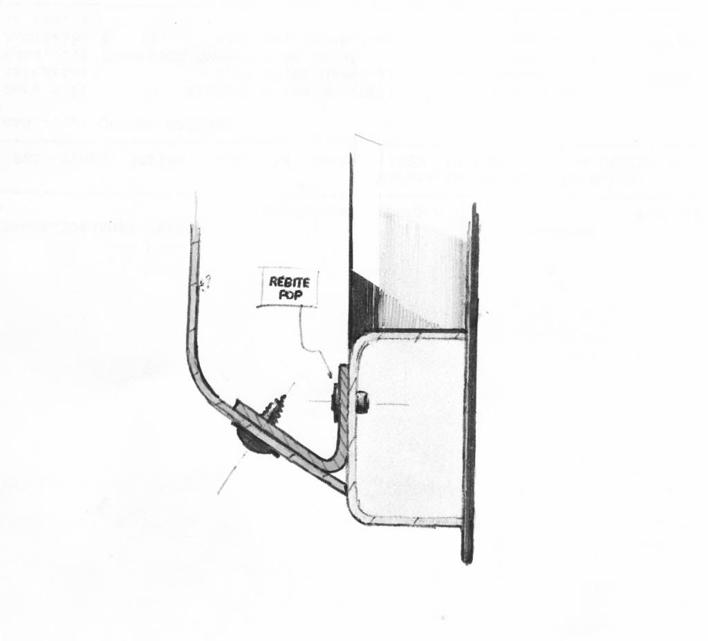

    as presilhas originais de fixação da tampa da 2000 já estavam quase todas comprometidas. de qquer forma, não serão mais usadas mesmo.
    essas tres fitas metalicas dobradas e fixadas na porta usando os rebites pop, fazem a fixação da parte de baixo da tampa.
    nesse caso tambem use parafusos com rosca soberba , ja que não tem como segurar a porca por dentro do forro durante o aperto.
    galvanização amarela como a original
    ...e concluindo com a fechadura instalada.
    muito bom meccano, foi mao na roda! estou fixando seguindo as dicas, e para um analfabeto em mecanica, estou saindo
    bem kkk! em baixo vou usar parafusos pequeno, aqui nao tem rebitadera p usar assim.
    agradecido pelos detalhes que facilita e fotos tambem.

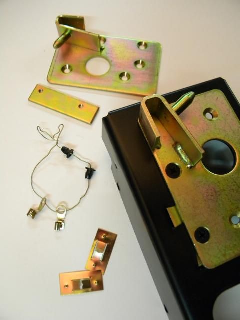

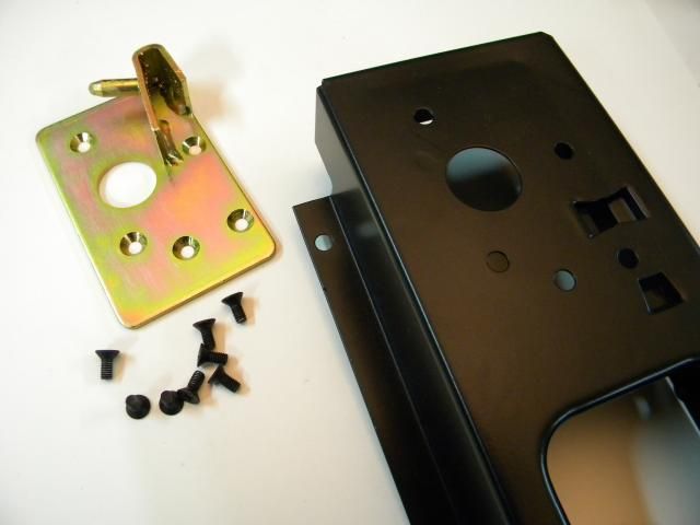

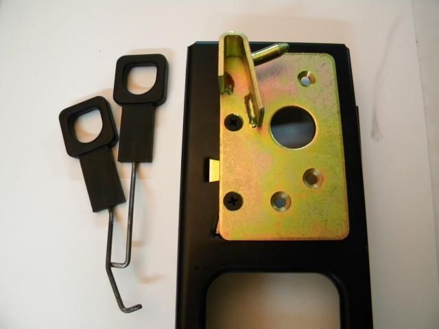

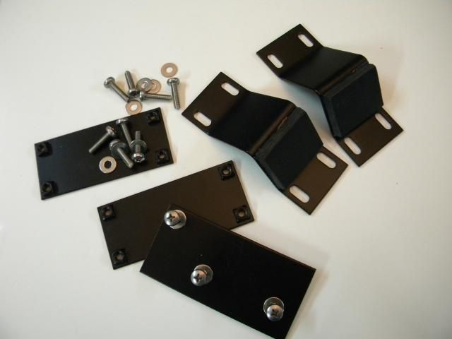

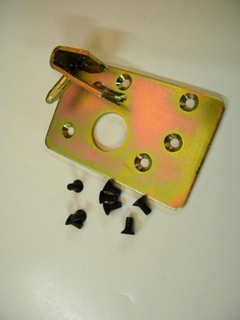

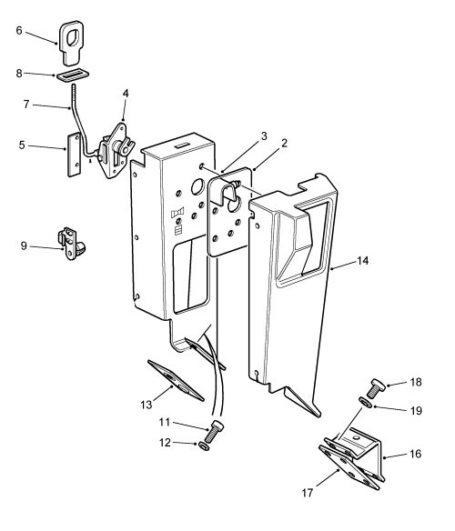

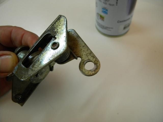

    Olá pessoal,
    ...no feriado seguindo com os cuidados que a catarina merece fiz a montagem das colunas do banco trazeiro!
    a peça foi pintada em epóxi preto e acessórios zinco amarelo
    ...parece simples, no entanto parece que tem peça sobrando eheh
    na verdade, todo o mecanismo de fechadura e acionamento da trava na coluna do banco trazeiro é de uma objetividade e eficiencia britanicas e usando de soluções lúdicas como essas chapinhas - travas, que custam centavos e são absolutamente confiaveis.
    mas como a maquina da fechadura é blindada com rebites, não pode ser anodizada, sob pena do processo detonar com as molas.
    dai acabei dando um bom banho de escova e querozene, depois lavei desengraxando bem a peça e por fim apliquei verniz PU em spray selando tudo.
    as bases e contra chapas de fixação e apoio dos bancos trazeiros e seus parafusos novos...

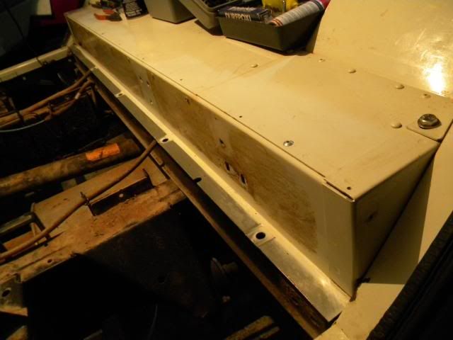

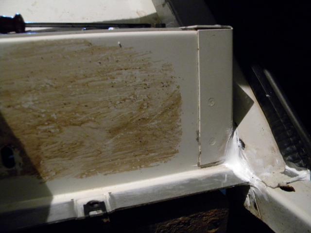

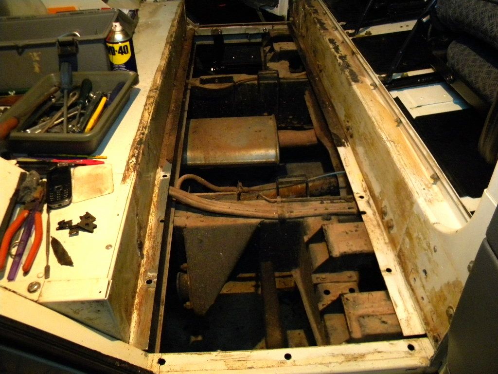

    Meccano,
    antes de fechar tudo, vede bem as emendas da carroceria próximas as colunas dos bancos e também na parte sua inferior, o batente inclinado das portas traseiras. É um trabalho miserável, por não se enxerga e só se chega com as pontas dos dedos. Uso primordialmente Sikaflex, pois não resseca como o silicone. Ao montar as chapas com as porcas junto a caixa de roda, monte com Sica, o mesmo vale para qualquer outro parafuso.
    Em resumo, meu 110 não entra absolutamente nenhuma poeira ou água, mas acabei tendo um efeito colateral desagradável; agora só sai ar pela ventilação do carro, no caso o desembaçador, se eu abrir uma janela... rsrsrs

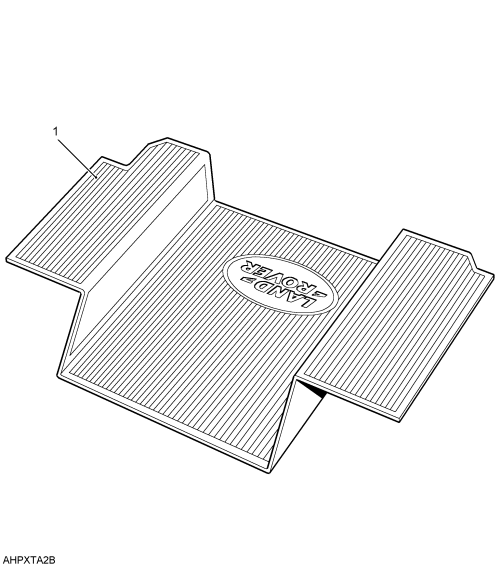

    PS; você arranjou este tapete de borracha aqui no Brasil? Onde, quanto?

    Olá Gauer, oportuna sua sugestão de vedação, impressionente a quantidade de dobras, furos e fendas no chassi do carro, olha que nem tenho a pretensão de selar totalmente como voce fez, estou tapando só por onde consigo ver o chão do outro ladoeheheh!!!
    segundo um amigo meu, ingles o gajo! ´´os Ingleses de tanto tomar chá acabaram ficando chapados´´ eheheh [ infame! ]

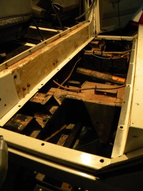

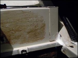

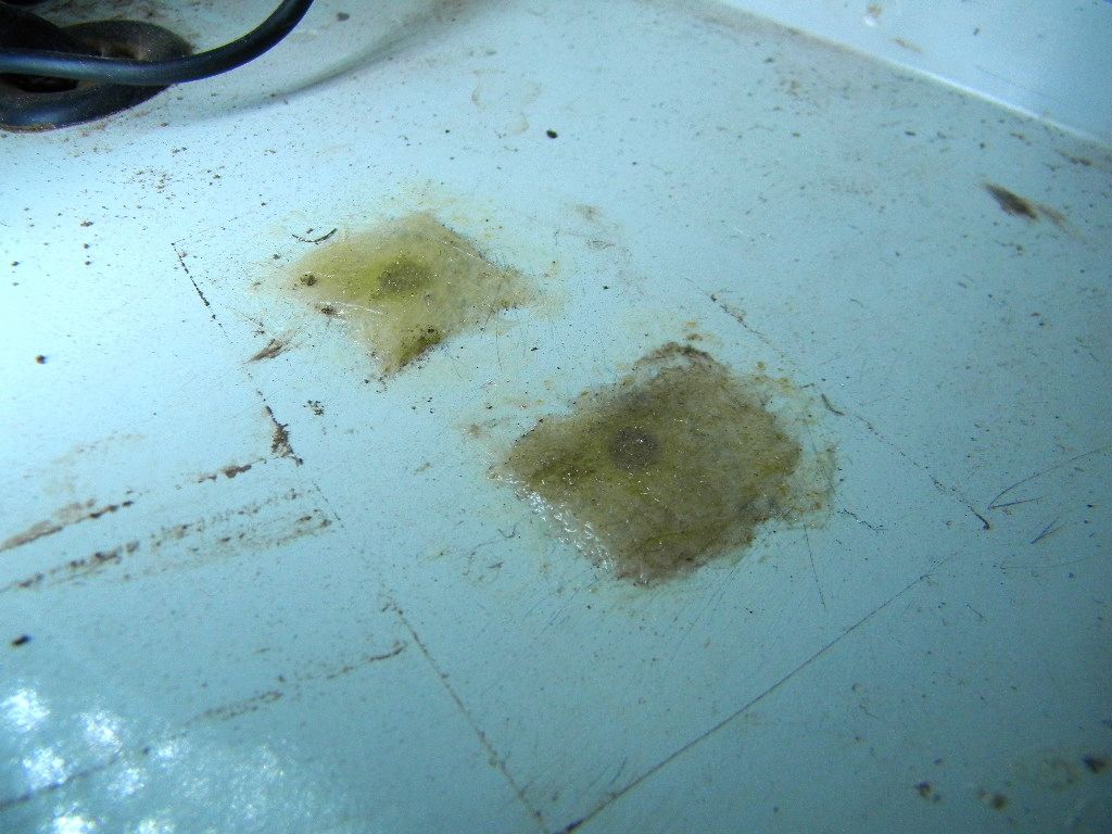

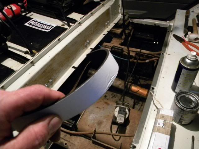

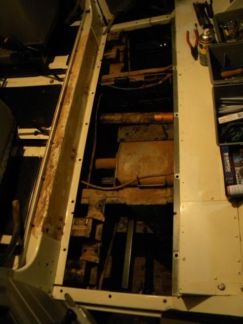

    tratando os poucos pontos de corrosão com lixa-ferrox-lixa-galvanizador-primer-brancogeladeira
    um jeito fácil de remover toda cola de sapateiro velha do nosso querido jipão é borrifando diesel e depois raspando toda aquela porcaria com dois cartões de crédito -juntos- , de preferencia usados. moleza mesmo!

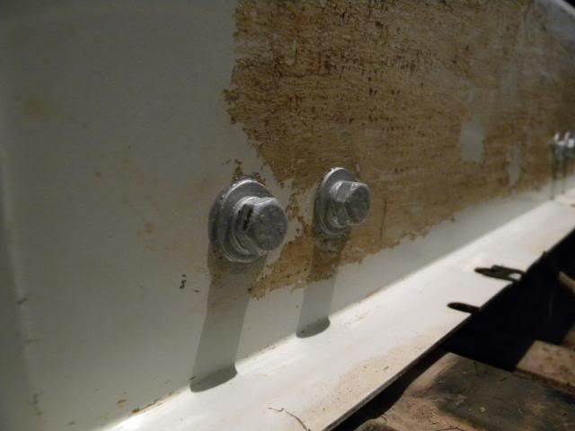

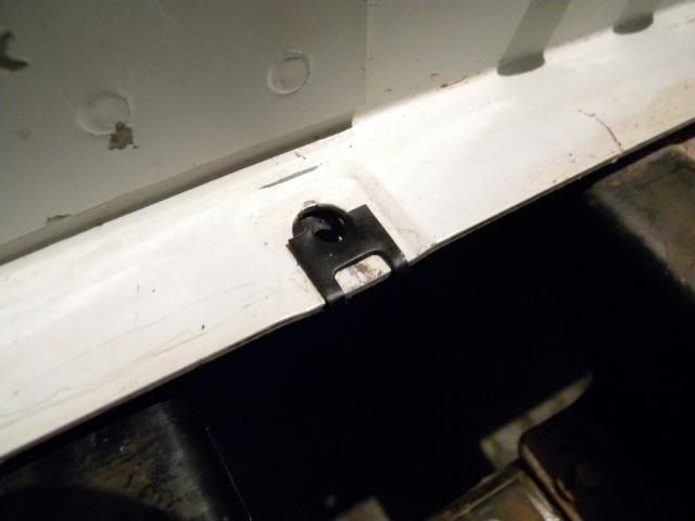

    parafusos originais escovados , limpos e isolados
    curioso, consegui reaproveitar todos os grampos-travas de fixação do piso, lavadas em querosene ficaram novinhas!

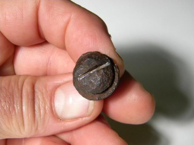

    um unico parafuso dos usados na fixação do piso foi totalmente arruinado. os outros estão perfeitos e serão zincados.
    tudo pronto para receber o piso novamente

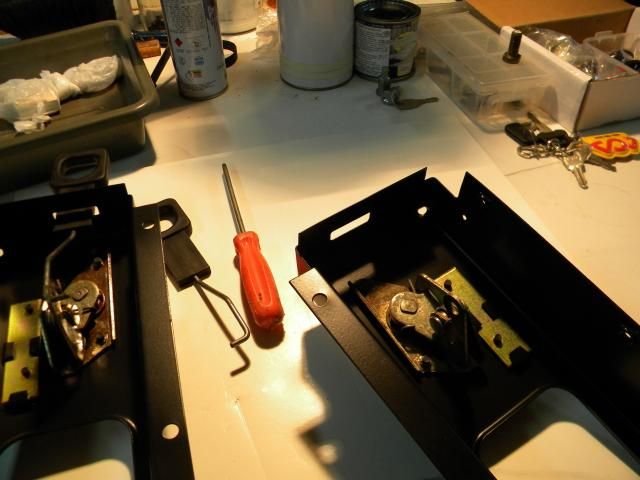

    Meccano,

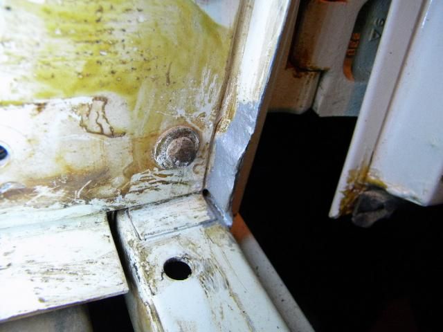

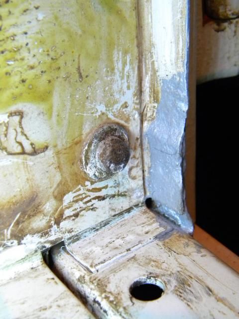

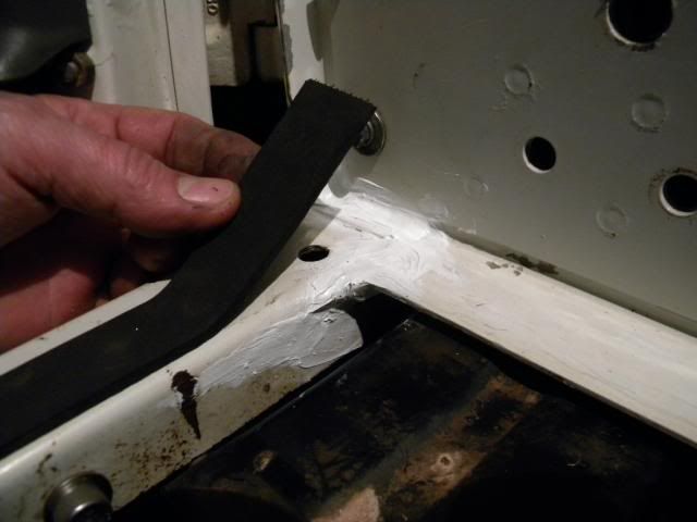

    o problema sério de entrada de poeira é água é justamente onde a sua chave de fenda está apontando nesta foto (da base desta caixa, até a fechadura, lá no fundo):
