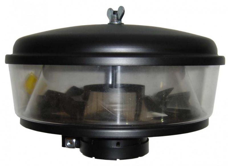

    Mto bacana o up no snorkel, também estou com o meu sistema de admissão desmontado, e a tela da minha entrada de ar quebrou, aí estou pensando em botar logo um snorkel.
    Eu achei que essas peças plásticas da entrada de ar original estrangulam um pouco a entrada de ar, e tem esse Y que eu tenho receio de deixar entrar água... Eu pensei em ligar o filtro de ar direto no snorkel, com um mangueira corrugada de 3", eliminando as peças plásticas, você acha que ficaria bom? Aí ligo no snorkel e na ponta dele coloco essa peça de acrílico, que eu usava na land e retinha muiiiiita poeira dos estradoes de terra aqui do Goiás, rs

    Fala Maxx! tudo bom? legal ter noticias suas... cê viu? da trabalho mas é uma vez só! Vai firme!
    Sobre o snorkel, eu só substituiria se a tubulação estivesse bem ruim nas conecções.
    Eu acho que ter um dreno na parte mais baixa seria bom. com chuva forte e vento, acho que entra sempre
    um pouco de agua junto com o ar aspirado...
    Se colocar um mangote único, o ideal seria passa-lo por todo o snorkel até em cima, coisa que acho dificil.
    mas comentam que se desmantelar o sistema, melhora bastante o consumo... sei lá...
    gostei dessa fôrma de bolo! se monta lá no alto? qual é o elemento filtrante?
