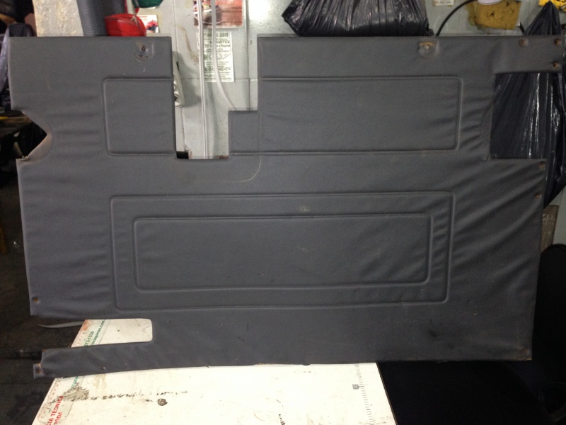

    Fala Ciro, tudo bem? eu tambem troquei o forro da 5a porta. Até ano 2000 as Def saiam com esse forro feínho e que pra ajudar empena tudo.
    Esse é o que vc comprou não? então, só que não tem nada de plug-in-play não! Os sistemas de fixação não tem nada a vem um com outro.
    Mas é moleza! faça uns fixadores como esse, eu fiz 6 e ficou bem firme.
    A idéia é fixar uma mesa basculante e os bastões de treking no forro, por isso a joça tem que ficar bem firme.
    Fixei tudo com rebite Pop, mas com a vibração ficaram meio zoados. acabei laminando com resina e ficou como uma rocha!

    no meu caso, corri atras de um capoteiro bom em BH e recuperei a minha. A princípio, esses frisos que eles chamam de costura eletrônica, tava meio impossível de fazer. O cara encarou o desafio e fez a mão com corte na espuma e colando o forro. Achei que o resultado ficou até razoável (fotos do antes e depois). Mas num futuro, vou pensar em adaptar esse forro que você colocou.

    Caramba Rhuan! o cara é bom mesmo!
    Pensei bastante em recuperar o forro original, mas tinha muito problema com as fixações, várias delas inutilizadas pela ferrugem... Já que faria a restauração completa da porta, resolvi partir para o forro injetado, assim resolvi as novas fixações. Como é bem rígido, facilita a fixação da mesinha que pretendo montar.
