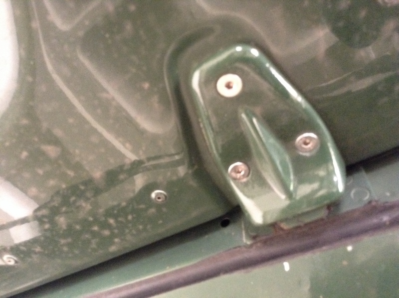

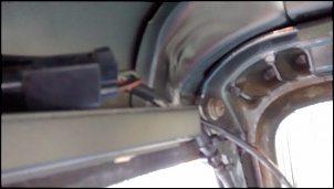

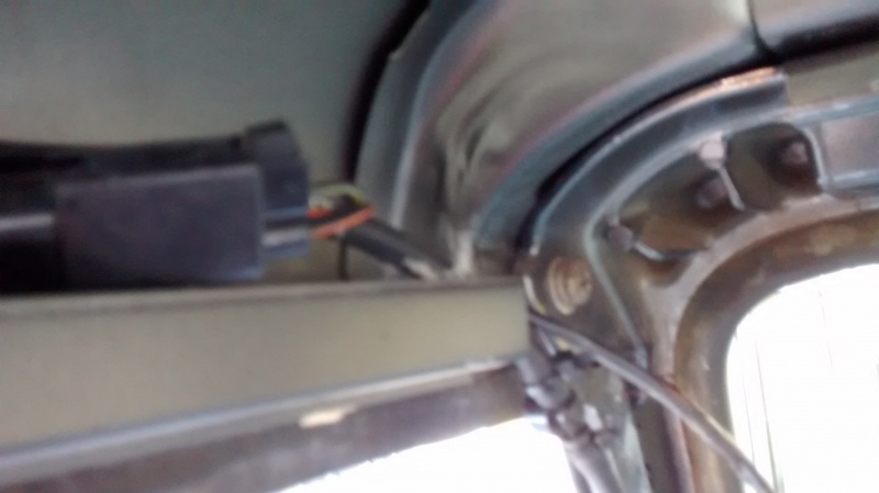

    Outro perguntar amadora.. rs... que chave vc usa pra tirar os parafuros das dobradicas das portas ? com minhas poucas ferramentas nao tive sucesso...

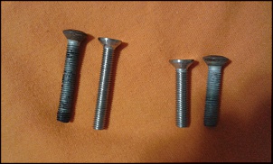

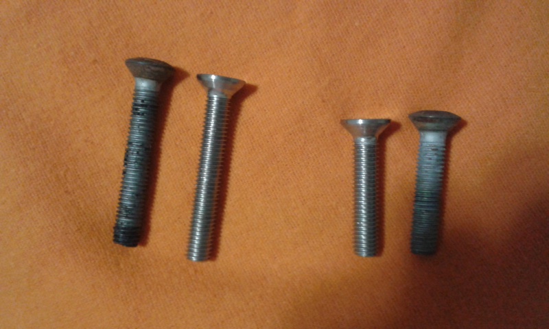

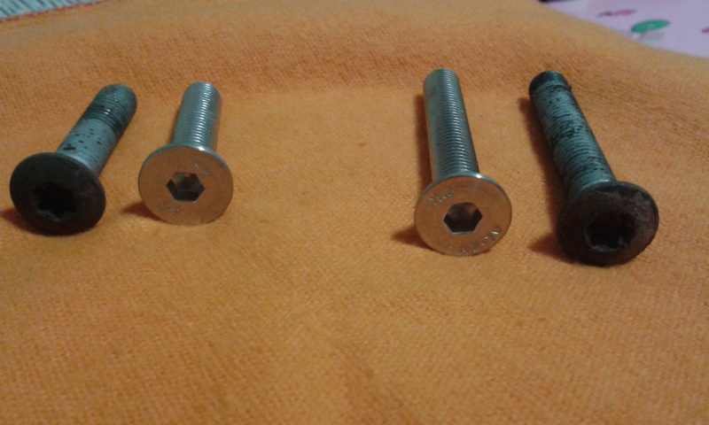

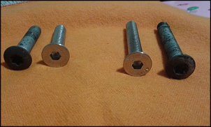

    Olá pessoal. Esta cabeça é tipo pozidriv. Parente da Philips. A pegada da ferramenta certa traz toque diferente e não corre risco de roçar.
    No meu usei em inox o padrão que temos no Brasil, o Halen cabeça reta em ângulo para portas da frente e traseira cabeça abaulada. Na frente o o parafuso maior deve ser o tamanho exato então tive que usina alguns milímetros pois não é padrão o comprimento.Comprei tudo numa boa loja de parafusos na minha cidade.
    Miniaturas de Anexos Miniaturas de Anexos Sonhando com DEFENDER 110 para longas viagens e...  camper, tudo junto ou separado!-20150220_045610.jpg   Sonhando com DEFENDER 110 para longas viagens e...  camper, tudo junto ou separado!-20150220_045627.jpg   Sonhando com DEFENDER 110 para longas viagens e...  camper, tudo junto ou separado!-ipad-024.jpg   Sonhando com DEFENDER 110 para longas viagens e...  camper, tudo junto ou separado!-ipad-023.jpg   Sonhando com DEFENDER 110 para longas viagens e...  camper, tudo junto ou separado!-ipad-027.jpg

    Abel, esses parafusos geralmente são torx, mas nessa foto me parece phillips... Humm, talvez na série do seu carro sejam phillips.
    Vai desmontar e zincar todos eles? a Britcar vende um jogo em inox já torneados corretamente, mas zincados ficam novos, a não ser os muito enferrujados, esses costumam danificar a rosca.
    Não force muito na primeira tentativa para retira-los... encharque de WD, abra uma garrafa e volte depois...

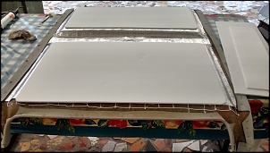

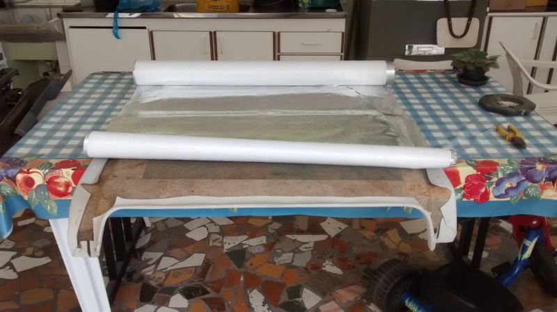

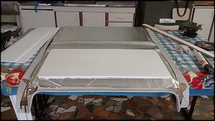

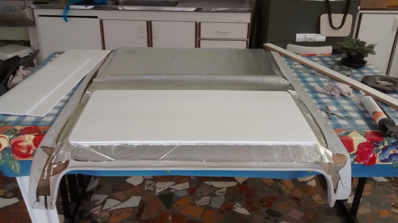

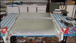

    Acabei a montagem do forro... depois vou postar .. utilizei manta térmica aluminizada e isopor XPS... aumentou apenas 800grs por forro.... resolvi colar no forro e não no teto.
    Ontem o carro ficou o dia todo no sol.. e eu trabalhando dentro... já senti uma boa diferença.

    Tks Robert!! é isso mesmo! pretendo fazer uma revisão e troca de calafeto vencido no parabrisa, teto e calha.
    devo fazer tambem o isolamento dos parafusos das´´dobradiças´´do parabrisa, logo acima das ventarolas.
    por ali com certeza entra agua, pouco mas entra e vira o pinga-pinga original LR no piso dianteiro.
    Curioso pra ver seu isolamento... o isopor é em placas e a manta térmica é adesiva??
    Roberto, viajando aqui com minhas idéias... se usasse manta asfaltica aluminizada colada SOBRE o
    teto!?! ai talvez funcione muito bem... porque não? juro que vou estudar a possibilidade.
    *pena que na parte do teto que vai baixando em direção ao parabrisa a manta fique visivel e meio [bem] feinha,
    mas aí nesse trecho do teto faria o isolamento por dentro mesmo.
    Abração e assim que puder poste as fotos pra gente ver!

    Também penso em isolar esses parafusos... vou utilizar o santo sikaflex náutico....
    Olha montei uma ideia de professor pardal, acredito que vai dar certo.
    Veja as fotos do que fiz!!

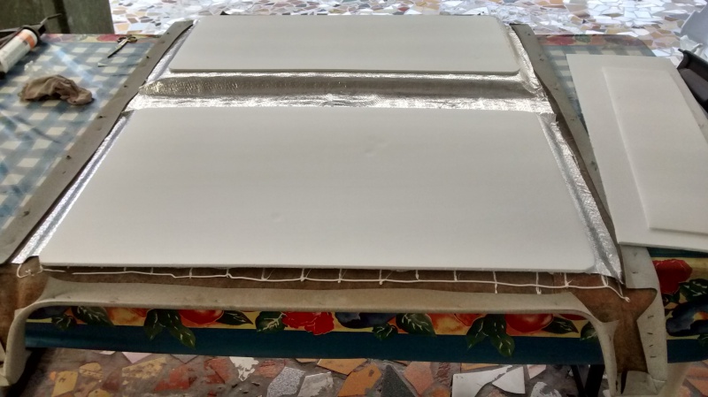

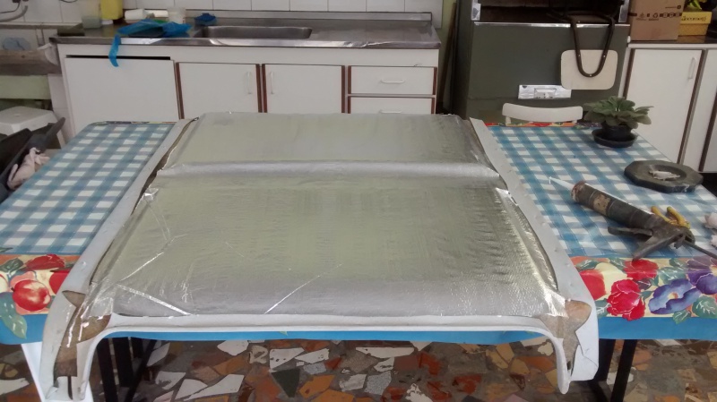

    A ideia foi a seguinte, apliquei uma camada de manta térmica em toda a forração do teto, depois apliquei uma camada de isopor XPS de 5mm, depois coloquei outra camada de manta térmica e pra finalizar mais uma camada de isopor XPS.
    Nenhum desses materiais era auto-adesivo... apliquei cola PU para unir tudo, pois o isopor XPS é frágil à colas com solventes. Além disso não ficou aquele cheiro de cola no carro!
    Se utilizar a manta asfáltica por fora, funcionará 100%, pois a sua utilização em telhados é pra aplicação por fora. A manta que eu comprei é utilizada por dentro, entre o madeiramento do telhado e as telhas.
    Resolvi colar no forro e não no teto por dois motivos, para trabalhar no mesmo sentido da gravidade, já que vi muitos relatos de mantas se soltarem do teto e para que exista um espaço entre o teto e a primeira camada de isopor, assim existirá um espaço para transição de calor... não sou engenheiro... mas penso que se o material for aplicado diretamente no ponto mais quente, ele esquentará muito mais rápido do que se existir um espaço entre os corpos.
    A ideia foi que a primeira camada de isopor barre parte do calor, depois a primeira camada de manta refletirá o calor para o teto, o calor que passar encontrará outra camada de isopor e o que passar será refletido novamente pela manta.
    Será que a engenhoca vai funcionar?? hehehehe
    No dia da aplicação fiz uma cabaninha com os três forros... isso com um sol lascado no quintal... era nítida a diferença de temperatura dentro e fora da cabana... E não senti o forro original esquentar.
    Sábado termino de montar a lataria da defender (mandei fazer um pequeno reparo no funileiro), ai começo a testá-la nas ruas.
    Depois me diga o que achou da engenhoca! hehehehe

    Otima sacada Roberto!! eliminando o peso morto do asfalto e blindando o forro sem correr o risco de descolamento.
    Eu só faria uma modificação: colaria o isopor em placas de 2 centimetros de espessura diretamente na lata do teto,
    acompanhando todas as curvas, como tijolos de forno, talvez assim o calor que chega até o forro seja menor. veremos...

    Seria uma boa colar o isopor direto no teto, só fiquei com medo pq segundo o fabricante ele suporta até 70ºC, e acredito que num dia de sol aquela chapa do teto deve ultrapassar essa temperatura, ai fiquei com receio o isopor acabar derretendo.
    Sobre as placas de 2CM, não sei se o forro encaixaria sem alteração na estrutura de fixação, com os 11mm que ficou a engenhoca, percebi que sobrou pouquíssimo espaço entre o forro com as placas e o teto.
    Hoje de tarde vou passar aonde o carro está guardado (ta na casa da mamãe) e vou monitorar a temperatura.
