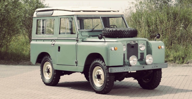

    Opa,opa,opa....ja to guardando meu rei...rs... (nao sou da bahia nao...kkk) ... agora a imagina o que vc faria no series...
    Sonhando com DEFENDER 110 para longas viagens e...  camper, tudo junto ou separado!-land-rover-series-iia-front.jpg

    AH! isso é fácil, me sentiria como o heroi de Daktari, lembra desses filmes que se passava na Africa é claro??? heheheheh!!
