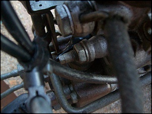

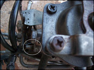

    Regulagem fumaça preta
    Pessoal, como combinado estou postando fotos do parafuso que regula a quantidade de diesel injetado. Este parafuso encontra-se na bomba injetora da viatura, fica mais facil visualizar retirando o intercooler, no caso das TDI, as aspiradas acho que é mais facil. Para fazer a regulagem basta desapertar a contra porca e girar o parafuso em meia volta em sentido ani-horario com a ajuda de uma chave de fenda. Depois reaperte a contra-porca tomando cuidado de girar somente a porca. Faça o teste na viatura, se ainda sair muita fumaça, faça a operação novamente sempre girando de meia em meia volta. Procure uma regulagem em que o desempenho não fique muito comprometido.

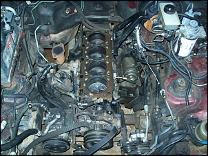

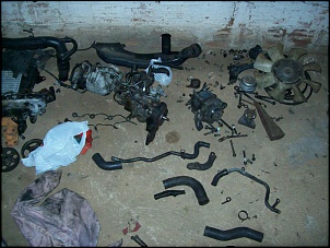

    Estou postando tambem fotos das viceras da coitada, e do bloco do motor sem o cabeçote pra quem ainda não conhece.
    Depois de tudo pronto posto mais fotos.
    T++++ galera!!!!!
    Vai aí + algumas dicas de peças de outros carros que servem bem na viatura.
    * Lona de freio do chevette. Se as sapatas forem originais basta fazer a furação
    * Mangueira superior do radiador, que vai até a valvula termostatica. A do chevette encaixa-se como uma luva e tem o mesmo formato.
    * As travas eletricas são as mesmas daquelas bem baratas universais.
    * A valvula termostatica do motor CHT da volks ou ford serve como uma luva e custa 25 reais original.
    Quando souber de mais coisas posto pra vocês.
