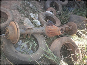

    Pessoal gostaria de uma ajuda : qual e esse eixo que está na foto ? Pensei que fosse da hilux sw4 mas ele tem 5 furos e a hilux tem 6 ! Então penso que ele pode ser da sportage, mas sportage tem disco na traseira ?
    Miniaturas de Anexos Miniaturas de Anexos Kia sportage-fotos-guarapari-298.jpg   Kia sportage-fotos-guarapari-301.jpg
  • #2227
    19/05/2008
    Florianópolis/SC
    70
    163
    O freio trazeiro da Sport é tambor!
