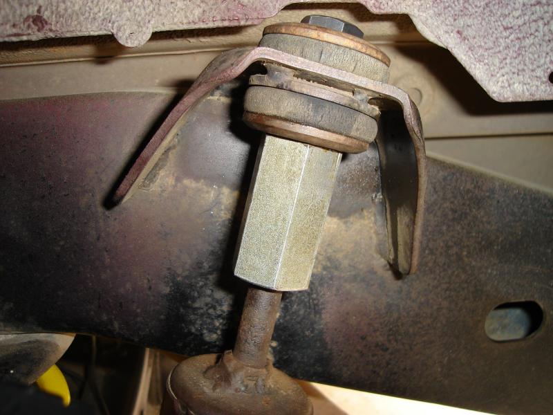

    Existem várias receitas para o lift na viatura, na minha utilizei:
    Na dianteira usei a receita tradicional de calços de 30mm sobre o prato de molas.
    Na susp. traseira coloquei as molas da Zafira e alongadores nos amortecedores originais.
    Segue foto das peças
    Se fosse fazer novamente talvez trocaria a configuração dianteira para molas da besta gs 16 l e amortecedores originais . Isto é, não usaria mais os calços sob molas originais.
    É bom fazer o ajuste da barra panhard traseira para o eixo não ficar deslocado para o lado e ter perigo de raspar o pneu no amortecedor traseiro.
    Boa sorte na empreitada.

    life´s a beach, as fotos ja vão me ajudar bastante, valew
