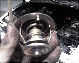

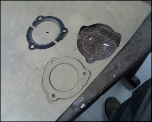

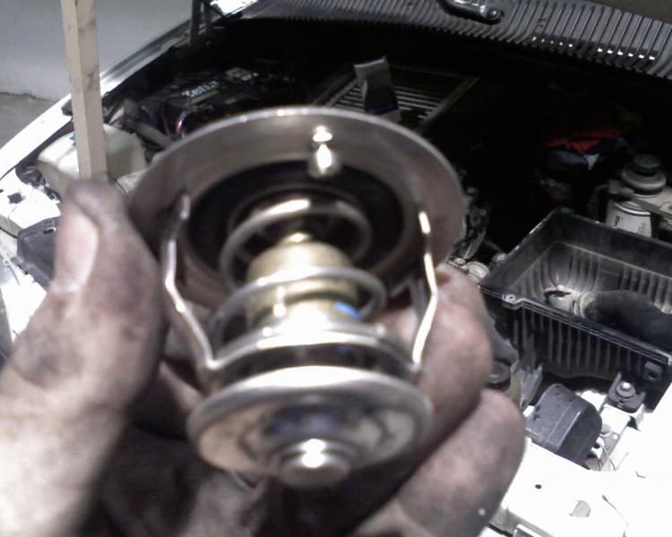

    Usuário Avatar de Geisler®
    15/11/2009
    Joinville/SC
    223
    Citação Postado originalmente por davoli Ver Post
    Geisler:
    na minha spt, também diesel, claro, a temperatura fica sempre muito baixa, exceto em dias de muito calor e com algum esforço, quando chega a menos da metade do marcador. é isso mesmo?
    obrigado.
    Davoli, provavelmente esta sem a válvula termostática
    Eu recomendo a instalação de uma nova,e ao instalar, verifique se a ventoinha esta em dia, aperto de cabeçote, e depois de alguns dias, verifique o aperto da tampa da válvula temostática, pois ao re-instalar a minha, depois de 1 mes começou a sumir agua a doidado e fui descobrir que todos os parafusos da tampa da válvula termostática estavam frouxos, mas não o bastante pra vazar agua, apenas vazava vapor por ali, não deixando vestigio de vazamento
    ABaço e LAMA \o/
