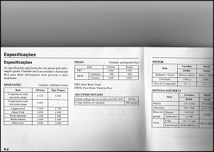

    anda passando umas minhocas na minha cabeça e uma delas é pegar um sportage diesel p/ uso diario... porem minha garagem no "apertamento" é pequena, alguem pode me passar as seguintes medidas da sportage antiga?

    Então,
    Eu ainda prefiro as modelos a gasolina.
    Parece que as Turbo intercooler são melhores do que as aspiradas 2.2.
    O pessoal das Diesel pode falar melhor.
    Seguea foto com as dimensões.
    mateus
