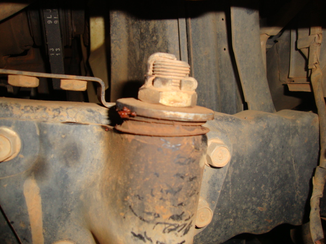

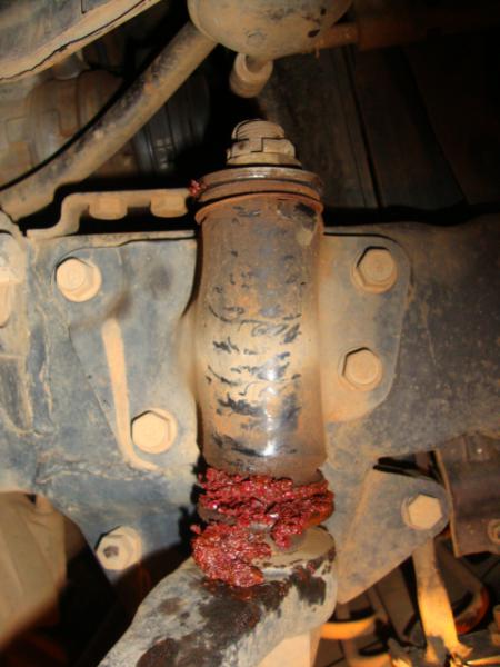

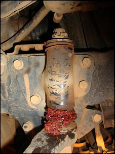

    Problema Suspensão
    alguém pode me ajudar, frente a esse problema. Senti uma bateção terça-feira voltando da chácara de meu tio. E foi piorando cada vez mais. Hoje deu tempo de entrar embaixo da Jurema, mexer em tudo e bingo: eis o problema que está na foto anexa. Está bem solta, não se isso é embuchamento ou coisa assim. Será que posso rodar com ela até a oficina que fica a 50 km de onde eu moro ? Qual o nome dessa peça ?
    Agradeço de antemão a ajuda.
    Miniaturas de Anexos Miniaturas de Anexos Kia sportage-dsc01579.jpg   Kia sportage-dsc01582.jpg   Kia sportage-dsc01583.jpg
    Jurema Azul Curta 2.0 Gas. Aut. - Lift de Susp. - Pneus Rally ATR 235/75- R15 - Escape Opala - Motor AP ainda vou por...
  • #2388
    Usuário Avatar de EDuarte
    08/03/2004
    São Bernardo do Campo/SP
    2,683
    Agradecimentos: 14
    É o embuchamento do braço auxiliar de direção.
    Desmonte e leve em um torneiro e peça pra fazer de nylon, é bem mais resistente, aproveita e pede pra colocar uma graxeta.
    No estado em que se encontra, acredito que não aguente rodar tudo isso não, principalmente se ja estiver ferro com ferro, pode desgastar e dificultar pra fazer as buchas.
