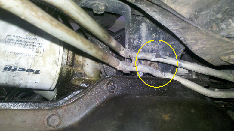

    Blz André,
    Bom hj cedo fui tentar trocar o óleo da Cheroka... e não tinham o filtro, vou ter q aguardar 2 dias até chegar.
    Mas pedí pra levantarem ela pra dar uma conferida, e olha só o que encontrei:
    Acho q isso aí é a c4g4d4 na tubulação do fluído da caixa à q vc se referiu certo? No último final de semana viajei até Ubatuba, ida e volta são uns 500km... bom vc acha q devo encostar ela pra trocar essa tubulação urgentemente, ou dá pra segurar um pouco?

    Se ele não está "estrangulado" pode esperar um pouco, mas eu trocaria logo que possível, os pontos onde a tubulação é dobrada podem vir a rachar com o movimento do carro e jogar fora todo o fluido sem aviso.

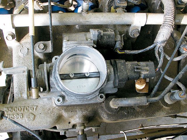

  • #2008
    Usuário Avatar de andretomasi
    16/05/2003
    Três de Maio/RS
    3,057
    Agradecimentos: 8
    É o "sensor da borboleta", fica na lateral da TBI paralelo ao eixo da borboleta.

  • #2009
    Usuário Avatar de GH
    12/03/2003
    1,683
    Citação Postado originalmente por andretomasi Ver Post
    [ ]'s
    O Tps tá ok, segundo o scaner.
    Abs, GH
    1998 JEEP XJ 4.0: CÂMBIO MANUAL + LIFT 4" + BF MUD 33" + WARN 9000

  • #2011
    Usuário Avatar de Glaicon
    22/06/2009
    Florianópolis/SC
    5,846
    Agradecimentos: 190
    Citação Postado originalmente por TechMan Ver Post
    Blz André,
    TechMan, na minha Sport 99 (já vendida) as mangueiras eram flexíveis, com mantas de aço.
    Foi o antigo dono que colocou.
    Acho que ficou melhor, pois evitava esse tipo de acidente.

  • #2015
    28/12/2010
    são paulo/SP
    962
    amigo essa flexivel com manta fica bom
    e o lkegal é fazer um pouquinho maior para tirar
    da reta dos braços
    quando eles sobem esmaga as tubulações ok
    fica atento se o oleo não esta preto
    pois essas mangueiras levam o oleo para refrigeração ok
    abraço sandro
  • #2016
    Usuário Avatar de TechMan
    11/05/2012
    75
    Obrigado pela dica Glaicon e Sandro gostaria de substituir por flexíveis, tem idéia de qto sai +ou-?
    Bom comecei a pesquisar as alternativa$$$
    Numa oficina especializada em importados, os 2 tubos originais ficariam em ~R$1.500 e para daqui à 7 dias. Lá eles fazem as flexíveis, mas precisam retirar os tubos antes pra cotar com um 3o, oficina lotada teria q voltar lá depois
    Cotando pela internet no Brasil os 2 tubos originais com as mangueiras na ponta ~R$2.000
    Na RockAuto: peças USD 40 + frete USD 300 + imposto = ~R$1.200 (!) - imagino q um frete de 600 paus tenha que trazer os tubos numa caixa de madeira, no mínimo.
    Fora a mão de obra.
    Alguma dica pra gastar menos? será q rola eu mesmo retirar os tubos e levar num lugar especializado em mangueiras metálicas? até agora só tinha me metido com mecânica de scooters...
