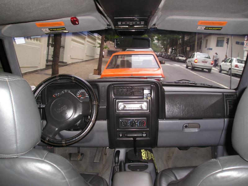

    isso no teto que é o tal security?
  • 21/03/2011, 16:15
    andretomasi
    Não nao, aí só aparece o console. Peraí que vou tirar uma foto na XJ e posto daqui a pouco.
    [ ]'s
  • 22/03/2011, 16:51
    andretomasi
    Este é o console de teto com security:
    http://ploader.net/files/7219732db2a...34ea6b64f1.jpg
    http://ploader.net/files/cc5fac01f2e...dfa2126bb5.jpg
    [ ]'s
