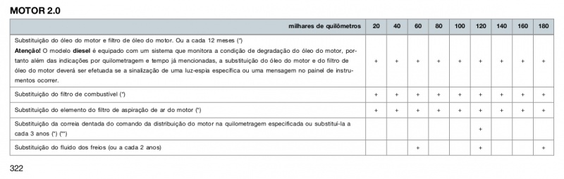

    jeb
    2 Anexo(s)
    Postado originalmente por Ktranger Ver Post
    Bom dia doutores ,
    Como tinha dito anteriormente , liguei na Jeep e o pessoal da assistencia, me comentou que com um ano eles podem verificar e trocar o oleo, e rotacao dos pneus , porem NAO podem fazer a revisao dos 20 mil km . Ai minha duvida , nao era 1 ano ou 20 mil km ? no site gringo , os renegades tem apenas km pra revisao , e nao dias como os Audis e mercedez ( ainda bem ) , quando vcs fizeram a revisao o carro de vcs tinha chegado nos 20 mil ou estao igual o meu com 13 mil ?
    Ktranger, na minha interpretação, no manual é especificada como revisão somente por km. Alguns itens específicos, tais como o óleo e filtro do motor são 1 ano. Pelo manual não consta como "revisão" por tempo, mas por km.
    Como exemplos, no manual da Toyota consta explicitamente 10k ou 1 ano. Um colega tem uma Outlander que avisa da revisão tanto por tempo (1 ano) quanto por km (10k). Se fosse a revisão a cada 1 ano ou 20k, constaria explicitamente no manual.
    Anexei parte dele aqui para o pessoal comentar.
    Anexo 535692
    Anexo 535691
    Ou seja, infelizmente, o RN será revisado (propriamente dito) quanto atingir a cada 20k.
    J.
  • 07/09/2016, 16:51
    Ktranger
    Postado originalmente por jeb Ver Post
    Anexo 535692
    Anexo 535691
    J.
    Eu particularmente levei na Jeep , fico ate feliz , na Audi tinha que levar todo ano apesar de rodar pouquissimo e a facada era sempre com dentes , fazer a revisao dos 40 mil com o carro com 20 era ridiculo , nem as pecas eles trocavam , fiquei feliz com a posicao da Fiat ...
    O oleo e filtro eu ja trocava todo ano mesmo , nunca consegui fazer a km nos meus carros ...
